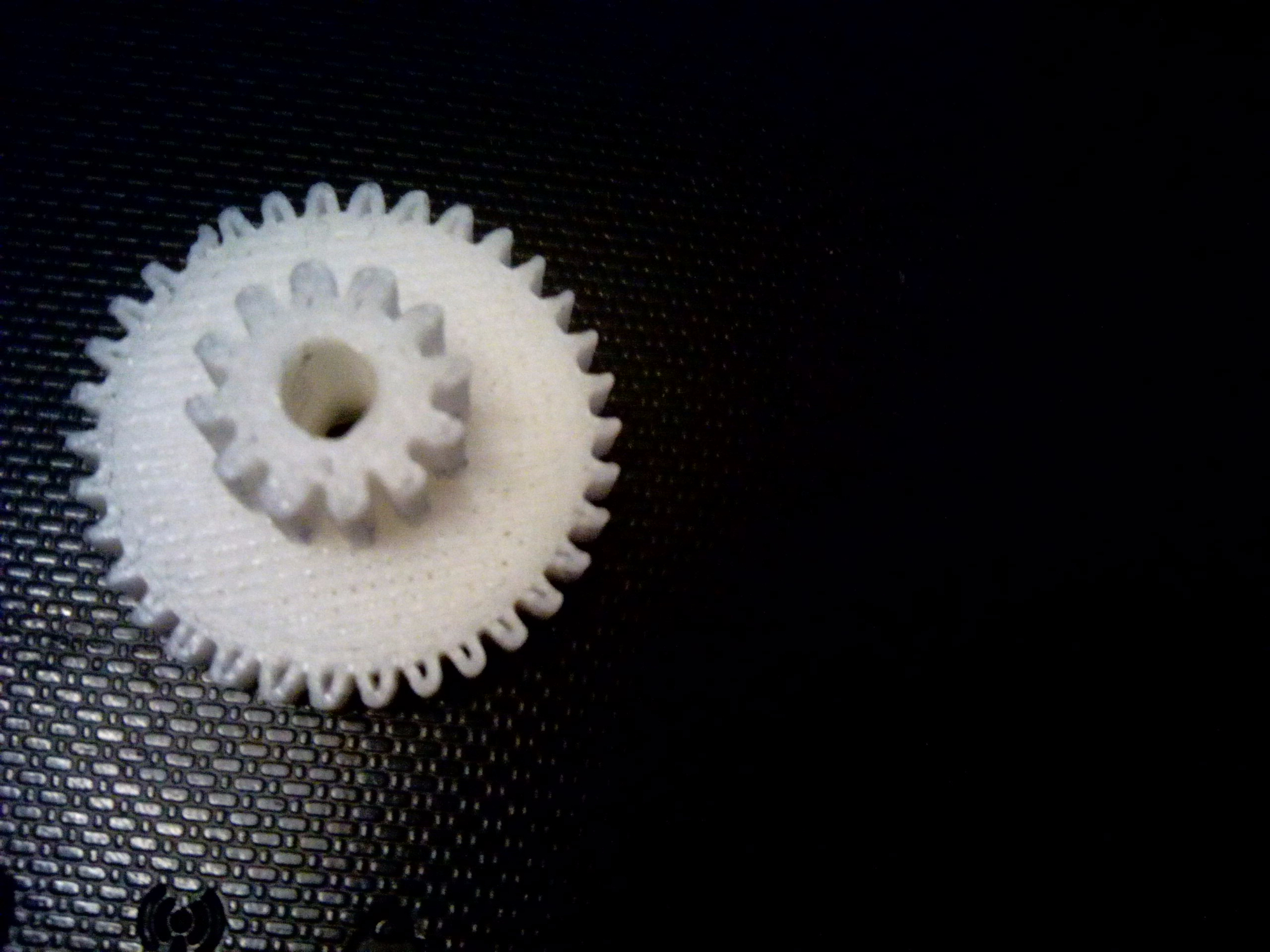

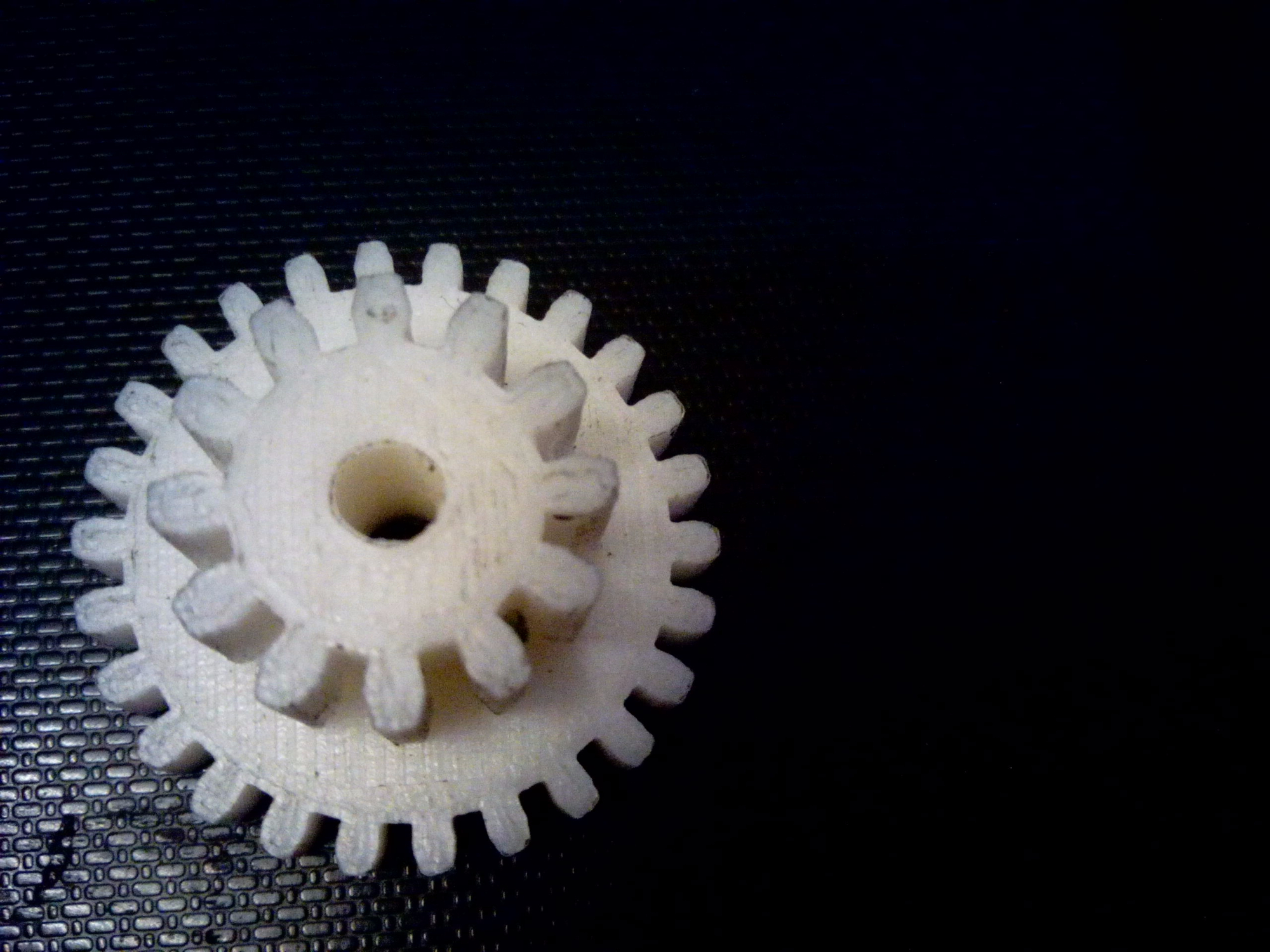

Здравствуйте, бьюсь с шестеренками. Вот такой результат большая
а вот так получается маленькая
высота слоя 0,06 мм,  толщина стенки 0,8 диаметр сопла 0,4. Заполнение 100,  пластик пла
как сделать, что бы было вот без этих дырок на зубцах?

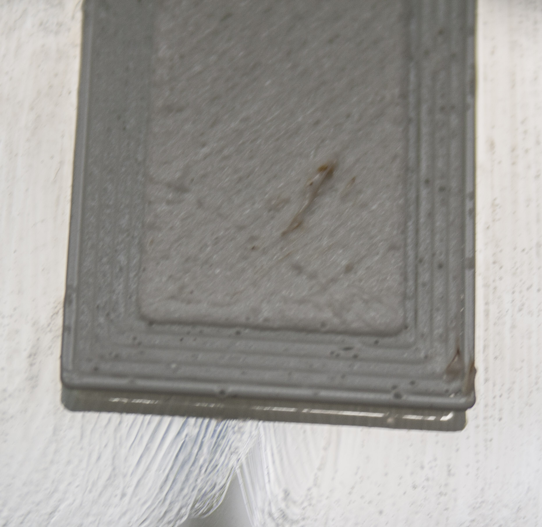

Бордюрчик - это видимо Brim, кайма. В данном случае явно видно недоэкструзию. Возможно из-за пропуска шагов.

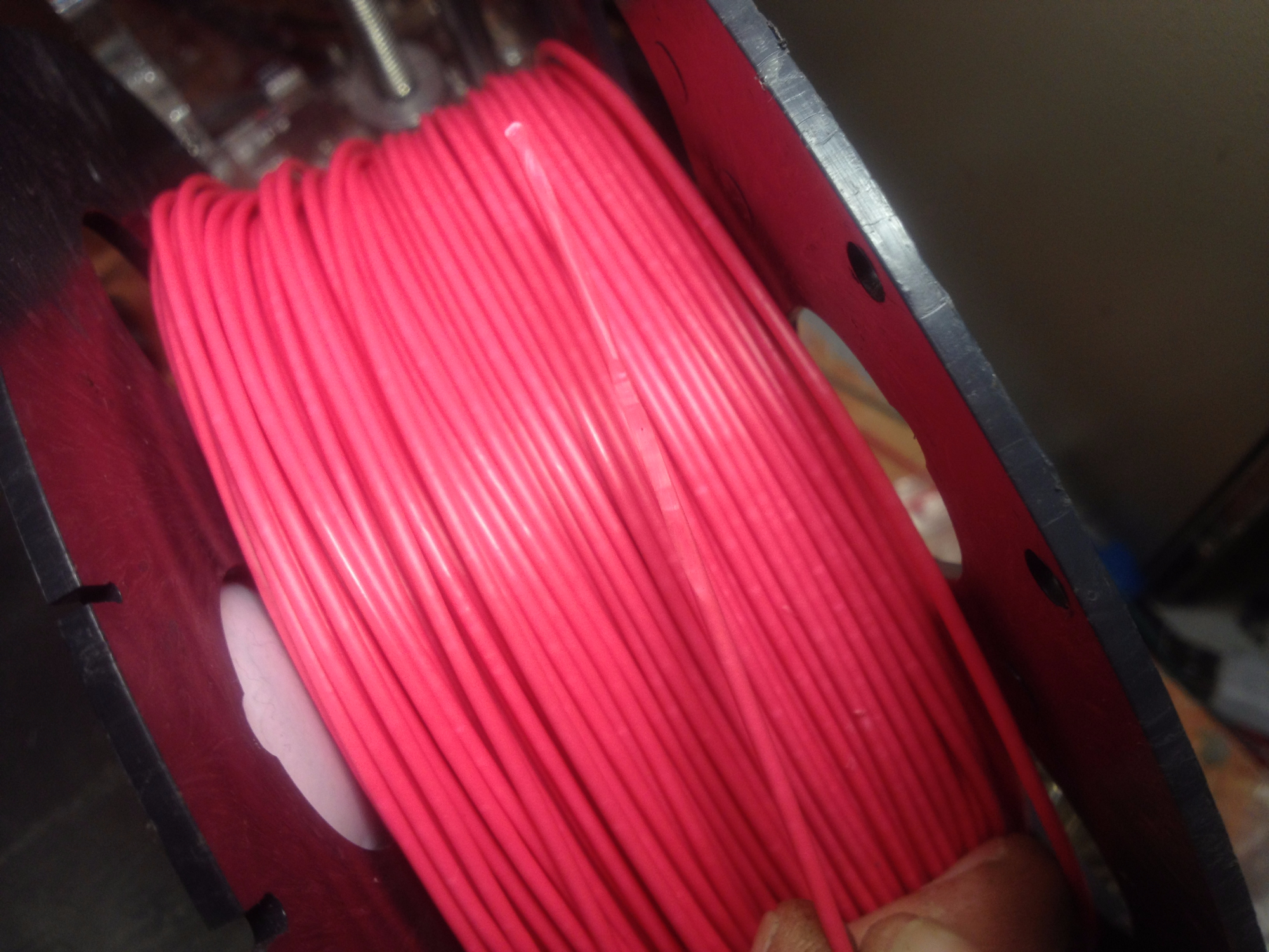

SSV, что-то пластик совсем сырой. Сушить пробовали?
- Revenger
 - Сообщения: 885
 - Имя: Alexandr
 - Откуда: Stavropol
 - Благодарил (а): 62 раза
 - Поблагодарили: 15 раз
У меня был как-то подобный "пластик".. Года два назад покупал..у одного чела в ЕКб по незнанию. Не обязательно сырой, он может быть таким уже "сварен". Я разрезал нить и прямо в разрезе было видно поры/пустоты.
п.с. нашел фото. И поверхность видно, что с пупырями и на срезе (фото кликабельно) видно пустоту.
