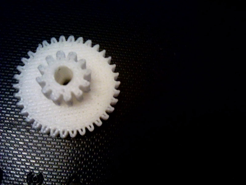

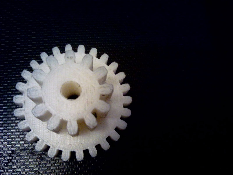

Здравствуйте, бьюсь с шестеренками. Вот такой результат большая
как сделать, что бы было вот без этих дырок на зубцах?
а вот так получается маленькая
высота слоя 0,06 мм, толщина стенки 0,8 диаметр сопла 0,4. Заполнение 100, пластик плакак сделать, что бы было вот без этих дырок на зубцах?

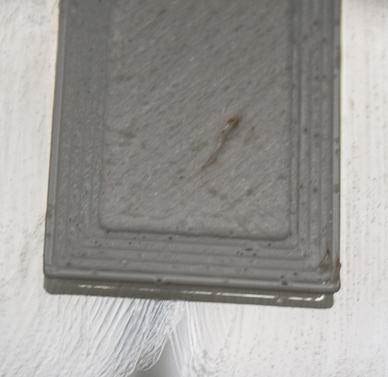

у меня к счастью печатает так как рисует в слайсере через репетир. Я нашел где управлять толщиной слоёв стенок. Это Advanced / PerimetersRevenger писал(а): А кто посоветовал экструзию ставить 0,9? Экструдер вообще откалиброван? Если да, то зачем уменьшать поток нити (филамента, пруткА и т.п. но не лески)?
То, что слайсер показывает "нити" на расстоянии, это не значит, что так будет на выходе. Он просто показывает как они идут, а сплавляемость между собой зависит от потока как минимум (+сопло должно проутюживать эту нить), т.е. в реальности пластик ложится рядом, но должен ложиться "с перехлёстом" чтоли.. не знаю как понятнее написать.
Если между стенками пустота и в слайсере она есть, значит просто диаметр сопла не способен заполнять эту пустоту инфилом. Там расстояние значит просто менее диаметра сопла. Можно в слайсере уменьшить диаметр сопла, вернее ширину экструзии. Не 0,5 например, а 0,4-0,45 и посмотреть как покажет слайсер эти места.
Интересно что при печати первого слоя где у меня стоит скорость 15 нет ни одного такого пропуска. А вот на третьем слое повышается скорость и начинаются эти дергания движка экструдера.AKDZG писал(а):Похоже это пропуск шагов двигателя экструдера. По какой-то причине экструдер не может протолкнуть нить и пропускает шаги. Возможно сопло засорилась или радиатор хотэнда слабо обдувается и пробка поднялась очень высоко. Также можно добавить ток на драйвере экструдера.
Бордюрчик - это видимо Brim, кайма. В данном случае явно видно недоэкструзию. Возможно из-за пропуска шагов.

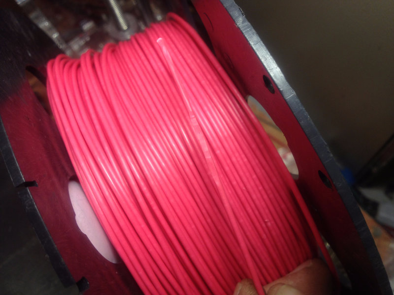

SSV, что-то пластик совсем сырой. Сушить пробовали?

У меня был как-то подобный "пластик".. Года два назад покупал..у одного чела в ЕКб по незнанию. Не обязательно сырой, он может быть таким уже "сварен". Я разрезал нить и прямо в разрезе было видно поры/пустоты.
п.с. нашел фото. И поверхность видно, что с пупырями и на срезе (фото кликабельно) видно пустоту.

Revenger, был у меня пластик с пустотами, и что удивительно, на печати они почти не сказывались. Конечно скорее всего гранулы не были просушены перед экструзией прутка.
