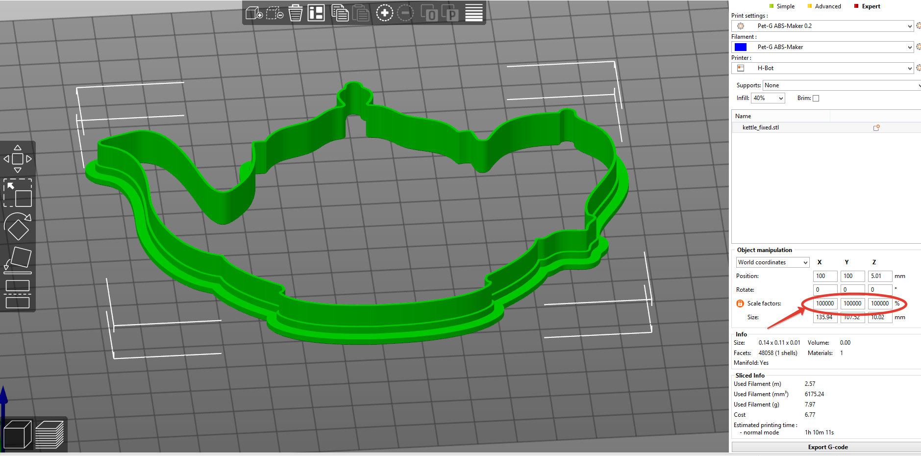

После фикса, модель стала мааааалюсенькой, пришлось отмасштабировать до 100000% :D чтобы разглядеть ее только... Отслайсил в прушаслайсере, все очень печально, еще хуже чем было :cry:
Могу попробовать еще экспортировать из САПР, но нужна сама модель в каком нибудь формате, автогада например. Можно попробовать и из формата блендера, но честно говоря не знаю, поддерживает ли его тфлекс...

После фикса, модель стала мааааалюсенькой, пришлось отмасштабировать до 100000% чтобы разглядеть ее только... Отслайсил в прушаслайсере, все очень печально, еще хуже чем было
ну у меня так со многими моделями в прушаслайсере (те которые приносят). ну не прям со многими, но бывает... потому я им редко и пользуюсь.
в куре 4.3, 1.5 все идеально...
не исправленная модель кстати точно так же открывается в малом масштабе, так что это не из за лечения. она просто в кривом масштабе - для блендера это в норме, я в этом страшного ничего не вижу...
