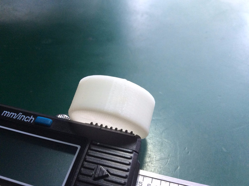

Вернул в е по умолчанию и сделал пробную печать на репитер хосте, там диаметры в норме. То есть вопрос к Куре, только не знаю где это можно посмотреть, какие параметры программы крутить. ?
Непрочитанное сообщение AKDZG » 17 янв 2016, 10:49
Добрый день!
Это зависит от диаметра отверстия сопла. Поэтому на наружных размерах получается чуть в плюс, на внутренних в минус. Особенно это заметно на мелких отверстиях. Поставьте сопло 0,2 мм и скорее всего размеры вас удовлетворят. Я или дорабатываю размеры или печатаю несколько деталей, пока размеры меня не удовлетворят. Возможно в каких-то слайсерах есть компенсация, но я пользуюсь только Курой.

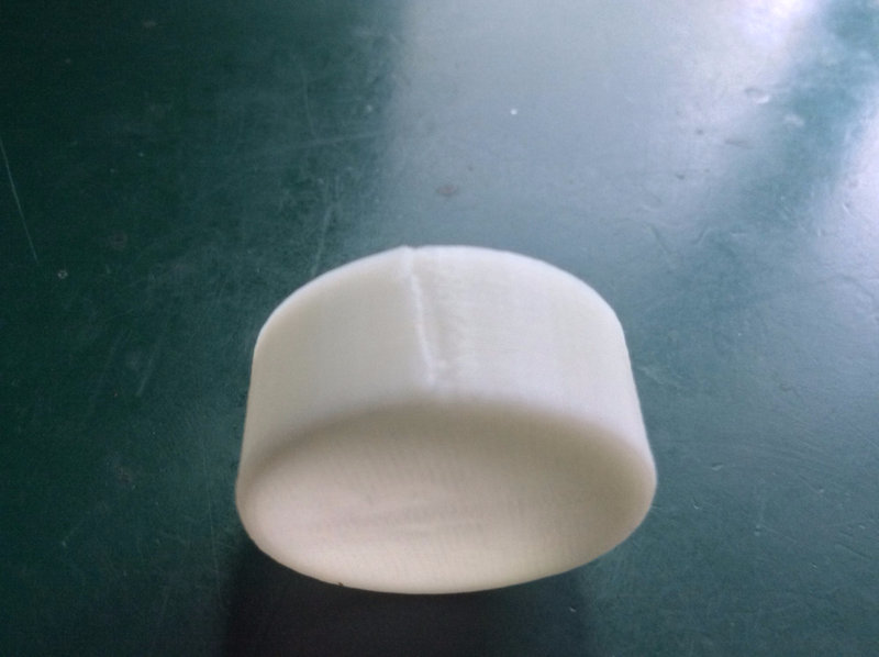

Да мне кура так же больше импонирует да и качество моделей интересней. С размерами я разобрался просто в ручную добавляю для компенсации, а вот шов можно как то покрасивше сделать ? ))
как я понимаю это надо ретрактом поигратся ?
antonkopa
Сообщения: 145
Имя: антон
Непрочитанное сообщение antonkopa » 17 янв 2016, 12:49
Да поставил на печать три крышки, швы получились приемлемы. Получается в куре при печати круглых деталей надо добавлять размер в ручную для компенсации. У меня это значение 0,05 по оси XY, надо только выяснить это значение под конкретную модель или приемлемо под все.
Непрочитанное сообщение AKDZG » 17 янв 2016, 12:53
Швы зависят от толщины слоя и диаметра отверстия сопла - чем меньше, тем лучше. Также немного уменьшить швы можно сократив длину ретракта.

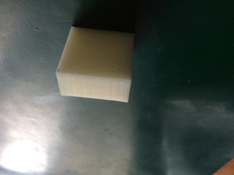

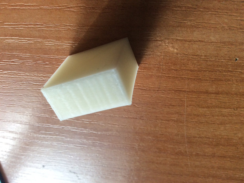

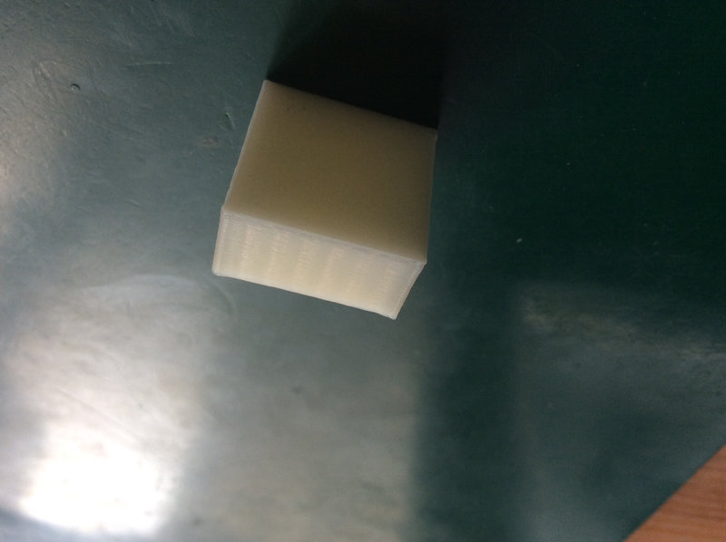

И снова всем привет )) решил немного ускорить печать я на своей прусе так как печать на скорости 40 долго. Поставил значение 60 по печати первого слоя 40 по вшнем границам 40. Сопло 0,3 слой 0,2, толщина стенки 0,3 и толщина низ/верх 0,6.
Да в марлине ускорения все стоят на значении 1000.
Вылезла небольшая проблемка при печати тестового квадрата с одной стороны углы с наплывами как на фото, как такую беду победить. ?
Спасибо.
Непрочитанное сообщение AKDZG » 21 янв 2016, 13:10
Привет! Возможно там шов-стык проходит. А вообще для скоростной печати используют сопла с большим диаметром отверстия. Для сопла 0,3 мм рекомендуется толщина слоя 0,1 мм и тоньше. На 0,2 уже более грубая печать.
