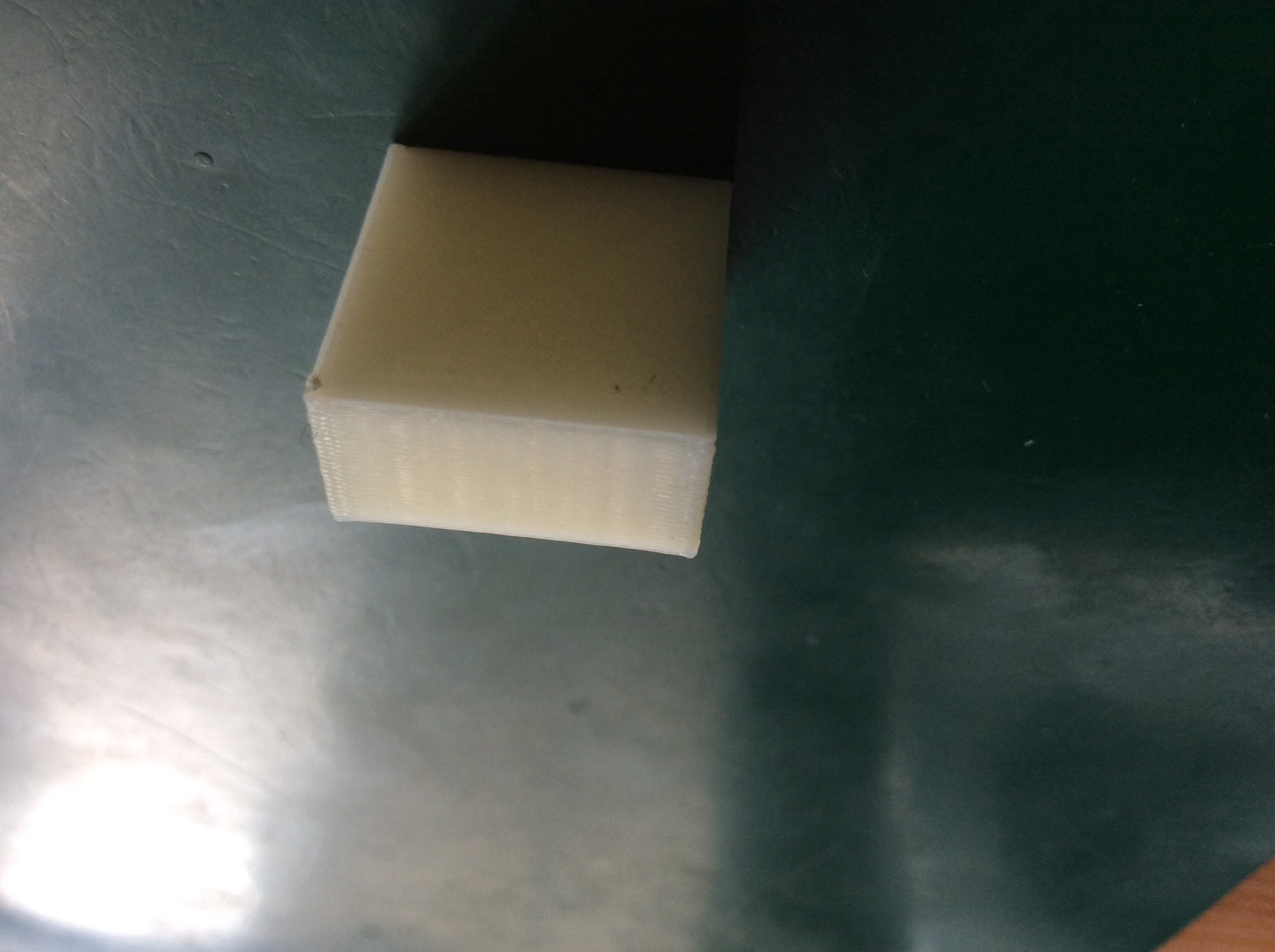

И снова всем привет )) решил немного ускорить печать я на своей прусе так как печать на скорости 40 долго. Поставил значение 60 по печати первого слоя 40 по вшнем границам 40. Сопло 0,3 слой 0,2, толщина стенки 0,3 и толщина низ/верх 0,6.
Да в марлине ускорения все стоят на значении 1000.
Вылезла небольшая проблемка при печати тестового квадрата с одной стороны углы с наплывами как на фото, как такую беду победить. ?
Спасибо.
Спасибо.

Привет! Возможно там шов-стык проходит. А вообще для скоростной печати используют сопла с большим диаметром отверстия. Для сопла 0,3 мм рекомендуется толщина слоя 0,1 мм и тоньше. На 0,2 уже более грубая печать.

Ясно, буду покупать сопло поболее 0,4 - 0,5, так как печати по 15 часов выносят мозг ))))

Мне 0,6 мм нравится. Для мелких поделок не подходит, а для повседневной печати в самый раз.
