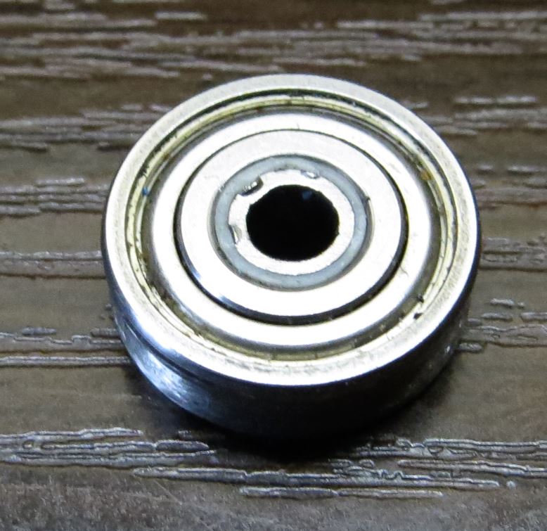

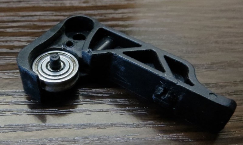

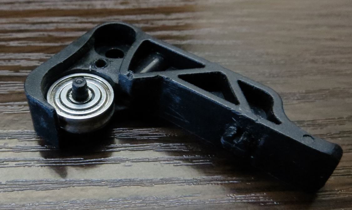

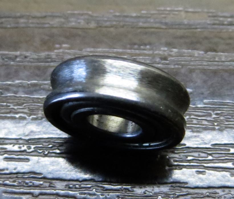

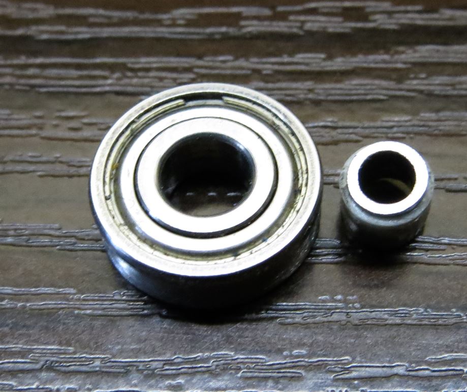

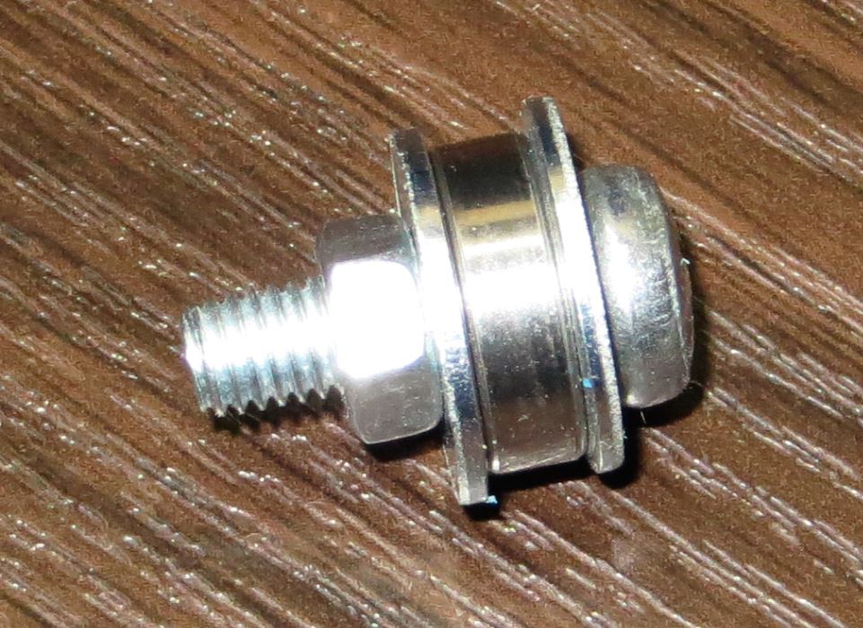

Я у себя на пруше выкинул нафих этот бороздатый подшипник и сделал аналог сам. Взял простой подшипник и болгарином проточил на нем НЕГЛУБОКУЮ канавку, чтоб только пруток не сваливался вбок. Оригинальная канавка очень глубокая, мягкие пластики плющатся и не подаются. А с самодельным роликом все стало просто отлично.
По части МК8 похоже такой же ролик как и у меня пришел, под 3мм пластик. У него канавка чуть глубже чем надо, обычный 1.75 проваливается туда, прижимной ролик едет по краям канавы, а пластик еще недостаточно прижат. Я у себя тюнил напильником: зажимал ролик на винте М5, винт в шуруповерт, крутил и напильником снимал "ребра" по краям канавки. После снятия полмиллиметра металла все стало ок. Вот такое оно, китайское качество...

Это вряд ли. Снаружи его не видно, а разбирать ради фотосессии неохота. Да и что там смотреть, обычный подшипник с неглубокой ложбинокой, буквально миллиметр. Делается легко: подшипник ставится на ось, и под небольшим углом к нему прижимается или дремель, или сточенный диск болгарина. За счет угла подшипник и крутится, и точится. Главное вовремя остановиться.

Взял да сделал - ремонт экструдера

Непрочитанное сообщение Alex Post » 28 сен 2017, 06:58
28 сен 2017, 06:48
сделал
Во! mangalex, смотри, точь в точь как у меня :mrgreen: Отлично получилось.

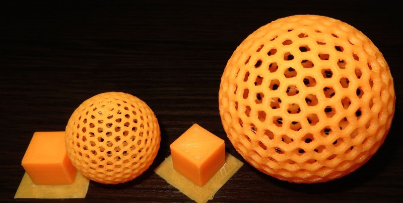

Очередной шарик - время печати 2ч 30 мин. У большого диаметр - 60 мм.
