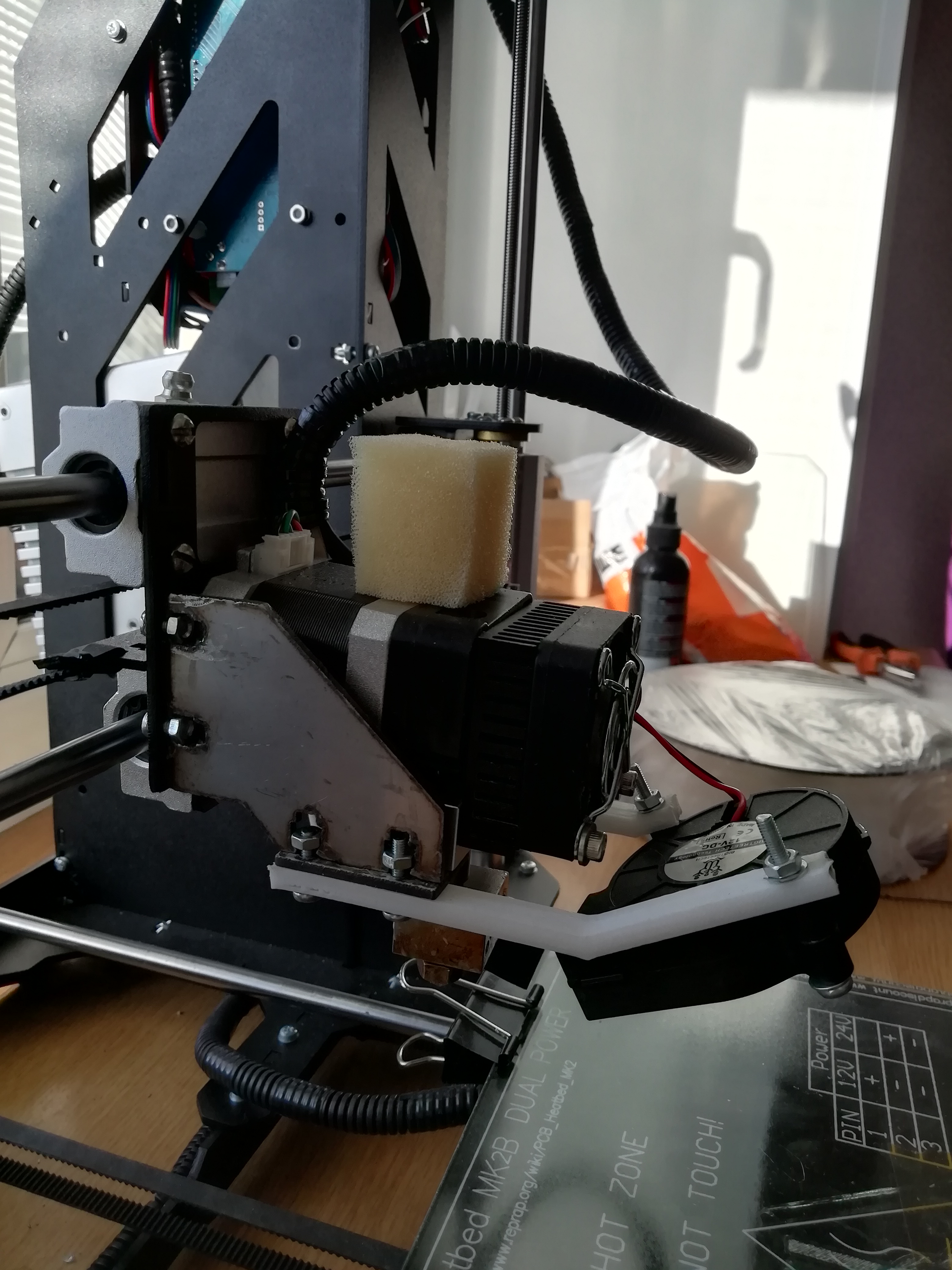

Кстати, по фото не видно. У Вас сопло хота не докручено чтоли в кубик? Сфотографируйте, сбоку, ортогонально, чтобы был хотенд виден целиком и сопло обдува..
Вот фото головы

Razer писал(а):
19 фев 2020, 15:41
Вот фото головы
Не пойму, турбинка откуда воздух забирает? Сверху или снизу?

Непрочитанное сообщение Razer » 19 фев 2020, 21:53
Снизу

Снизу, со стороны стола - наверное, не очень хороший вариант...
Сквозняк будет больше по столу, остывать будет сильнее, да и воздух от стола на обдув горячий... кстати, турбинке тоже это не полезно... не знаю, в общем...
Это как раз полезно для АБС например. Но на самом деле и сквозняк, и здоровье вентилятора - пофиг. Это настолько мизерные нюансы, что загоняться этим вообще не стОит, особенно на данном этапе. Есть обдув и есть. Дует вроде куда надо.

Действительно обнаружил, что сопло были не довернуто и имелся его люфт. Может быть это было причиной?
Обнаружил ещё небольшой люфт в блоках линейных подшипников по оси х.
