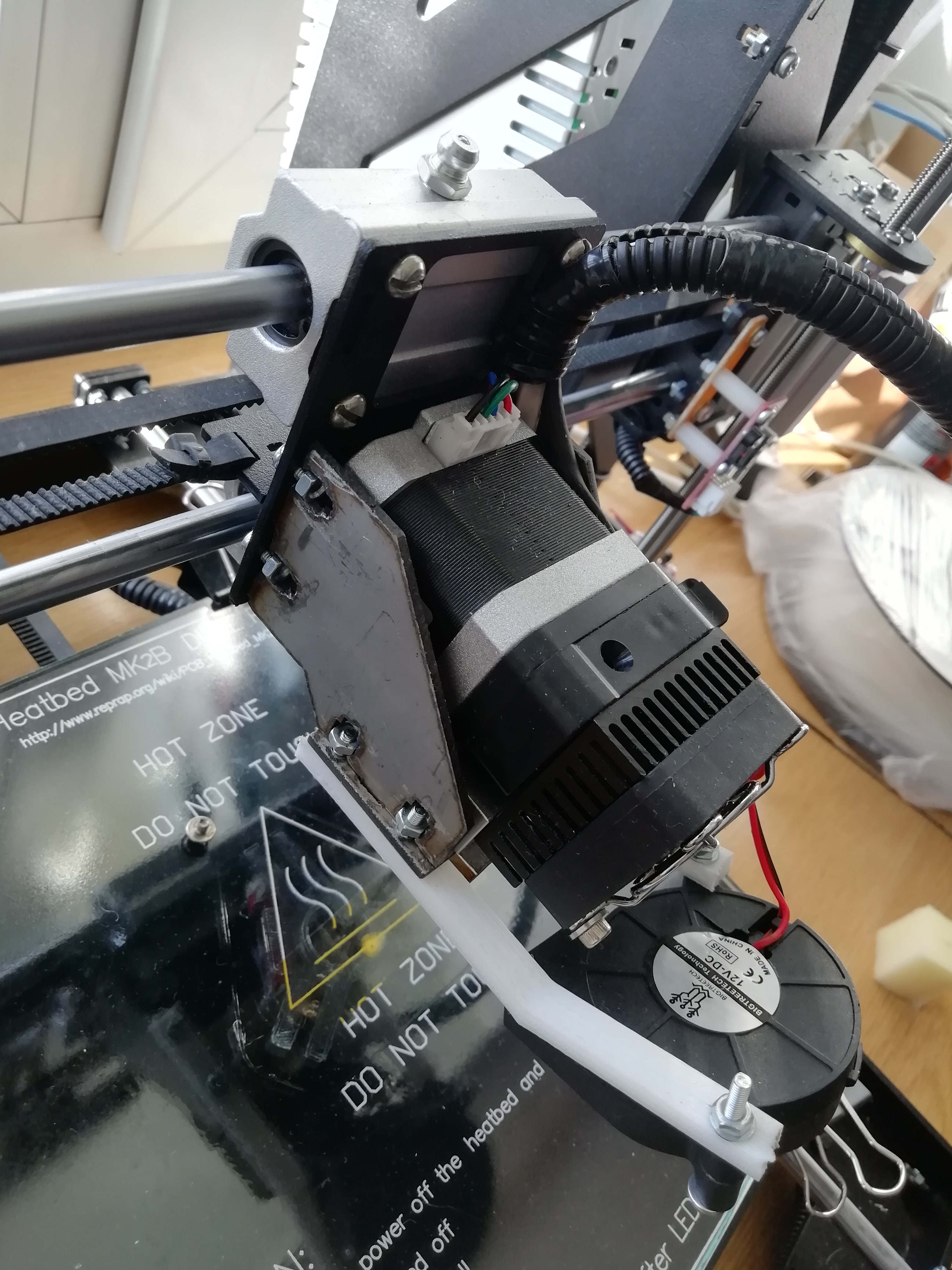

Кстати, по фото не видно. У Вас сопло хота не докручено чтоли в кубик? Сфотографируйте, сбоку, ортогонально, чтобы был хотенд виден целиком и сопло обдува..
Вот фото головы

Вот фото головы
Не пойму, турбинка откуда воздух забирает? Сверху или снизу?

Снизу

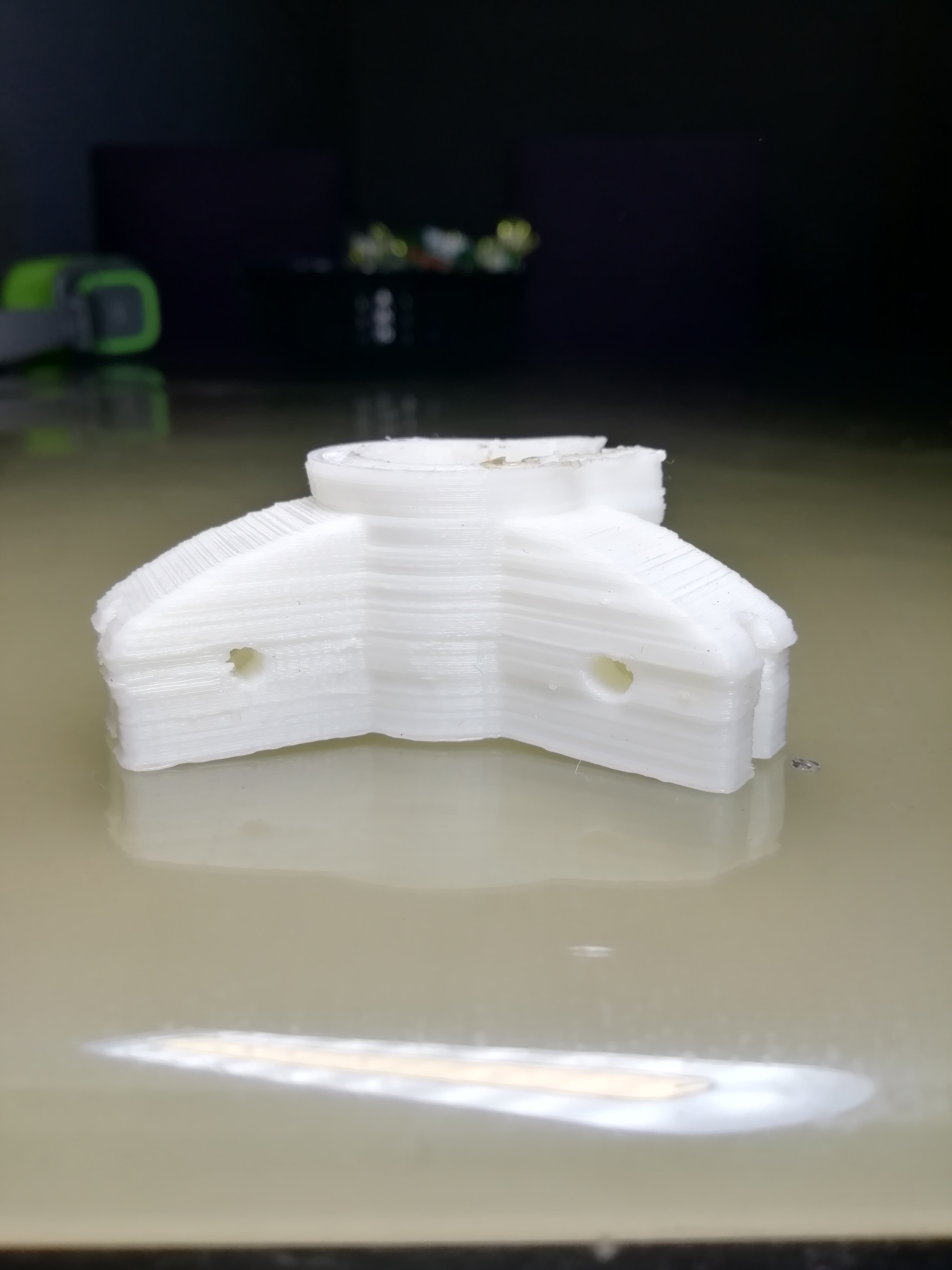

Печатал вот такую детальку выдало жуткий воблинг. Даже прервал печать. Не могу на это смотреть. Что посоветуете в первую очередь посмотреть, исправить? Причём кубик до этого довольно неплохо напечатался

Razer писал(а):
19 фев 2020, 23:22
Чет не похоже это на воблинг то... разве что винт с мелким шагом такой эффект дает, но и то вряд ли. Похоже на перегрев пластика как минимум и на люфты по осям ХУ. Проверь затяжку всех крепежей, особенно на каретке Х. Также проверь затяжку всех приводных шкивов на оси шаговых двигателей. Посмотри, не болтаются ли валы в гнездах рамы. Если болтаются, даже минимально - попробуй зафиксировать их как то временно хотя бы, например каплей клея какого. Ну и попробуй снизить температуру, для начала градусов на пять.

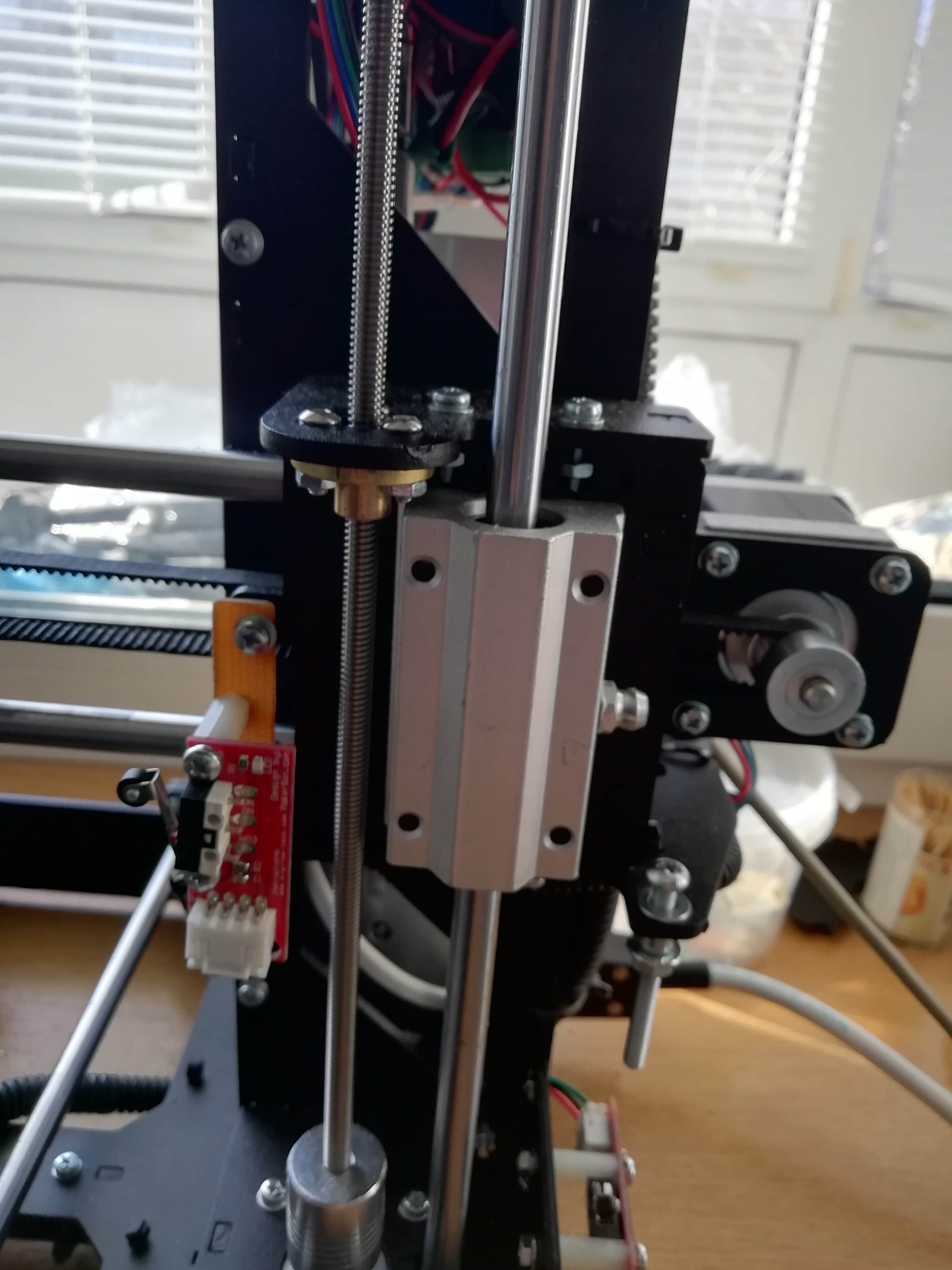

И наделай фоток, как у тебя устроены ключевые узлы: соединение балки с винтами на Z, каретка Х, хотэнд нормально резко сфотай ( а то у тебя резкость на винты навелась, а интересует сопло).

Снизу, со стороны стола - наверное, не очень хороший вариант...
Сквозняк будет больше по столу, остывать будет сильнее, да и воздух от стола на обдув горячий... кстати, турбинке тоже это не полезно... не знаю, в общем...
Не пойму, вторая деталь снизу - неровная? Подорвало во время печати от стола? Если да, то часть дефектов на фото может быть обусловлена этим...
Если есть проблема адгезии на относительно крупных деталях - решите сначала ее.
Непрочитанное сообщение Alex Post » 20 фев 2020, 11:52
Да тут и без адгезии разнобой по слоям какой то нездоровый, не похожий на воблинг.
Это как раз полезно для АБС например. Но на самом деле и сквозняк, и здоровье вентилятора - пофиг. Это настолько мизерные нюансы, что загоняться этим вообще не стОит, особенно на данном этапе. Есть обдув и есть. Дует вроде куда надо.

Непрочитанное сообщение Razer » 20 фев 2020, 13:06
20 фев 2020, 09:42

Непрочитанное сообщение Razer » 20 фев 2020, 13:08
Действительно обнаружил, что сопло были не довернуто и имелся его люфт. Может быть это было причиной?
Обнаружил ещё небольшой люфт в блоках линейных подшипников по оси х.
