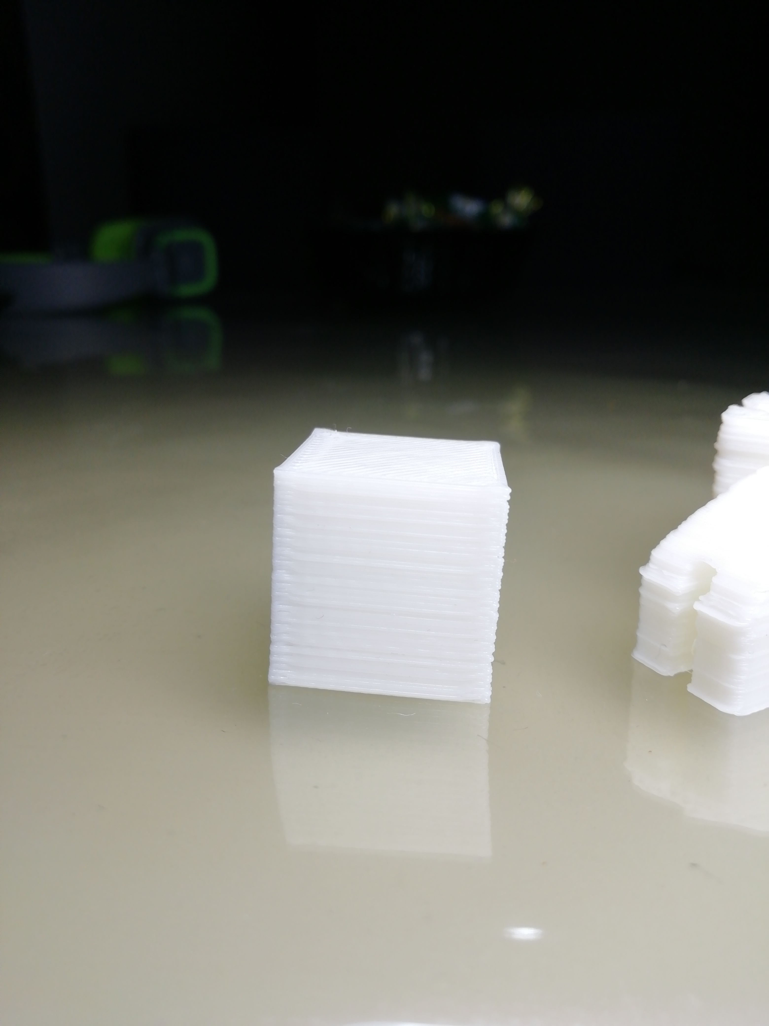

Печатал вот такую детальку выдало жуткий воблинг. Даже прервал печать. Не могу на это смотреть. Что посоветуете в первую очередь посмотреть, исправить? Причём кубик до этого довольно неплохо напечатался

Да какая разница. Главное что дует вроде нормально. Я б всетаки кубик бы обмотал фум лентой. Оно и эстетичней, и полезней.
Razer писал(а): ↑
19 фев 2020, 23:22
Чет не похоже это на воблинг то... разве что винт с мелким шагом такой эффект дает, но и то вряд ли. Похоже на перегрев пластика как минимум и на люфты по осям ХУ. Проверь затяжку всех крепежей, особенно на каретке Х. Также проверь затяжку всех приводных шкивов на оси шаговых двигателей. Посмотри, не болтаются ли валы в гнездах рамы. Если болтаются, даже минимально - попробуй зафиксировать их как то временно хотя бы, например каплей клея какого. Ну и попробуй снизить температуру, для начала градусов на пять.

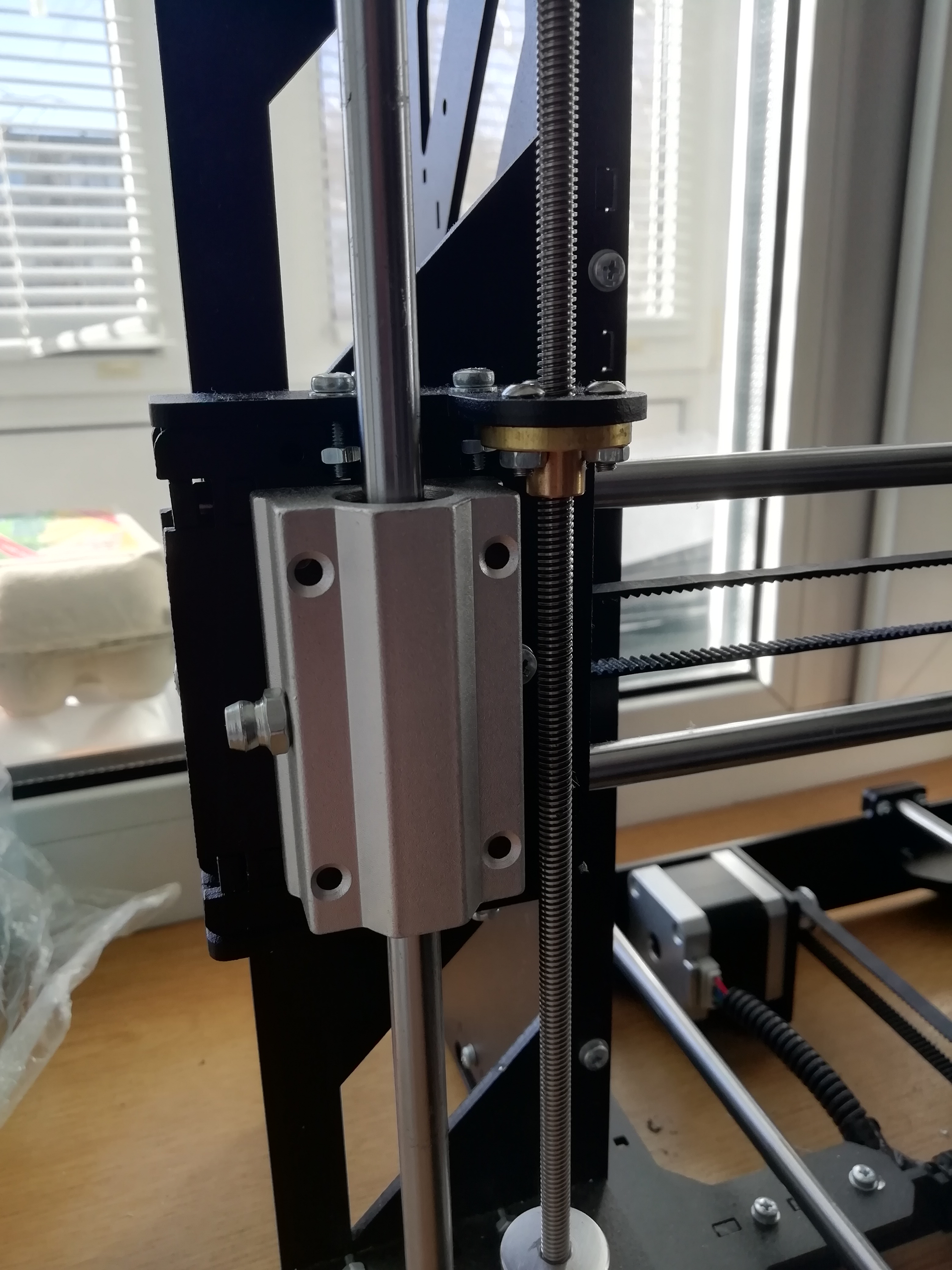

И наделай фоток, как у тебя устроены ключевые узлы: соединение балки с винтами на Z, каретка Х, хотэнд нормально резко сфотай ( а то у тебя резкость на винты навелась, а интересует сопло).
Не пойму, вторая деталь снизу - неровная? Подорвало во время печати от стола? Если да, то часть дефектов на фото может быть обусловлена этим...
Если есть проблема адгезии на относительно крупных деталях - решите сначала ее.
Непрочитанное сообщение Alex Post » 20 фев 2020, 11:52
Да тут и без адгезии разнобой по слоям какой то нездоровый, не похожий на воблинг.

Непрочитанное сообщение Razer » 20 фев 2020, 13:06
20 фев 2020, 09:42
Razer
Сообщения: 70
Благодарил (а): 13 раз
Непрочитанное сообщение Razer » 20 фев 2020, 13:08
Действительно обнаружил, что сопло были не довернуто и имелся его люфт. Может быть это было причиной?
Обнаружил ещё небольшой люфт в блоках линейных подшипников по оси х.
