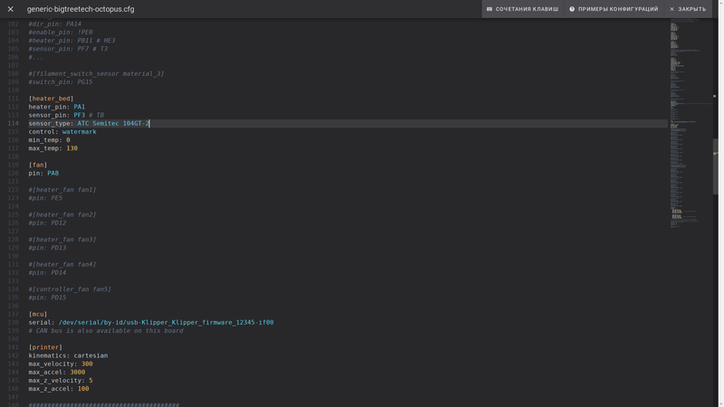

Прошивку на плату установил, пытаюсь соединится с платой, пишет "Необходимо указать параметр "sensor_type" в разделе "heater_bed". Пока так.
Странно. Обычно в готовых когфигах уже стоит этот параметр, что за плата?
rikann
Сообщения: 47
Непрочитанное сообщение rikann » 13 фев 2022, 21:39
Плата OCTOPUS. Видимо не всё куда нужно поместил(файл конфигурации, что то с ним), раскомментировал тип датчика-теперь ругается-с серийным номером не так(в конфиг его прописал). Разбираюсь дальше.
Непрочитанное сообщение Avtonomys » 13 фев 2022, 21:45
rikann писал(а):
13 фев 2022, 21:39
По сути он должен ругаться только на
Код: Выделить всё
[mcu]
serial
так как это значения зависит от самого подключения (uart или usb)

Непрочитанное сообщение rikann » 13 фев 2022, 21:53
Подключение по USB, прошивка ориентирована на это. Нужно ли куда ещё прописывать серийник? По команде "ls /dev/serial/by-id/*" выдаёт похожий на правду номер но на конце нет port0(например). Это нормально?

Сейчас, похоже, откликается. Ругается то одно не так, то другое. Вот пристал "Option 'sensor_pin' in section 'heater_bed' must be specified". Разбираюсь.
в конфиге под OCTOPUS есть этот параметр.
правильно скопировали конфиг файл?
