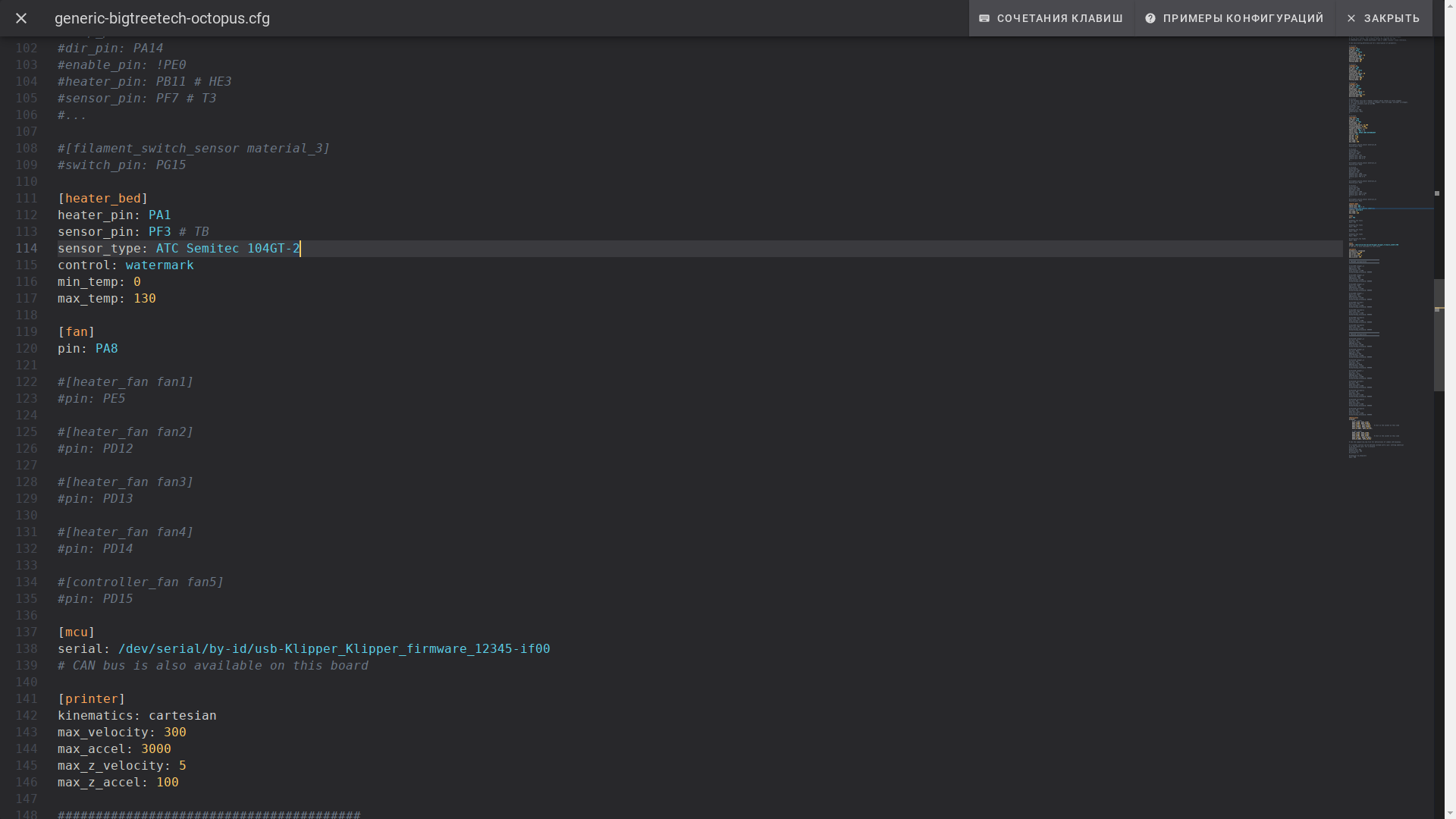

Непрочитанное сообщение rikann » 13 фев 2022, 21:18
Прошивку на плату установил, пытаюсь соединится с платой, пишет "Необходимо указать параметр "sensor_type" в разделе "heater_bed". Пока так.

Сообщения: 47
Непрочитанное сообщение rikann » 13 фев 2022, 21:39
Плата OCTOPUS. Видимо не всё куда нужно поместил(файл конфигурации, что то с ним), раскомментировал тип датчика-теперь ругается-с серийным номером не так(в конфиг его прописал). Разбираюсь дальше.
По сути он должен ругаться только на
Код: Выделить всё
[mcu]
serial
так как это значения зависит от самого подключения (uart или usb)

Непрочитанное сообщение rikann » 13 фев 2022, 21:53
Подключение по USB, прошивка ориентирована на это. Нужно ли куда ещё прописывать серийник? По команде "ls /dev/serial/by-id/*" выдаёт похожий на правду номер но на конце нет port0(например). Это нормально?
Сообщения: 1147
Непрочитанное сообщение Avtonomys » 13 фев 2022, 22:31
rikann писал(а):
13 фев 2022, 21:53
ну то что там и нужно скопировать, полный путь. Есть там на конце port0 или нет - пофигу...

Непрочитанное сообщение rikann » 13 фев 2022, 22:58
Сейчас, похоже, откликается. Ругается то одно не так, то другое. Вот пристал "Option 'sensor_pin' in section 'heater_bed' must be specified". Разбираюсь.
Сообщения: 1147
Непрочитанное сообщение Avtonomys » 13 фев 2022, 23:09
rikann писал(а):
13 фев 2022, 22:58
в конфиге под OCTOPUS есть этот параметр.

Непрочитанное сообщение rikann » 13 фев 2022, 23:22
mcu 'mcu': Несоответствие формата команды: конфигурация is_config=%c crc=%u is_shutdown=%c количество перемещений=%hu против конфигурации is_config=%c crc=%u количество перемещений=%hu is_shutdown=%c
Этот тип ошибок часто возникает из-за запуска более старой
версии встроенного ПО на микроконтроллере (исправление путем
перекомпиляции и прошивки встроенного ПО).
Известные версии: хост=v0.10.0-263-ge3cbe7ea, mcu=v0.9.1-591-g43057895 ТЕПЕРЬ ВОТ ЧЕГО!
Сообщения: 1147
Непрочитанное сообщение Avtonomys » 13 фев 2022, 23:34
rikann писал(а):
13 фев 2022, 23:22
Еще раз выполните
Код: Выделить всё
cd ~/klipper/
make clean
make menuconfig
Создаёте прошивку: и перепрошейте плату.
Как вы это сделали?)) у вас версия прошивки на хосте не совпадает версии которая на микроконтроллере.

Непрочитанное сообщение rikann » 14 фев 2022, 13:09
Перепрошил плату, сейчас такого не пишет. Теперь, видимо, нужно настраивать конфигурацию, подключать датчики и т.д. Спасибо за помощь, двигаюсь дальше.
