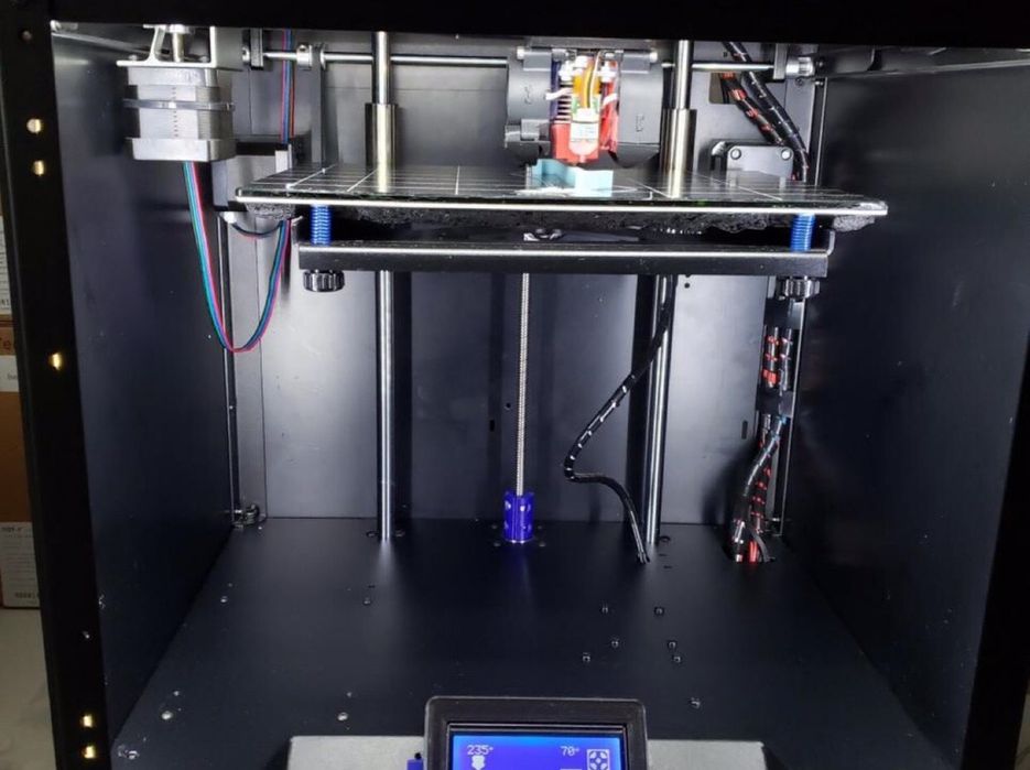

Непрочитанное сообщение Pascal100500 » 14 дек 2020, 22:41
Вот фотографии принтера. Похоже вы правы и стол гуляет по осям, направляющий винт действительно болтается притом весьма заметно. Попробую с этим что-нибудь сделать. Спасибо.

Винт скорее всего не виноват. Небольшой люфт в гайке даже полезен. Но если внизу на моторе стоит неразрезная муфта (жесткая) то болтанки винта быть не должно, нужно ровнять или заменить муфту на разрезную пружинистую. Сам стол болтается? Если поездить вверх-вниз и внимательно посмотреть на стол - нет ли смещений влево-вправо, например? Смещения судя по волнам довольно заметные, около миллиметра.

Alex Post, Муфта как раз разрезная, как на фото. Пробывал сильнее затянуть стягивающие болты. Но сами направляющие тоже болтаются. Похоже я их неправильно закрепил. Попробую снять и поставить заново и затянуть сильнее.

Вот причина и нашлась похоже. Направляющие не должны болтаться ни при каких условиях.
