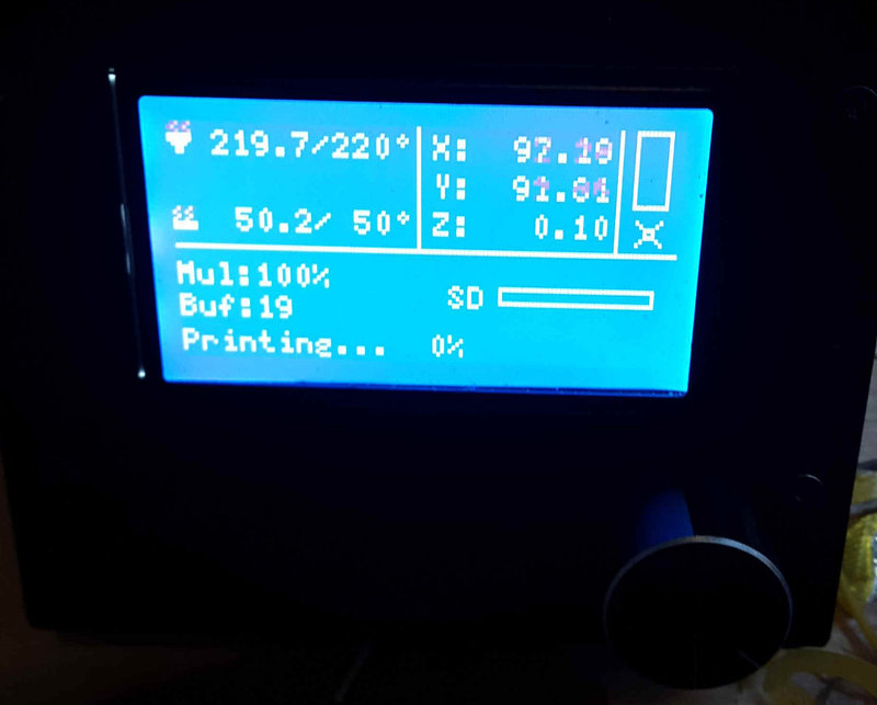

Коллеги, помогите опознать дисплей на ваньке) это 12864?
Пытаюсь марлин собрать под ваньку) осталось только дисплей сконфигурить.
П.с. Что-то фотку развернуло при вставке...

Так что скажете про дисплей? что за зверь? родной репитер компилится без всяких U8glib... как настроить марлин я пока не додумался(
ага, поковырял родную прошивку, дисплей похоже 12864, лежит файлик u8glib_ex.h, его можно просто в марлин перетащить?
Поблагодарили: 76 раз
Re: Вопросы по дисплеям для 3D принтеров
Непрочитанное сообщение AKDZG » 19 мар 2016, 16:32
нужно в Arduino IDE установить библиотеку U8glib

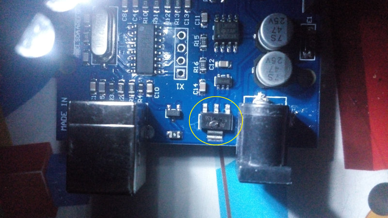

Добрался до принтера.
Стал смотреть куда какое питание идет и нашел, что у меня на Меге стабилитрон конченый, почти.
Скиньте кто ни будь полную маркировку.
franticrus
Зарегистрирован: 30 янв 2016, 00:45
Имя: Артем
Непрочитанное сообщение franticrus » 03 апр 2016, 15:30
Ams1117

franticrus писал(а): Ams1117
Как раз нашел пару, спасибо что подтвердили!
А дальше маркировка после 5.0 (за жареная часть) 436, будет у Вас и на что влияет не подскажите?
Нашел Ams1117 5.0 Н1418 и Ams1117 5.0 НТ242Е
