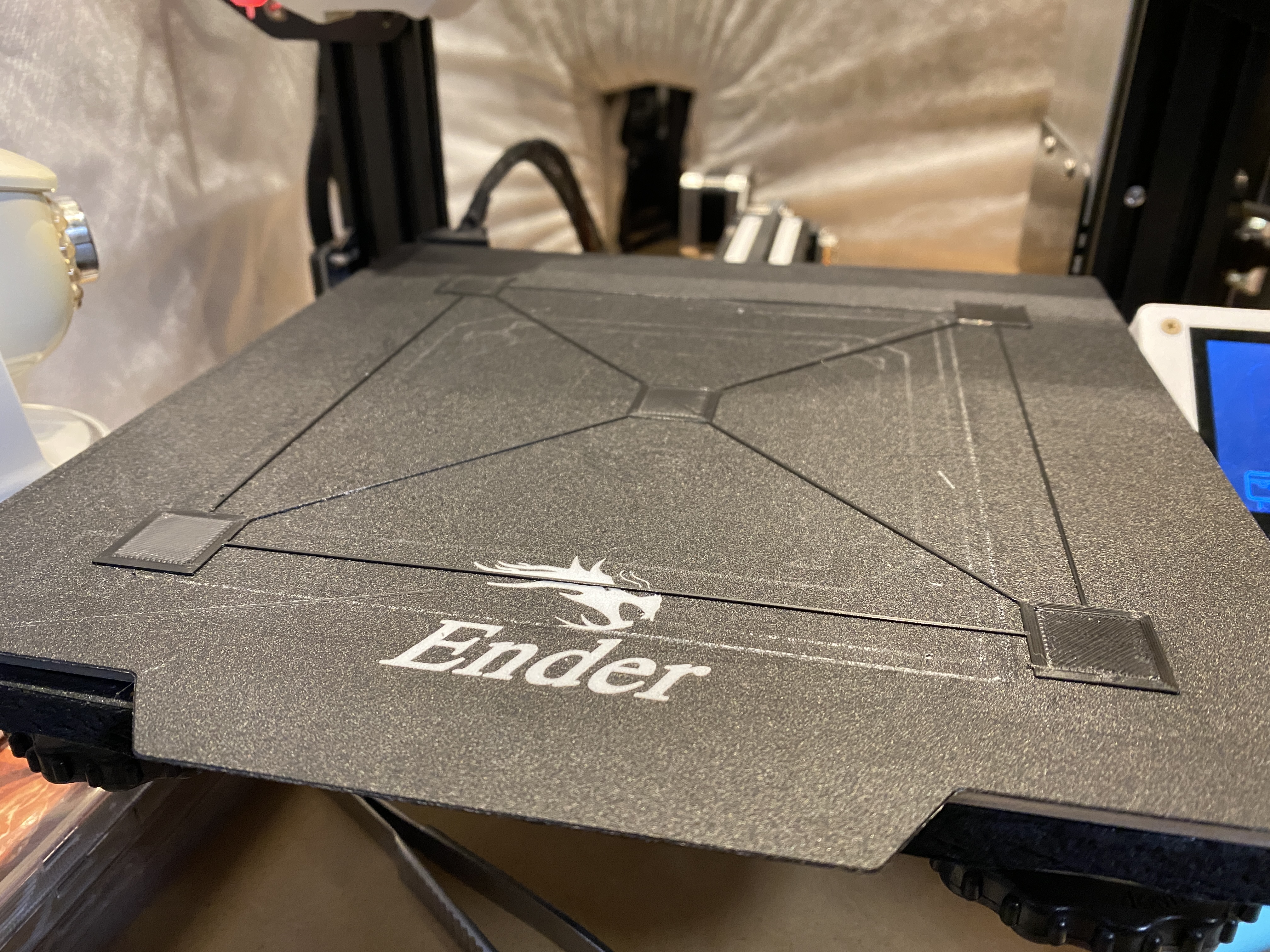

Непрочитанное сообщение falcon86 » 02 апр 2021, 18:52
Добавил в Cura:
- в начальный GCODE:
"G29 S1
M290 S-0.07"
- в конечный GCODE:
"M290 R0 S0".
Компенсация стола сама включается, но не выключается - что пофиг :)
А вот "Z Babystepping" включается и выключается по окончанию печати.
Я дико доволен! Спасибо за поддержку!
P.S.: теперь никакого проскальзывания экструдера на первом слое :)
Спойлер Фото Bed Levelling
