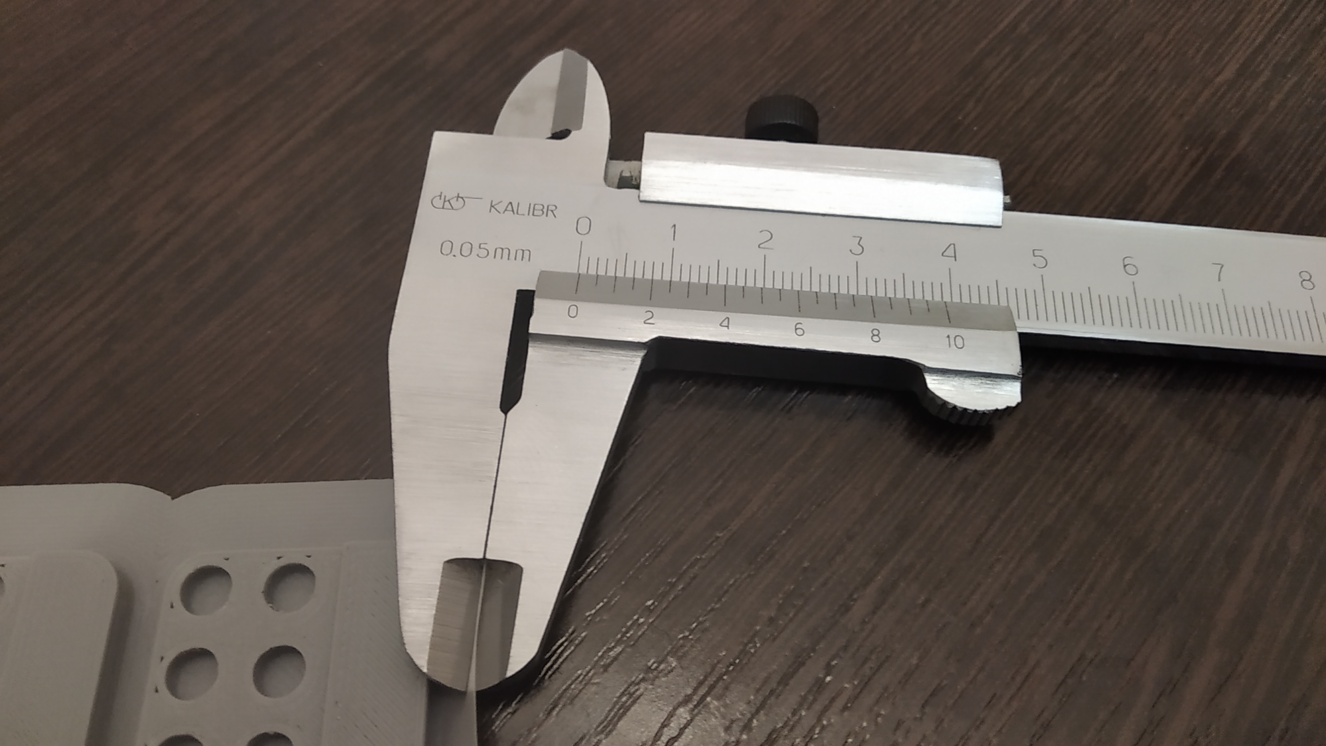

В таком случае проверяйте поток. Три параметра завязаны воедино. Зазор между столом и соплом, поток, и ширина укладки линий первого слоя. Если хотя бы один "выпадет из обоймы", будут проблемы.
Если экструдер откалиброван верно (на заданные к примеру 100 мм протяжки протягивается именно 100мм, проверяйте зазор. Я не признаю бумажки, и отстраиваюсь по толщине каймы, укладываемой с первым слоем - измеряю её штангелем. Должно быть ровно столько, сколько задан первый слой. При этом кайма должна быть без гребней между линиями укладки. Если они есть при правильно откалиброванном экструдере, увеличивайте ширину укладки. В моём случае для ПЛА задано 140 (старая Кура, номер вроде 14.6 - не помню (пишу из электрички)). Да, поток для ПЛА у меня при этом выставлен 95( при абсолютно правильно откалиброванном экструдере). Если задам 100, получу гребни на первом слое. Почему? Не знаю. Списываю на глюкавый софт. Так что не верьте теориям, а настраивайте Ваш аппарат индивидуально.
В итоге кайма должна выглядеть как толстый гладкий лист бумаги без каких-либо неровностей, а на дне детали (первый слой) должны быть видны отдельные ровные, не налезающие друг на друга, линии с чёткими разворотами у периметров, как здесь:

Добрался домой, сфотографировал. :D
Ширина линий переходного слоя. Так этот параметр в старой Куре называется (версия видна на фото). В других слайсерах может называться "ширина экструзии". В любом случае, относится к первому слою. Об этой настройке, и о том, как ей правильно пользоваться, упоминалось в одном из видео Дмитрия Соркина.
А по умолчанию там стоит 100. Важно понимать: это не ширина линии первого слоя, а ширина УКЛАДКИ линий первого слоя в процентах (т.е. фактически расстояние между линиями в процентах от ширины ( как я понимаю)). Кладём шире - получаем меньше выдавленного вверх пластика в виде гребней между линиями.
Сообщения: 793
Непрочитанное сообщение Vikent » 24 дек 2021, 21:30
Relexey, Вдогонку кайма и её толщина при заданном слое 0,2:
