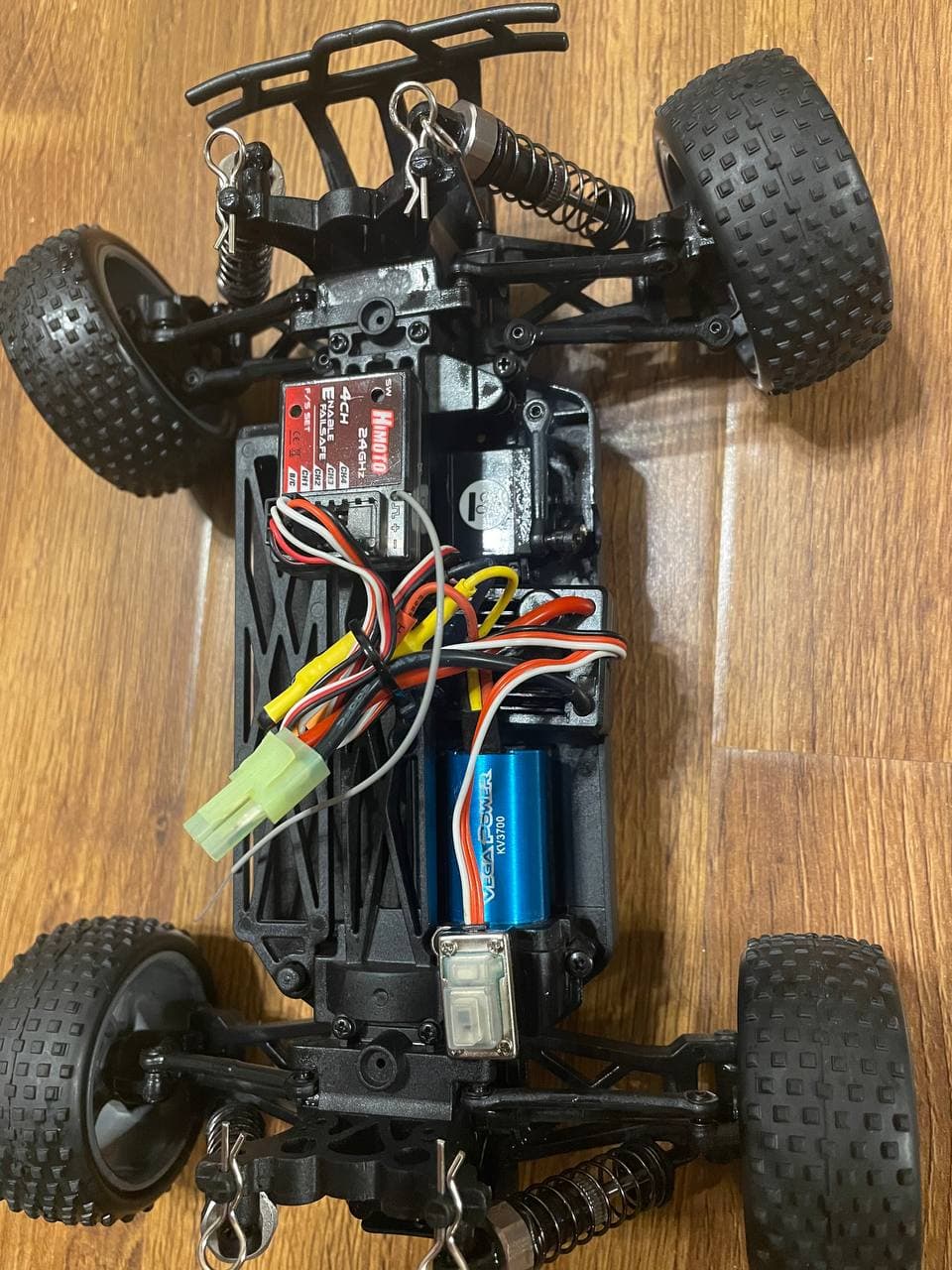

Неизвестны ли места, где люди проектируют и выкладывают (продают) ходовую для радиоуправляемых моделей авто, типа:
Было бы круто оптимизировать сильно конструкцию в стороную управляемости, скорости и... чтобы не сильно жалко, когда разбивается разбивалась :-)

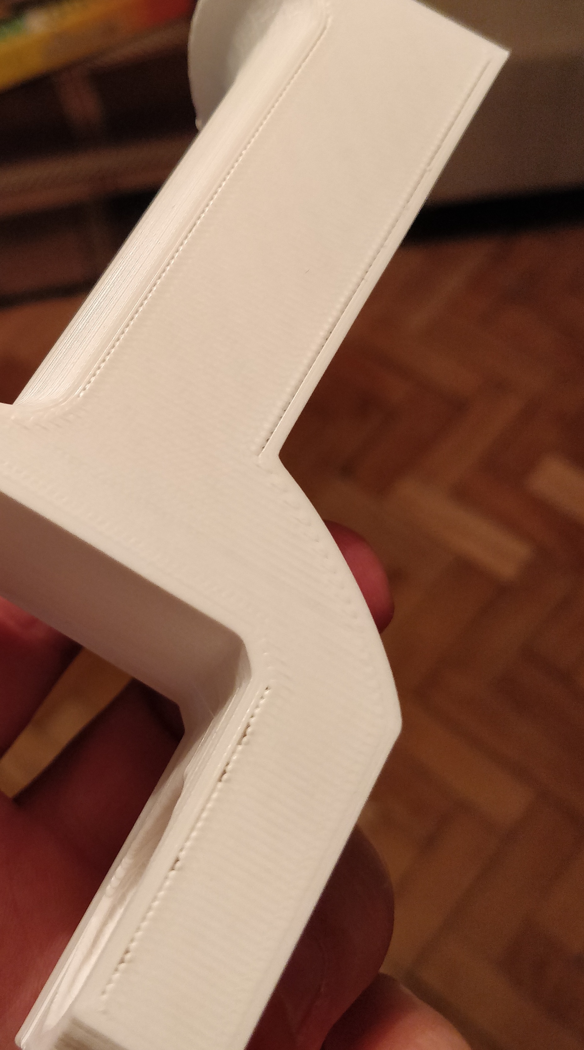

Всем привет! Уже который час лажу по форуму , что бы не писать лишний вопрос, но не могу ответ и все же решил спросить) Принтер у меня 3D-SPrinter PRO Techno, пользуюсь два месяца и все было замечательно до сегодняшнего дня, проблема вот в чем, появился какой то зазор, щель между слоями крышки и стенками детали, всегда все отлично печаталось и не трогал настройки по перекрытию оболочек и заполнения, сейчас же пробовал ставить и 50% перекрытие, не помогает, была подобная проблема на другом принтере, там она решилась, подтяжкой ремней, тут думал такая же штука, но нет, подтянул не помогло .. прошу помощи, фото прилагаю)
Вот деффект

Relexey, нет таких мест. Есть готовые проекты полностью печатных моделей, которые, во-первых, изначально спроектированы с учётом особенностей 3D печати (малой прочности, зависимости от ориентации и пр.), а во-вторых, как правило довольно просты конструктивно - опять же исходя из свойств материала и технологии.

А где их посмотреть возможно?

Relexey писал(а):
22 дек 2021, 21:58
Такое?

Непрочитанное сообщение Relexey » 23 дек 2021, 11:18
Vikent,
Да, оно самое. Но я хотел всю машину распечатать (кроме не-пластиковых элементов: подшипников, болтов, мотора, регулятора хода, приёмника, батарейки, сервопривода).

Vollt766 писал(а):
23 дек 2021, 03:09
Похоже на перекос Х-балки. Он может быть при износе Y-рельс, либо при заедании подшипников в обводных роликах ремня на X-балке.

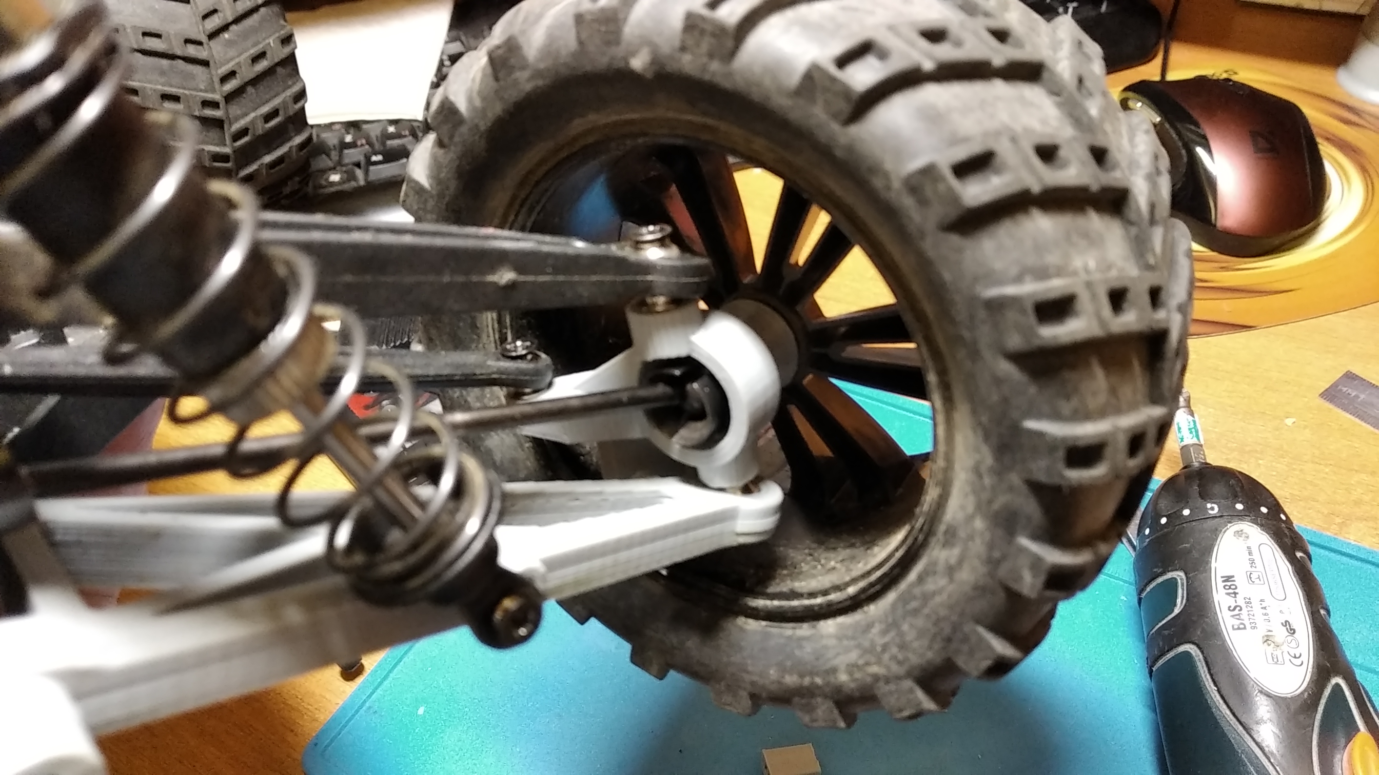

Relexey, на thingiverse.
Например https://www.thingiverse.com/thing:83024

Непрочитанное сообщение Vollt766 » 23 дек 2021, 12:46
23 дек 2021, 11:23
ну износ маловероятен,принтер же пару месяцев работает всего ,а вот заедание роликов, это скорее всего, у меня почему то ремень, трётся о верх ролика, и потихоньку стирается, я уже не знаю что с этим и делать, пытался под эти ролики подложить шайбочки, они стали повыше и по началу вроде ремень терся меньше, но сейчас все так же ..

Vollt766 писал(а):
23 дек 2021, 12:46
Потому что натяжители - консольно висящие на винтах подшипники. Малейший наклон винта - и ремень при движении выдавливается вверх.

Vollt766 писал(а):
23 дек 2021, 12:46
Как выяснилось, принтер работает 24/7. Подшипники на Х-балке нужно заменить на Fushi 623zz ABEC-5 https://aliexpress.ru/item/560947729.ht ... 1638596802 . Другие там не выдержат такой интенсивной эксплуатации. Верхнюю кромку ремня желательно смазать силиконовой смазкой.

Вам сюда viewtopic.php?f=9&t=327&hilit=колхоз У человека есть несколько моделей авто. Я у него брал две модели - Жука и Ранчера. Жук уже вовсю гоняет, а с Ранчером что-то затянулось у меня...
