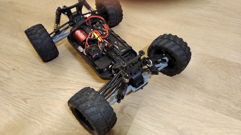

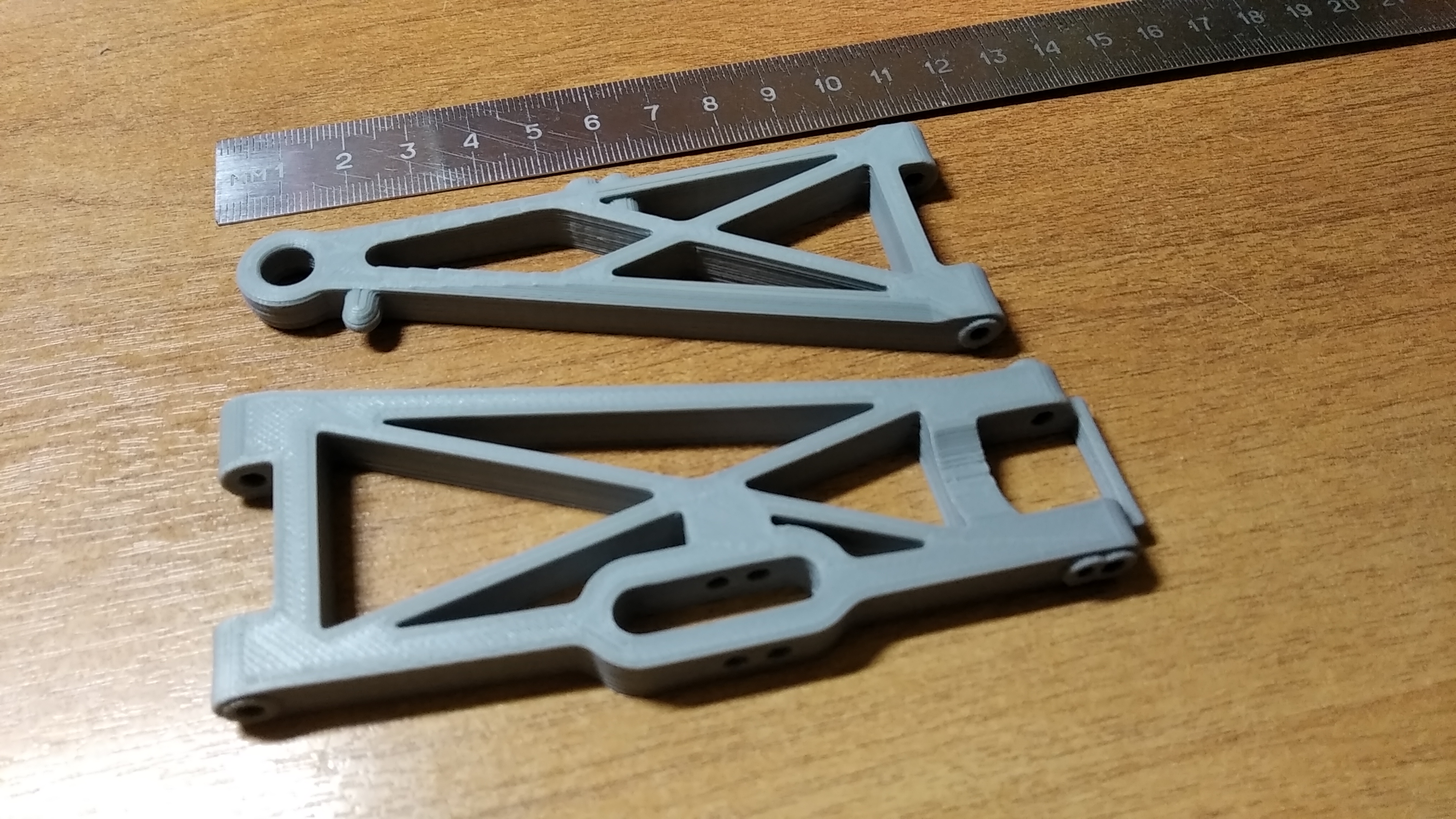

Неизвестны ли места, где люди проектируют и выкладывают (продают) ходовую для радиоуправляемых моделей авто, типа:
Было бы круто оптимизировать сильно конструкцию в стороную управляемости, скорости и... чтобы не сильно жалко, когда разбивается разбивалась

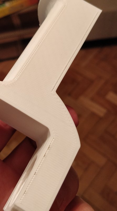

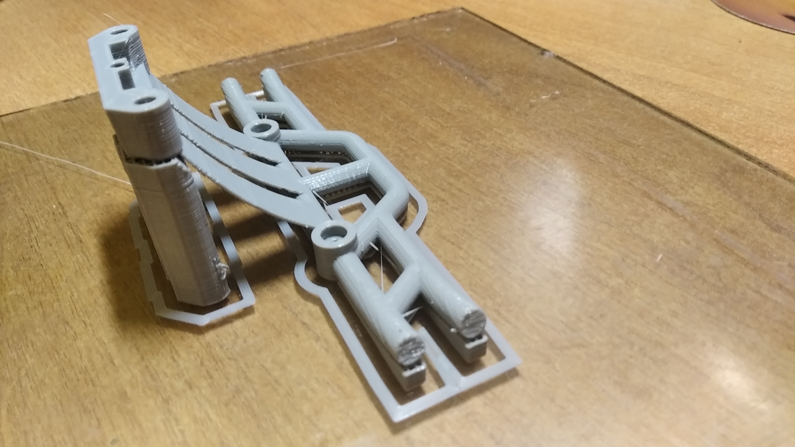

Всем привет! Уже который час лажу по форуму , что бы не писать лишний вопрос, но не могу ответ и все же решил спросить) Принтер у меня 3D-SPrinter PRO Techno, пользуюсь два месяца и все было замечательно до сегодняшнего дня, проблема вот в чем, появился какой то зазор, щель между слоями крышки и стенками детали, всегда все отлично печаталось и не трогал настройки по перекрытию оболочек и заполнения, сейчас же пробовал ставить и 50% перекрытие, не помогает, была подобная проблема на другом принтере, там она решилась, подтяжкой ремней, тут думал такая же штука, но нет, подтянул не помогло .. прошу помощи, фото прилагаю)

Relexey, нет таких мест. Есть готовые проекты полностью печатных моделей, которые, во-первых, изначально спроектированы с учётом особенностей 3D печати (малой прочности, зависимости от ориентации и пр.), а во-вторых, как правило довольно просты конструктивно - опять же исходя из свойств материала и технологии.

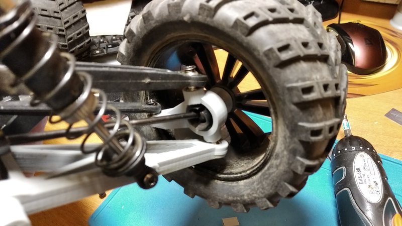

Vikent,
Да, оно самое. Но я хотел всю машину распечатать (кроме не-пластиковых элементов: подшипников, болтов, мотора, регулятора хода, приёмника, батарейки, сервопривода).

Похоже на перекос Х-балки. Он может быть при износе Y-рельс, либо при заедании подшипников в обводных роликах ремня на X-балке.

Тогда, как выше указал коллега, Вам на тингиверс. Там этого добра хватает.
ну износ маловероятен,принтер же пару месяцев работает всего ,а вот заедание роликов, это скорее всего, у меня почему то ремень, трётся о верх ролика, и потихоньку стирается, я уже не знаю что с этим и делать, пытался под эти ролики подложить шайбочки, они стали повыше и по началу вроде ремень терся меньше, но сейчас все так же ..

Потому что натяжители - консольно висящие на винтах подшипники. Малейший наклон винта - и ремень при движении выдавливается вверх.

Как выяснилось, принтер работает 24/7. Подшипники на Х-балке нужно заменить на Fushi 623zz ABEC-5 https://aliexpress.ru/item/560947729.ht ... 1638596802 . Другие там не выдержат такой интенсивной эксплуатации. Верхнюю кромку ремня желательно смазать силиконовой смазкой.

Их стоимость 486,14р. А почему их по-умолчанию не стали устанавливать?3D-SPrinter писал(а): ↑23 дек 2021, 17:20Подшипники на Х-балке нужно заменить на Fushi 623zz ABEC-5
Кстати, а есть список операций ТО, которые надо производить по части смазки?3D-SPrinter писал(а): ↑23 дек 2021, 17:20Верхнюю кромку ремня желательно смазать силиконовой смазкой.
- Сообщения: 11032
- Поблагодарили: 1040 раз
Устанавливаю, когда есть в наличии, регулярно заказываю.
Но в тот момент, видимо, не было. Не помню уже..
Списка нет, всё на усмотрение пользователей.
Я свои рабочие принтеры забываю смазывать по несколько лет.
Так что в плане ТО вряд ли могу научить чему-то хорошему.

Вам сюда viewtopic.php?f=9&t=327&hilit=колхоз У человека есть несколько моделей авто. Я у него брал две модели - Жука и Ранчера. Жук уже вовсю гоняет, а с Ранчером что-то затянулось у меня...
