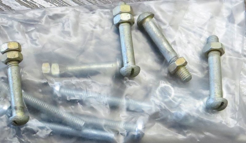

Изолента наше все Это шутка, но если серьезно - можно утолщить болт, чтоб не болтался, путем намотки чего либо (да даже и нитки). Шайбы я зажимал на тот же болт и обтачивал на наждаке, чтоб не терлись, и при помощи их регулировал.
Нужно искать правильные винты и дорезать плашкой сколько нужно резьбы.

Втулки белые, как я понимаю, после вкручивания винта не должны крутиться? Ремень о них при работе трется - ничего страшного?
Высоту сборного ролика под ширину ремня, как я понял, шайбами подбираете?
Винты М4 при хорошей натяжке не погнет?
А, может быть, лучше два с фланцем поставить вместо втулок, чтобы ремень не убегал? Хотя, конечно, гулять он там будет...

На болт мотать что-то не очень хорошо, наверное, со временем раструхлявится и будет на модель лететь...
Обточить шайбы - я тоже об этом подумал :)
У Вас тоже ролики с подшипниками? Как в эксплуатации? Читал, что много бракованных попадается... да и подшипники там жидкие...
Да, спасибо, неплохой вариант :)
Нашел на Али подобные, специально под подшипники заточены, но цена кусается...
Всё это сто раз проверено и работает годами без проблем. Если бы не работало, я бы изменил конструкцию. :)

Публикуй ссылку посмотрим. Я тоже покупал по 20 рублей винт с гайкой - только это советские винты и они не калиброваны. А за калиброванные надо посмотреть цену и понять из какой стали они сделаны или (из мягкого железа?). Каленную сталь - не дорежешь резьбу, а их мягкого железа могут гнуться. Смотреть надо на размеры и на материал, а только потом на цену.
Ну на модель ежели чего и прилетит (что крайне маловероятно) то точно так же и улетит :)
Из практики: у меня из-за КореХУ кинематики переделанной один из ремней об ролик упорно точится, уже заметно с края канавку проточил. Исправлять лень, да и на скорость/качество не влияет. Но дело не в этом, а в том, что вблизи этого ролика постоянно кучка резиновой пыли присутствует, которую я однако никогда не видел на моделях. :) Так что причина надумана, как минимум.
Но потолще винты найти, конечно, правильнее будет, без сомнения.

Вот они. Разной длины. Есть и под разную резьбу. Как обычно, не реклама :)
https://www.aliexpress.com/item/10-Piec ... 9ca59c2372
Непрочитанное сообщение Alex Post » 02 ноя 2018, 10:37
koluna писал(а):
02 ноя 2018, 10:32
Вот они.
Ну да, эти то точно не нарежешь. Нужно брать в размер или чуть длиннее и добирать шайбами-проставками.

У нас в магазине метизов купил калиброванную шпонку - 5 мм длиной 10 мм - сделал вал для редукторного экструдера. Калиброванная под подшипник - пилится напильником и ножовкой. Наверное, без проблем и резьба нарежется - цена 10 рублей за штуку.
