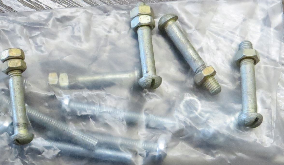

Нужно искать правильные винты и дорезать плашкой сколько нужно резьбы.

По фото.Со стандартными "спринтеровскими" роликами на 624-х подшипниках всё проще, их сборка и крепление описаны в мануале.
Втулки белые, как я понимаю, после вкручивания винта не должны крутиться? Ремень о них при работе трется - ничего страшного?
Высоту сборного ролика под ширину ремня, как я понял, шайбами подбираете?
Винты М4 при хорошей натяжке не погнет?
А, может быть, лучше два с фланцем поставить вместо втулок, чтобы ремень не убегал? Хотя, конечно, гулять он там будет...
Вы их, кстати, на Али берете или в специализированных магазинах?Да и ресурс качественных 624-х подшипников гораздо больше, чем у большинства китайских роликов с подшипниками.

На болт мотать что-то не очень хорошо, наверное, со временем раструхлявится и будет на модель лететь...
Обточить шайбы - я тоже об этом подумал
У Вас тоже ролики с подшипниками? Как в эксплуатации? Читал, что много бракованных попадается... да и подшипники там жидкие...

Публикуй ссылку посмотрим. Я тоже покупал по 20 рублей винт с гайкой - только это советские винты и они не калиброваны. А за калиброванные надо посмотреть цену и понять из какой стали они сделаны или (из мягкого железа?). Каленную сталь - не дорежешь резьбу, а их мягкого железа могут гнуться. Смотреть надо на размеры и на материал, а только потом на цену.

Вот они. Разной длины. Есть и под разную резьбу. Как обычно, не реклама
https://www.aliexpress.com/item/10-Piec ... 9ca59c2372
- Сообщения: 7029
- Благодарил (а): 333 раза
Ну да, эти то точно не нарежешь. Нужно брать в размер или чуть длиннее и добирать шайбами-проставками.

У нас в магазине метизов купил калиброванную шпонку - 5 мм длиной 10 мм - сделал вал для редукторного экструдера. Калиброванная под подшипник - пилится напильником и ножовкой. Наверное, без проблем и резьба нарежется - цена 10 рублей за штуку.
