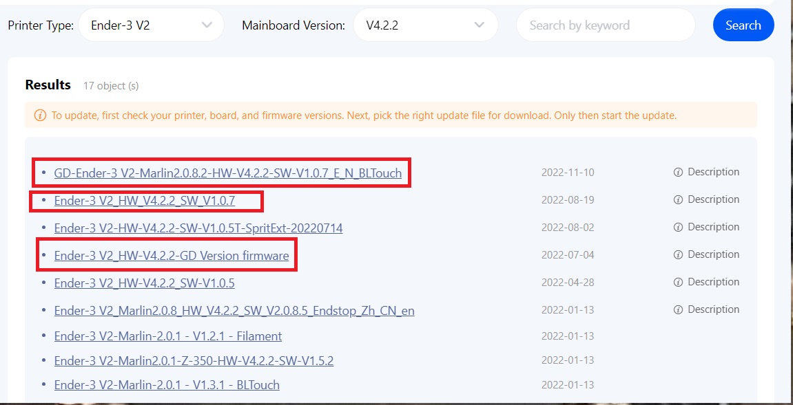

Ну я полагаю здесь https://www.crealitycloud.com/software- ... der-series
ну вот выделенные красным я уже попробовал.. результат нулевой

Дисплей физически не может ничего показывать, контроллер при прошивке в ауте.
ВитГо писал(а):
25 июн 2024, 16:28
Тогда поздравляю, скорее всего прибит загрузчик(сам контроллер крайне маловероятно). Теперь есть два способа, либо напрямую зашить прошивку программатором и в будущем только программатором обновлять. Либо восстанавливать загрузчик, тоже программатором. С GD дела еще не имел, знаю только что ST-Link вроде как и подходит и шьет, но есть нюансы. Надо гуглить.
Непрочитанное сообщение dark184 » 25 июн 2024, 17:07
dark184 писал(а):
25 июн 2024, 16:45
Вполне возможно что я немного не прав, сам штатный загрузчик физически не может прошивать контроллер через флэшку, а это значит что прошивка через флэшку это все таки фича марлина. Так что попробуйте прошить правильной прошивкой через программатор. Подключается точно также как и STM32 по SWD.

Непрочитанное сообщение ВитГо » 25 июн 2024, 19:03
dark184 писал(а):
25 июн 2024, 16:45
мне бы просто файлы прошивки для gd32f303 которые реально кто нить загружал в принтер и что бы у него потом все работало..
прошить микроконтроллер не проблема... а вот какую прошивку шить ?
у меня плата 4.2.2 и микроконтроллер gd32f303... у кого такая же конфигурация и кто уже прошивался обновлениями - дайте ваши файлы которыми вы обновлялись !!

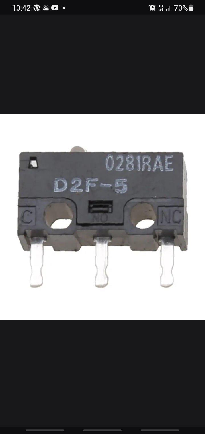

Ребят, я разобрался с monster8 (почти). Замыкали концевики, видимо плата уходила в защиту. Отсоединил и все подключается и шьется через кабель. Карту не пробовал.
Контакты сигнал не подключаю, как по мануалу. Концевик как я понимаю нормально замкнутого типа, работают на размыкание. В них же только механика
Есть ли у этих концевиков полярность? Если я провода V и G поменяю местами не спалю ли я плату? Защита-защитой, но все же...
