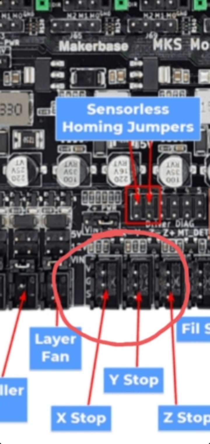

Здравствуйте! Не могу прошить mks monster8 v2. Ни через флешку, ни через usb type-c. Комп не видит кабель. Когда скомпилированный файл.bin на флешке вставляешь в слот для карты памяти на плате и включаешь питание, то абсолютно ничего не происходит. Светодиоды не горят ни возле разьема type-c ни возле слота для карты. Горит только лампочка питания красная и соседняя зеленая с надписью 12v
Здравствуйте! Не могу прошить mks monster8 v2. Ни через флешку, ни через usb type-c. Комп не видит кабель. Когда скомпилированный файл.bin на флешке вставляешь в слот для карты памяти на плате и включаешь питание, то абсолютно ничего не происходит. Светодиоды не горят ни возле разьема type-c ни возле слота для карты. Горит только лампочка питания красная и соседняя зеленая с надписью 12v.
Даже и не знаю что дальше делать

Gaemon, раз уж не горят индикаторы других напряжений, то нужно разобраться с питанием.

Это каких? Если не ошибаюсь, питание абсолютно всех мозгов для 3д - однополярное 12 или 24в. Никаких "других напряжений" им не нужно.

От 12 вольт из микросхем выйдет волшебный дым. Поэтому используют понижайки.

Предлагаете эти "понижайки" на мат.плате перепаивать, чтобы "разбираться с питанием"?
Сомневаюсь, что ТС настолько крутой электронщик, чтобы без схемы хотя бы нашёл эти элементы.

Насколько я понял из инструкции, через юсб (при помощи DFU) оно шьётся при выключенном питании и нажатой кнопке boot0, так что диоды питания вообще не должны гореть.

Ребят, я разобрался с monster8 (почти). Замыкали концевики, видимо плата уходила в защиту. Отсоединил и все подключается и шьется через кабель. Карту не пробовал.
Контакты сигнал не подключаю, как по мануалу. Концевик как я понимаю нормально замкнутого типа, работают на размыкание. В них же только механика
Есть ли у этих концевиков полярность? Если я провода V и G поменяю местами не спалю ли я плату? Защита-защитой, но все же...
