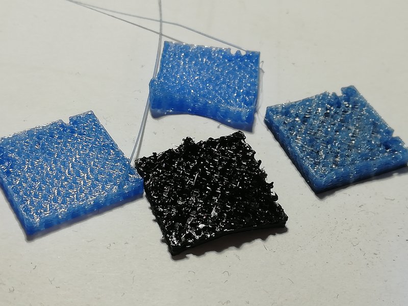

Тут у меня что то второй день печать не идет.Печать получается вся как ёжик слои не ложатся заполнение не ложится ровно поддержки тоже не пойми как в чем причина понять не могу.
Почистил сопло,прожог горелкой.Стало лучше.Сейчас филамент сушу,поставил в коробку и фен паяльной станции на 100 градусов.
Пластик PET-G
Пластик PET-G

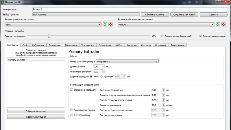

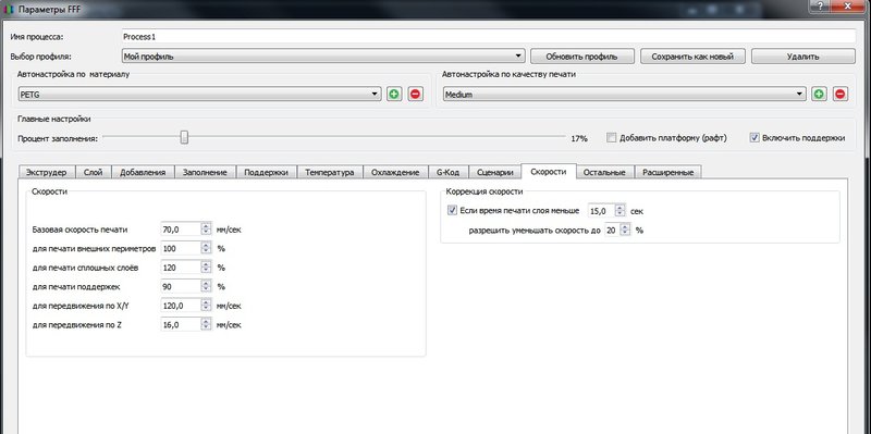

Уменьши скорость печати до 25 мм/сек. И начинай отстраивать скорость ретракта - начинай с 6 мм откат и скорость ретракта 30мм/сек. Слой 0,2мм. Если сможешь на этих параметрах получить нормальную печать , потом энкодером при печати добавляй скорость и получишь скорость на какой идёт срыв параметров. В настройках выстави скорость на 5 мм/сек меньшую чем получил при которой идет срыв параметров. Температуру выстави 245 градусов. Откалибруй сопло с прутком в сопле на температуру 245 градусов. С температурой также - при печати уменьшаешь до состояния пока нормально печатает. Далее для ПЕТГ более подходит нагревательный блок типа "ВУЛКАН".

Печаталось все отлично месяц назад ,включил принтер напечатал и выключил работало как лампочка Илича без отказно.Пластик PET-G рекомендуют печатать на скорости 70 у меня печатало на 120 .
Сейчас при печати первый слой нормально третий начинает наматывать на сопло,такое ощущение как будто не хватает прилипания к предыдущему слою.Вчера все решилось увеличением температуры до 245 градусов экструдера сегодня это не помогает.

Похоже дело было в забитом сопле,точно не пойму.Но теперь тонких соплей при переходах больше стало .Уменьшил температуру до 240 завтра испытаю на большой печати где переходов много.
Нужен ли подъём после втягивания?
Настройки

Похоже на деградировавшую тефлоновую трубку и забитое продуктами ее распада сопло.
