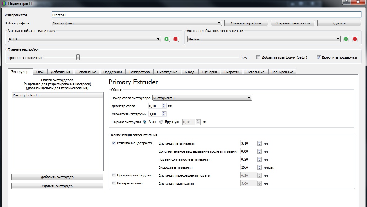

Нужен ли подъём после втягивания?
Настройки
Andrei1
Сообщения: 96
Зарегистрирован: 09 авг 2018, 21:19
Откуда: Уфа-Новобелокатай
Поблагодарили: 8 раз
Непрочитанное сообщение Andrei1 » 15 ноя 2018, 19:50
