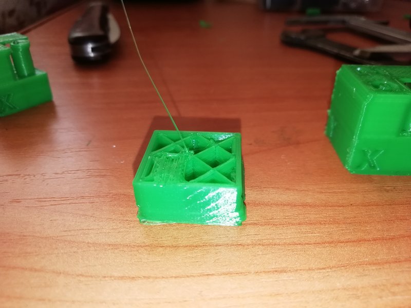

В чем причина не могу понять,началось смещение слоев,принтером не пользовался месяц печатало все нормально,а тут включил пол кило пластика извел причину найти не могу.
Драйвера стоят TMC2100 как пишут при перегреве начинают пропускать шаги установил кулер теперь холодные,напряжение отрегулировал 1.1 вольт ,ремень подтянул .Что еще посмотреть?

По какой оси смещение то? Фоту детали со смещением покажи, желательно прям на принтере.

Непрочитанное сообщение Andrei1 » 12 ноя 2018, 13:32
Сейчас печатается еще кубик сфотаю прямо на принтере

Непрочитанное сообщение Andrei1 » 12 ноя 2018, 13:34
Сейчас печатается еще кубик сфотаю прямо на принтере,смещается по Х если правильно считаю оси

Непрочитанное сообщение Andrei1 » 12 ноя 2018, 13:44
Фото
Непрочитанное сообщение Shaman » 12 ноя 2018, 14:00
По фото ничего непонятно.
Но суть в том, что если смещение идет по диагонали, значит проблема в драйвере того движка, по оси которого идет смещение.
А если смещение вбок или вперед, то скорее всего механика где то клинит. Ну или совсем уже глюк возникает где то в мозгах.

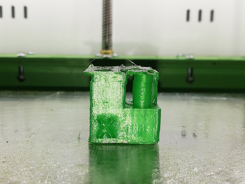

Непрочитанное сообщение Andrei1 » 12 ноя 2018, 14:11
Смешение идет в бок

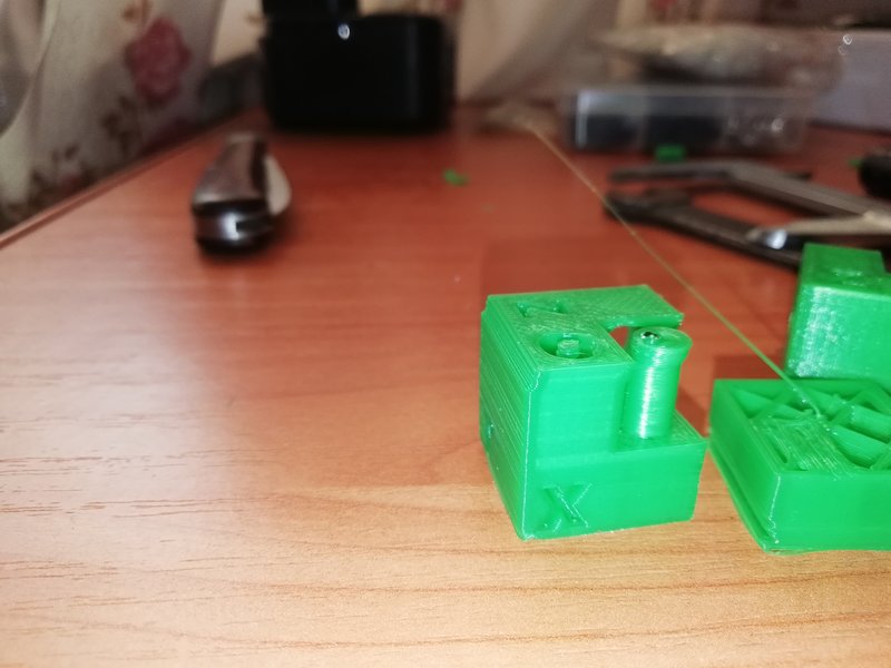

Непрочитанное сообщение Andrei1 » 12 ноя 2018, 14:16
Фото на принтере
Смешение идет в доль оси Х
Непрочитанное сообщение Shaman » 12 ноя 2018, 14:47
Значит клинит механика по оси X (предполагаю, что принтер с кинематикой CoreXY).
