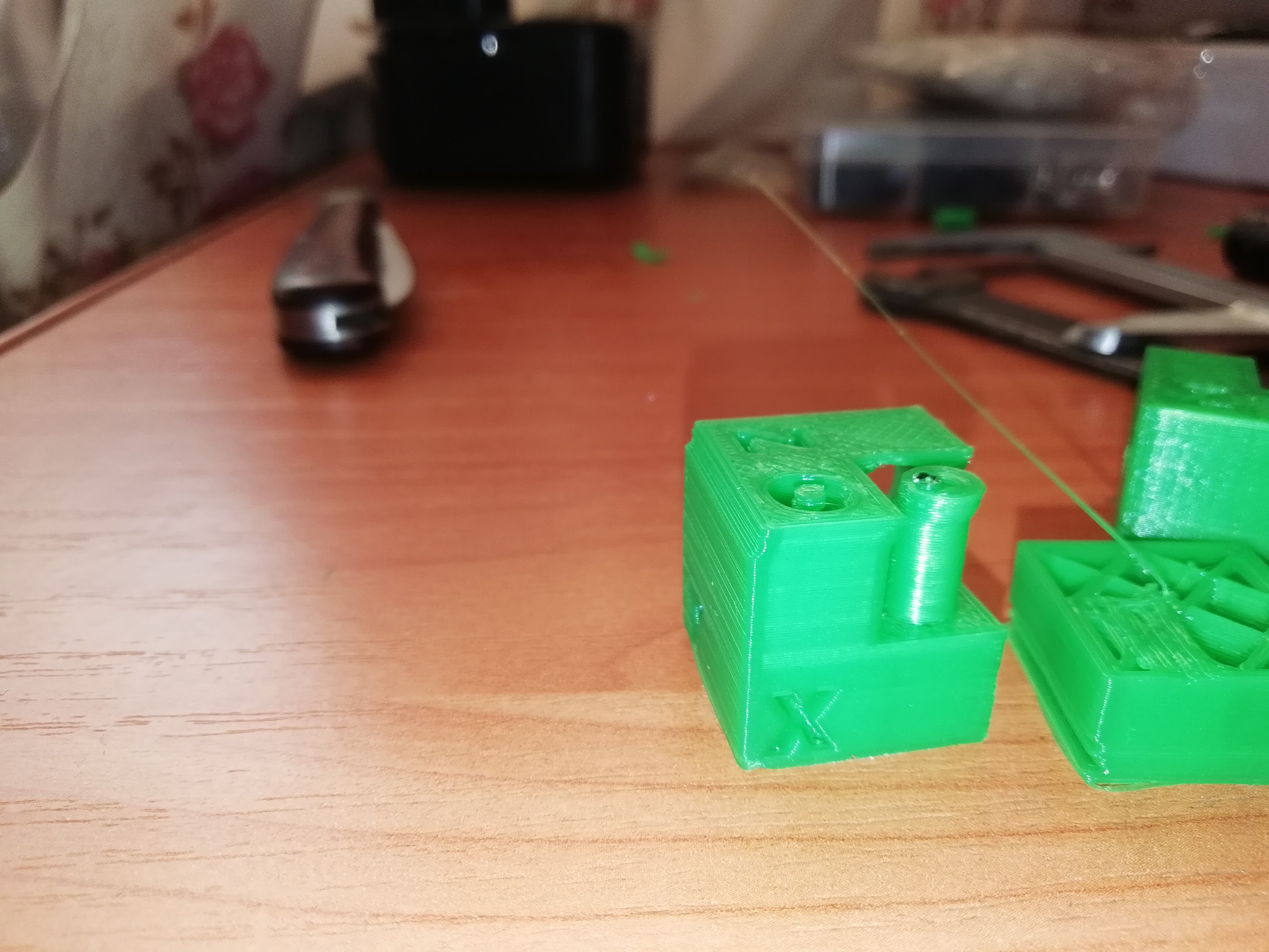

В чем причина не могу понять,началось смещение слоев,принтером не пользовался месяц печатало все нормально,а тут включил пол кило пластика извел причину найти не могу.
Драйвера стоят TMC2100 как пишут при перегреве начинают пропускать шаги установил кулер теперь холодные,напряжение отрегулировал 1.1 вольт ,ремень подтянул .Что еще посмотреть?

По какой оси смещение то? Фоту детали со смещением покажи, желательно прям на принтере.

Сейчас печатается еще кубик сфотаю прямо на принтере

Сейчас печатается еще кубик сфотаю прямо на принтере,смещается по Х если правильно считаю оси

По фото ничего непонятно.
Но суть в том, что если смещение идет по диагонали, значит проблема в драйвере того движка, по оси которого идет смещение.
А если смещение вбок или вперед, то скорее всего механика где то клинит. Ну или совсем уже глюк возникает где то в мозгах.

Значит клинит механика по оси X (предполагаю, что принтер с кинематикой CoreXY).

Принтер кинематика H-bot. Делал отсюда viewtopic.php?f=21&t=717
Сейчас протянул рельсы на оси Х были слабо можно сказать болтались.Когда с обирал принтер влажность в комнате была большой и температура меньше сейчас включили отопление фанера высохла все ослабло,протянул поставил печатать.

Смещения исчезли после протяжки рельсы.
Столько времени потерял,знал же читал ,смотрел видео что механика виновата,снимал ремень катал туда сюда все плавно без заеданий,а про усушку фанеры даже и не думал.
