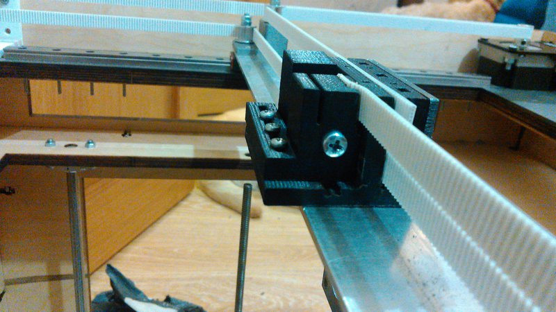

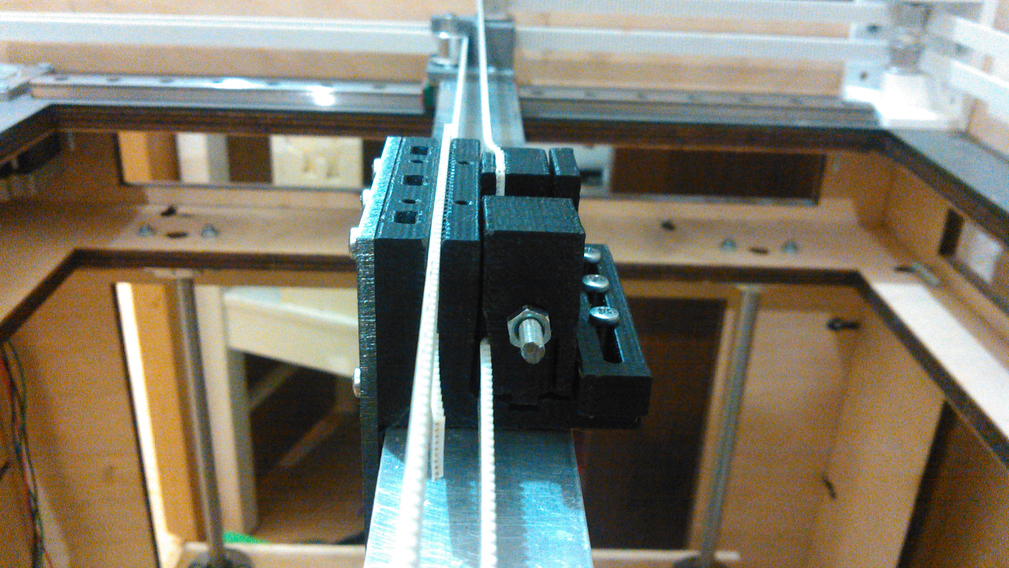

После длительного перерыва дошли таки руки до продолжения. Поначалу склонялся к H-Bot из-за сложностей с натяжением ремней в CoreXY. Однако покумекав на досуге и проведя пару вечеров в Солиде сваял вот такой балансирный натяжитель состоящий из трех деталей. Сейчас бы немного переделал фиксацию ремней, но в целом конструкция вполне рабочая. Но очереди установка и подключение эндстопов.

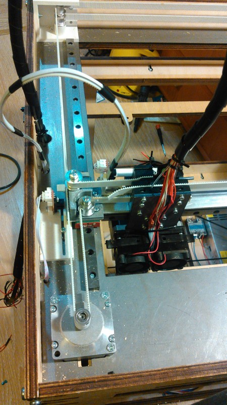

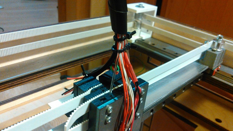

Установил концевики по осям X и Y. По Z для начала поставлю обычную кнопку, есть ощущение, что у оптических больше погрешность срабатывания. В будущем планирую поставить индуктивный датчик на головку. Провода на головке со временем закрою кожухом. Для того, чтобы жгут проводов не провисал, вместе с ним в оплетку запихнул пару прутков филамента ( в данном случае Rex Relax, он достаточно жесткий и не ломкий).
Протестировал механику. Прошивка репетиер, ускорения поставил 5000 м/с^2. Делитель шага 16, вполне прилично себя ведет на скоростях до 300 мм/с. Может быть можно и выше. Но надо пробовать печатать. Пришлось отказаться от штатной термопары, двигатели дают помехи на ее усилитель. Сплетение проводов и заземление моторов большого эффекта не оказало, при включении двигателей показания температуры скачут. У терморезистора показания стабильные.

Непрочитанное сообщение Alex Post » 09 апр 2017, 08:33
kr. gena писал(а):
02 фев 2017, 18:26
Что то не пойму как это что то натягивает? Как крепит то понятно... Взрывмакет из солида можно? Может там понятнее будет...

Непрочитанное сообщение Anry777 » 09 апр 2017, 08:48
ну как как - болтом стягивает две половинки

Непрочитанное сообщение kr. gena » 09 апр 2017, 09:11
Все верно, болтом, а так как все три части относительно друг-друга могут перемещаться, то натяжение ремней всегда одинаковое. Единственно, надо чтоб детали перемещались легко и не подклинивали. После того как ремни натянуты все части относительно друг друга фиксируются.

Непрочитанное сообщение Anry777 » 09 апр 2017, 09:26
вся эта конструкция прям как будто по уголку елозит....
