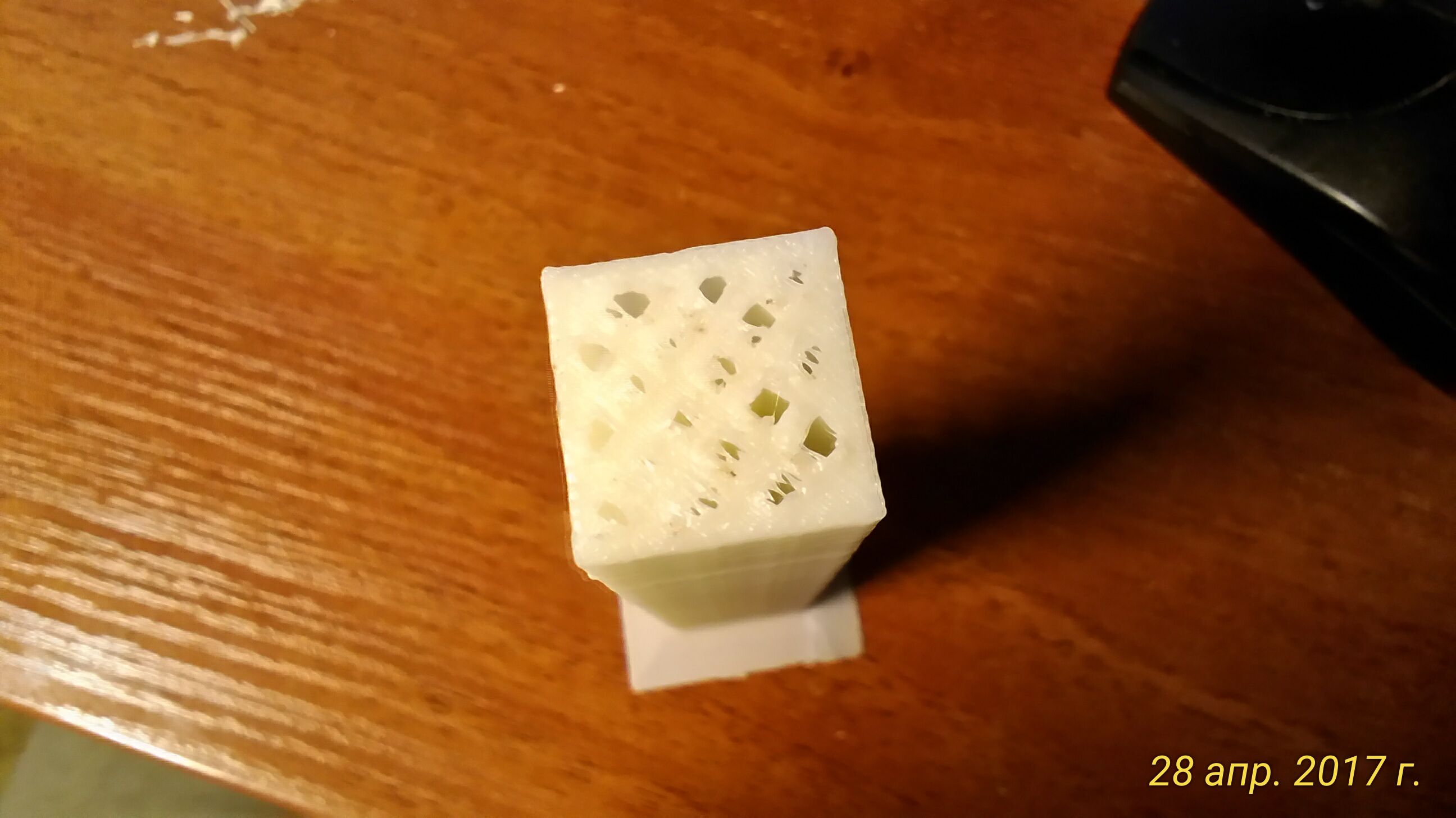

Забыл верхушку показать. 220 гр. уже мало и пруток плохо плавится, и прилипает тоже плохо. Башенька ходуном ходила при печати крышки.

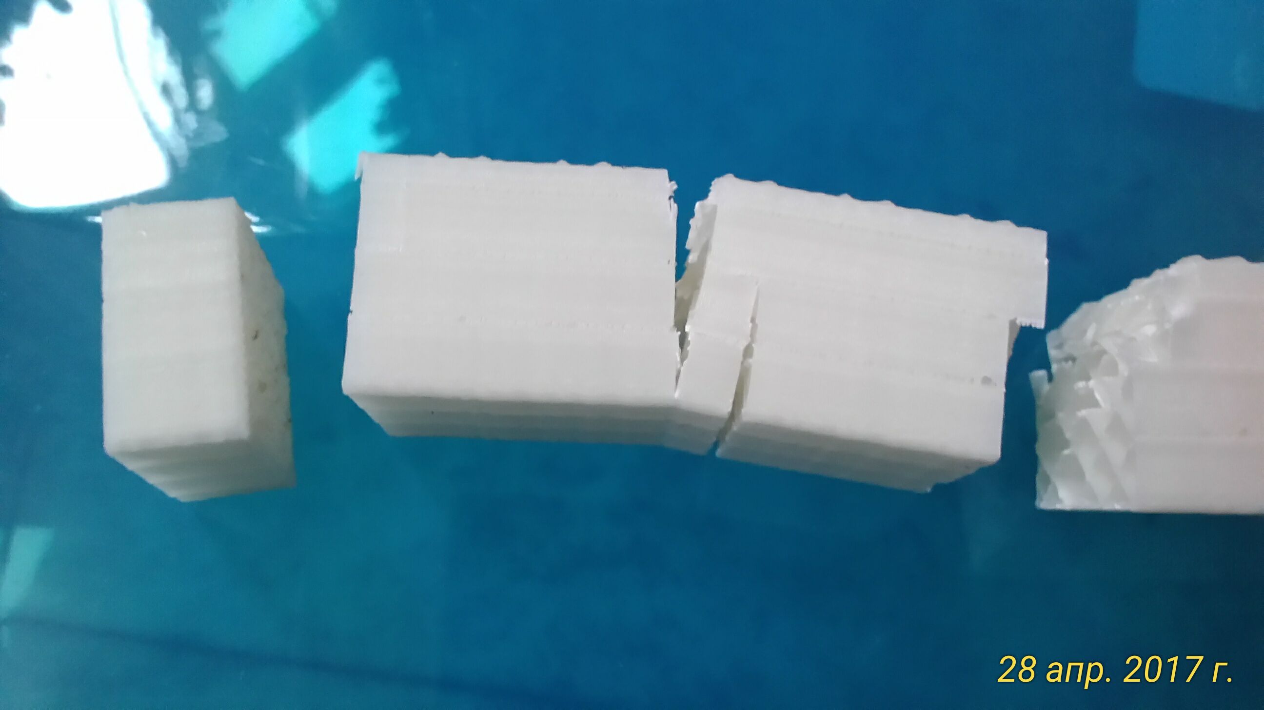

Я стамеску взял :)
И поделил ...
220 отломилась легко, а остальные - опять непонятки.

А в чем непонятки то? Одинаково делились? Ножиком было бы чуток понятнее, стаместка то суръёзный инструмент. Но если выше 220 все хорошо слипшееся было, то и печатай на 230, к примеру. Чего зря пластик кипятить. На реальных принтах посмотришь, мало это или в самый раз :)
Пластик то тоже разный бывает. Бывает и на 250 еле еле клеится, а бывает и на 230 не разломать...

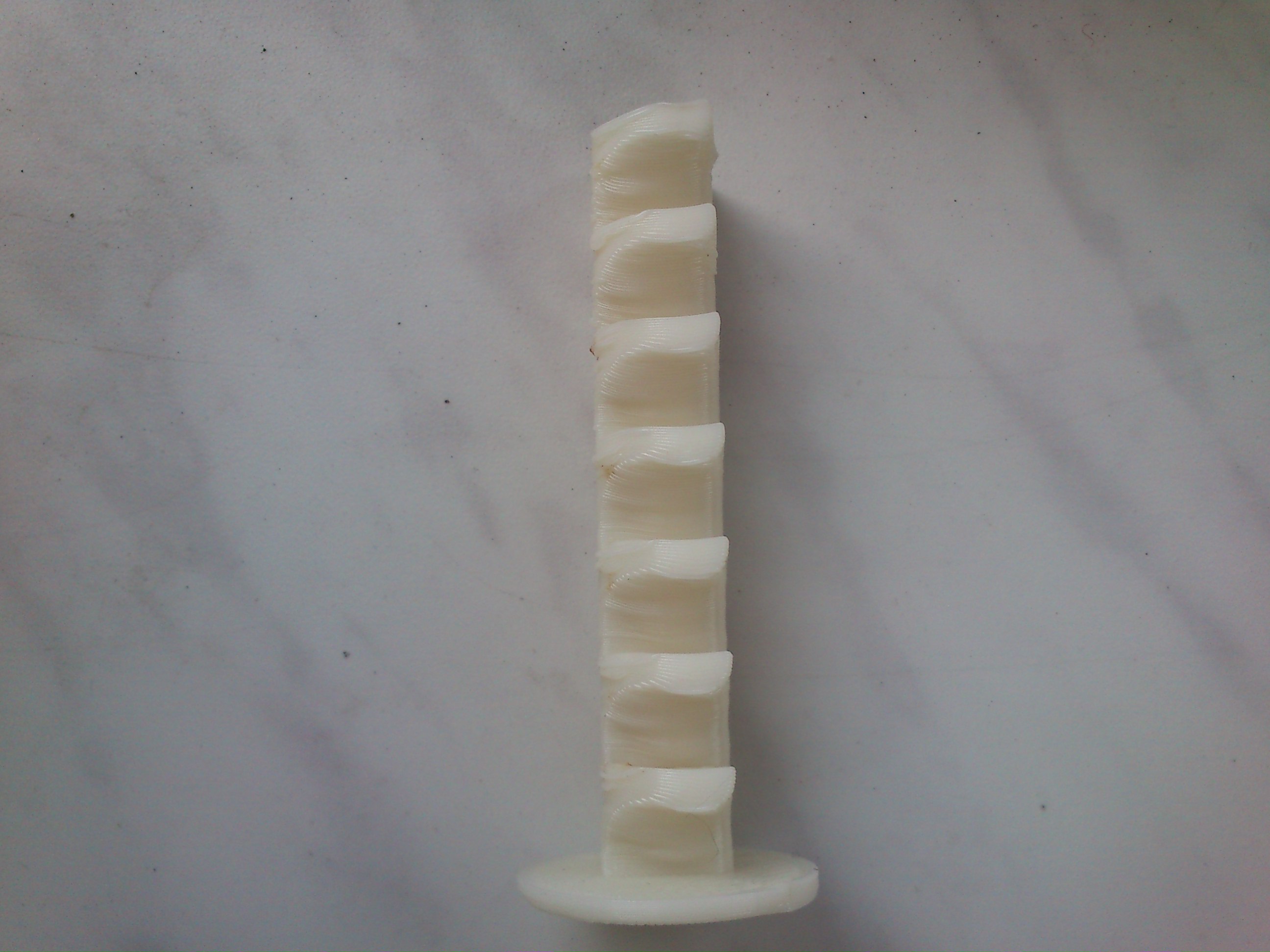

Вторая башенька. На этот раз ужа-ужас.
Температура от 260 внизу до 230 вверху. По 5 градусов на отсек.

пластик горит. обдувчика не хватает
Непрочитанное сообщение Alex Post » 29 апр 2017, 13:35
Если опустить подпалины, по фото мне нравится 245-250 отсеки.
А вообще то поавильно kasper говорит, такие тесты с обдувом нужно делать.

А вчера не горел. И когда держатель меги печатал - тоже.
Получается пластик горит из-за маленького времени на слой?
Обдув я испортил :) Потом расскажу.

Пластик может гореть потому, что слой на углах выгибает, и он начинает тереться о сопло.
