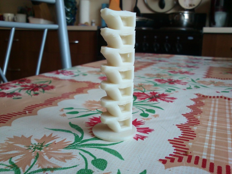

А ты попробуй ее в разных местах по слоям разделить. Вангую, что сверху, где температура ниже, легко разберется. Ну а вообще башня - нн лучший тест на температуру. Пластик можно давить в очень широких пределах, и вроде все ништяк. Но при низкой температуре хуже слипаются слои. При высокой - больше соплей и поддержки сильно липнут, не оторвать. При очень высокой - горит и воняет :) Вот истина где то между...
А, ну и усадка тоже чем выше температура, тем больше рвет. Все про АБС :). Для ПЛА в силу его липкости и легкоплавкости нужно найти нижнюю границу уверенной экструзии и печатать на ней :)

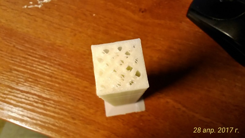

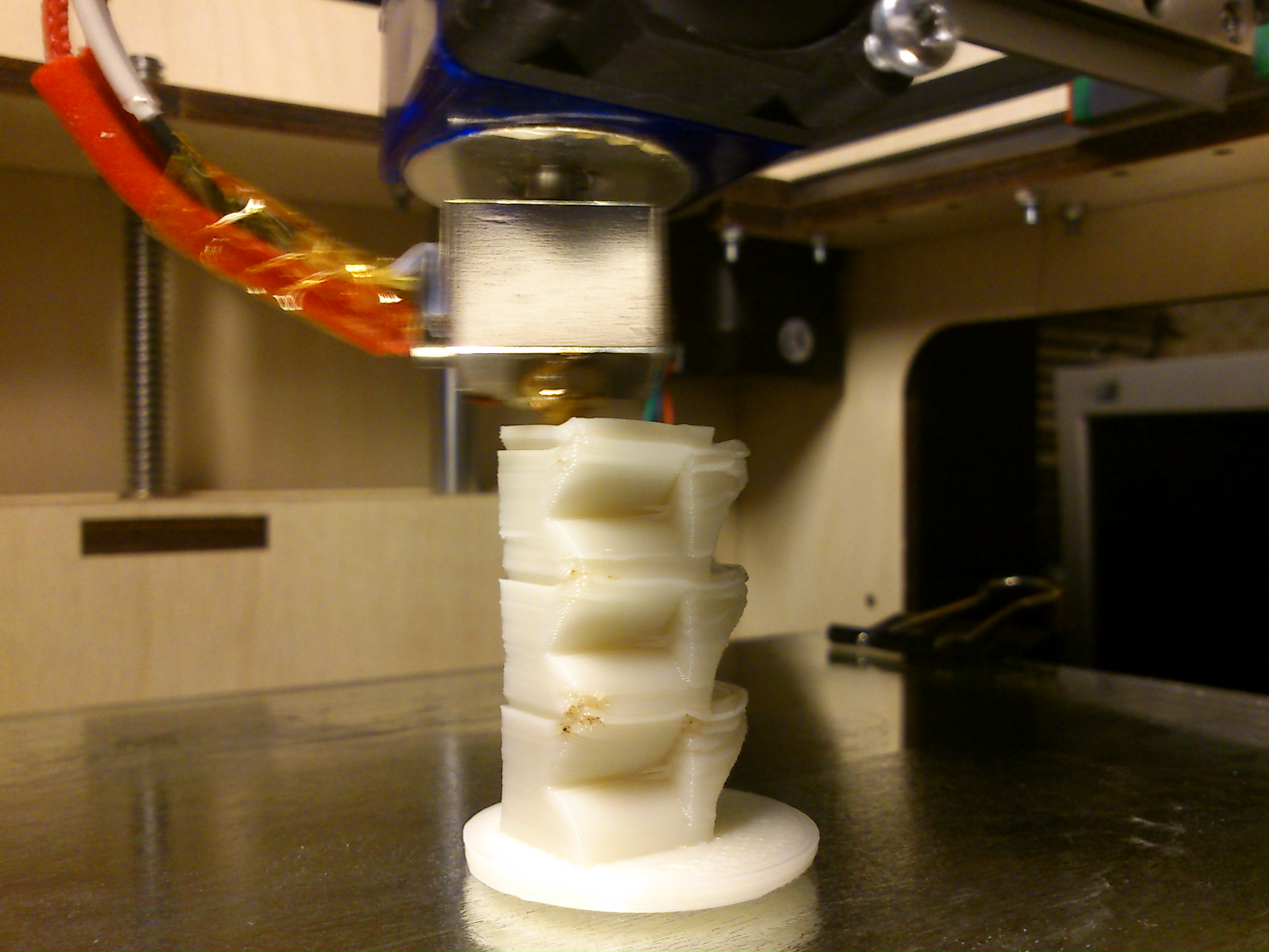

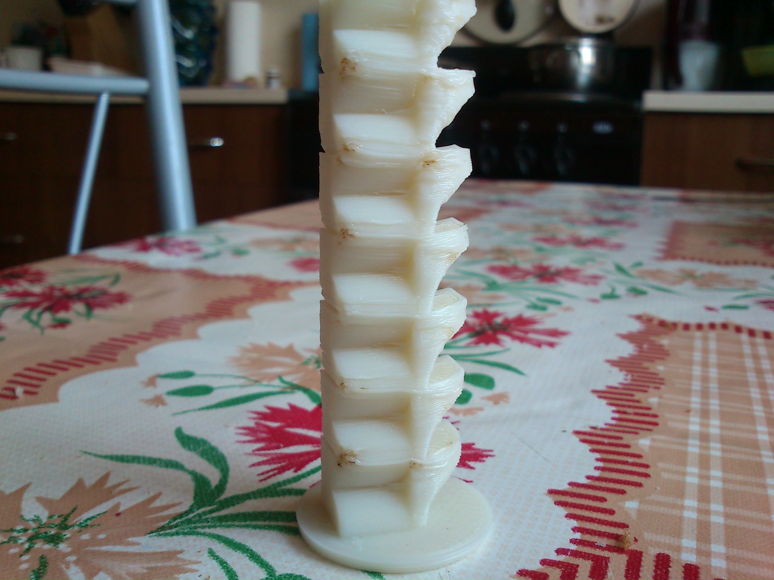

Забыл верхушку показать. 220 гр. уже мало и пруток плохо плавится, и прилипает тоже плохо. Башенька ходуном ходила при печати крышки.

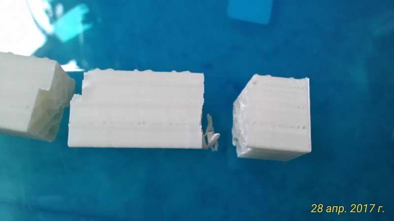

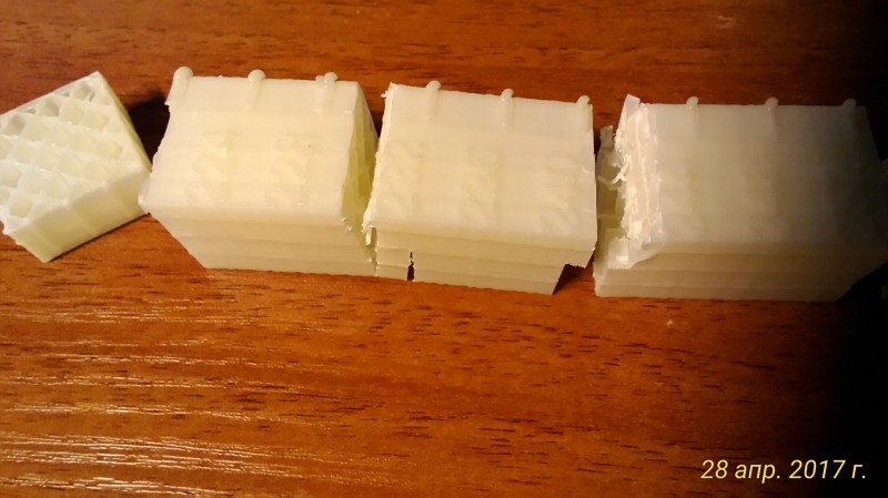

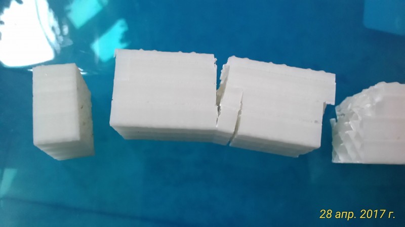

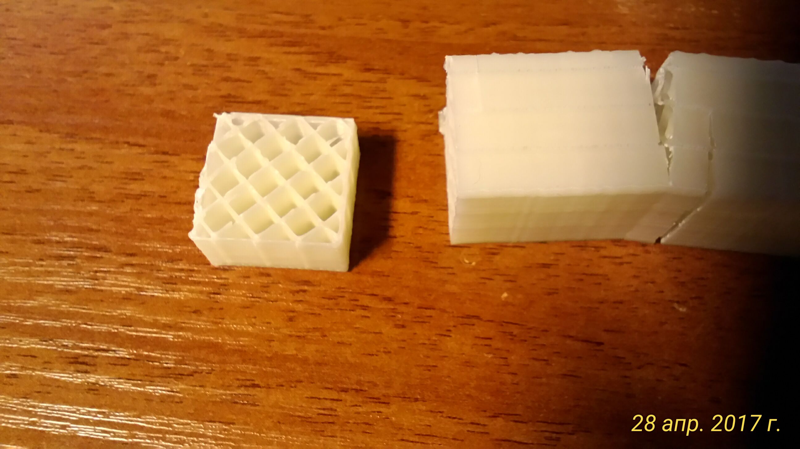

Я стамеску взял :)
И поделил ...
220 отломилась легко, а остальные - опять непонятки.

А в чем непонятки то? Одинаково делились? Ножиком было бы чуток понятнее, стаместка то суръёзный инструмент. Но если выше 220 все хорошо слипшееся было, то и печатай на 230, к примеру. Чего зря пластик кипятить. На реальных принтах посмотришь, мало это или в самый раз :)
Пластик то тоже разный бывает. Бывает и на 250 еле еле клеится, а бывает и на 230 не разломать...

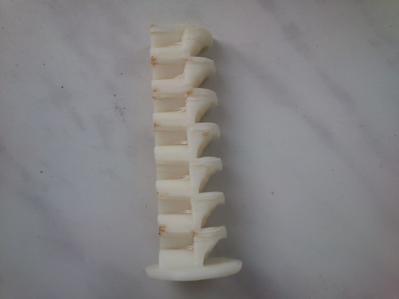

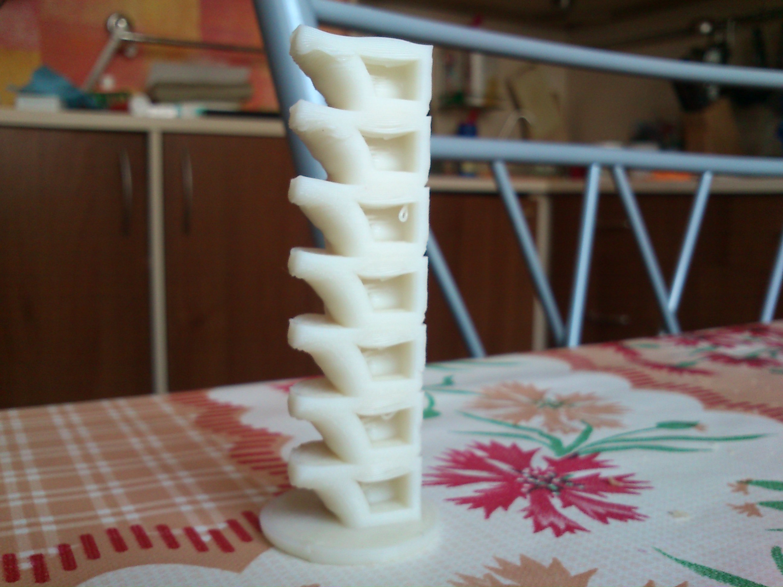

Вторая башенька. На этот раз ужа-ужас.
Температура от 260 внизу до 230 вверху. По 5 градусов на отсек.

пластик горит. обдувчика не хватает
Непрочитанное сообщение Alex Post » 29 апр 2017, 13:35
Если опустить подпалины, по фото мне нравится 245-250 отсеки.
А вообще то поавильно kasper говорит, такие тесты с обдувом нужно делать.

Непрочитанное сообщение Dulfer » 29 апр 2017, 15:56
А вчера не горел. И когда держатель меги печатал - тоже.
Получается пластик горит из-за маленького времени на слой?
Обдув я испортил :) Потом расскажу.

Пластик может гореть потому, что слой на углах выгибает, и он начинает тереться о сопло.
