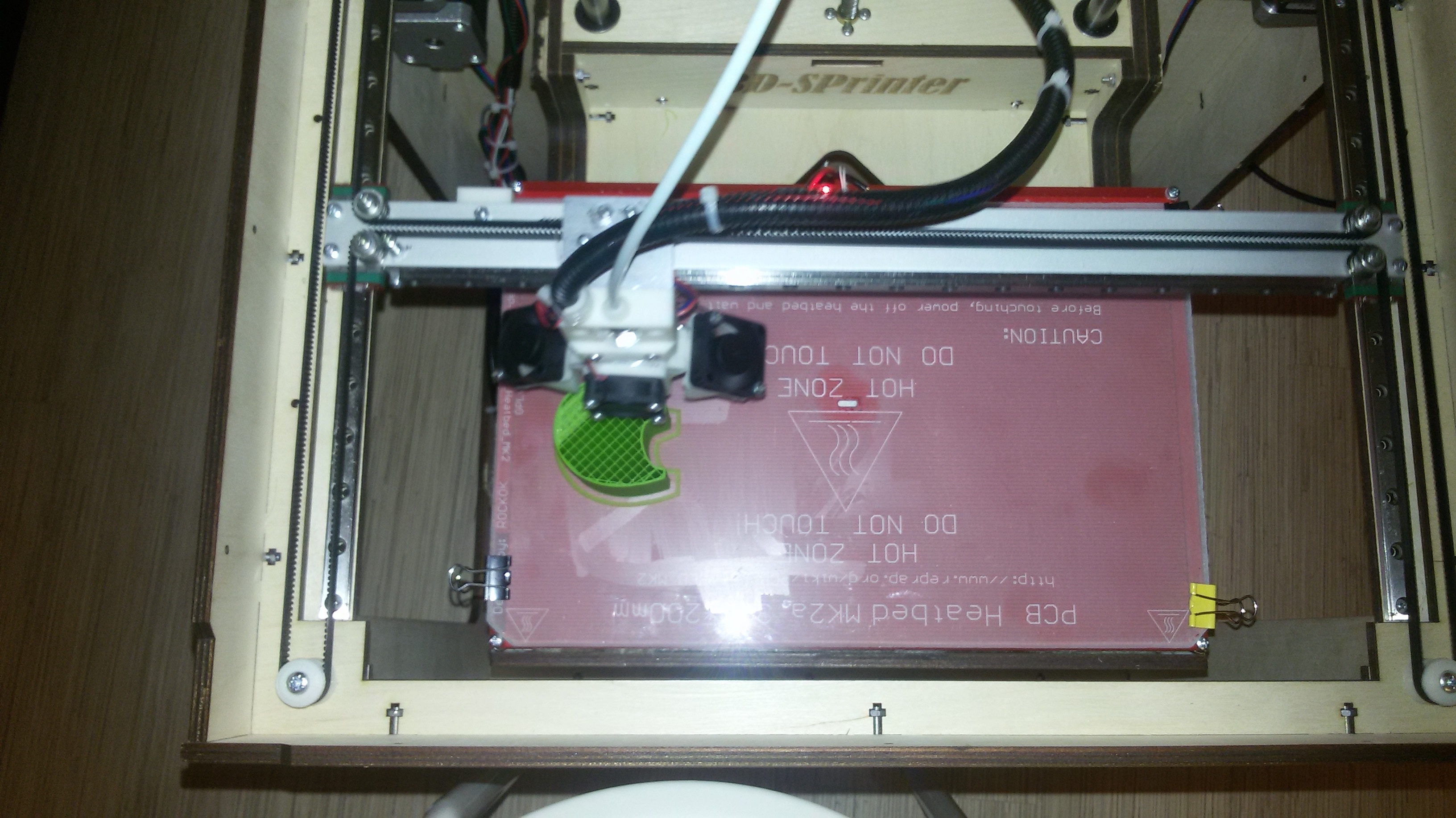

Доброе время суток, Подскажите пожалуйста как заставить мой 233-тий печатать на середине стола? Пользуюсь Cura_15.04.3, прошивка принтера с названием папки- 233 Release. В прошивке поменял только шаги по E с 284 на 140 и всё работает как часики. В Cura длину и ширину стола выставил 300 и 200, но почему-то при печати центр стола смещён на 10см к левому краю по Y по Х по центру, хотя в Cura, модель определена по центру стола. Помогите с настройкой.
Тут возможны два варианта - либо в прошивке указана область печати по X-Y 200х200 мм, либо в Куре. Если в Куре стол отображается НЕквадратный (т.е. 200х300), то надо смотреть в прошивке габариты по X-Y.

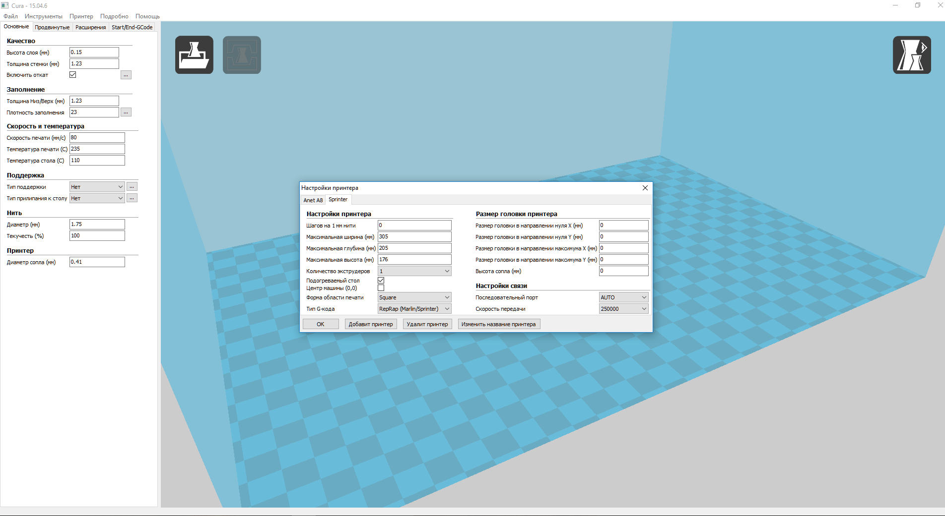

Можете привести параметры настройки Cura для 3D SPrinter 233?
Как то AKDZG выкладывал настройки для ABS пластика
ABS_0,5.zip
(2.02 КБ) 183 скачивания
А настройки принтера приблизительно такие:
