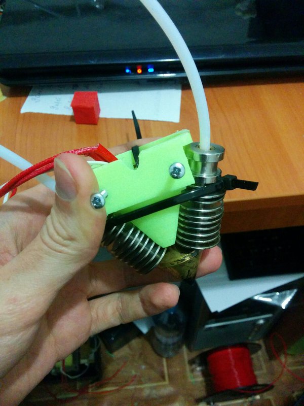

Отпишусь как владелец агрегата показанного на картинке. Он же Diamond Hotend.
Штука прикольная, симпатичная, но ужасно геморройная. Заказывал с reprap.me, заплатил больше 400 долларов за комплект из 3 моторов, сопла, 3 радиатора e3d v6 Lite(фигня полная), 3 метра ПТФЕ трубки, вентилятор(50мм), термистор и нагреватель, плата управления Rumba Board.
Получил, потыкался в румбу, при кодключении забыл переключить джампер с режима питания от USB на питание от БП, на итого USB у платы выгорел веселым дымком. Купил новую плату на замену(ещё 80$) на ней погонял по движкам, пока разбирался с ретрактами(надо подбирать, скорость 60мм\с, а длинна ретракта около 15-20мм), подбирал температуру(у меня не очень качественный пластик был тогда), в итоге забил два из трех радиаторов, а ещё через какое-то время умерла и плата. Просто во время простоя. Причину выяснить не удалось, на юсб не отвечает, даже не определяется.
Сейчас даймонд работает в 1 голову, так как других голов временно нет. Печатает сносно(из-за плохого пластика забил родное сопло 0.4мм, рассверлил, и немного перестарался, получилось 0.8мм). Примеры печати выкладывать пока не буду, на компе их нет.
В планах купить платку расширения для рампса на ещё один ШД, и подключить даймонд к нему. НО, сроки увы резиновые, так как бюджет сильно страдает. Принтер себя не окупает, а на энтузиазме сложно доказать семье что надо тратить кучу бабок на нечто абстрактное)

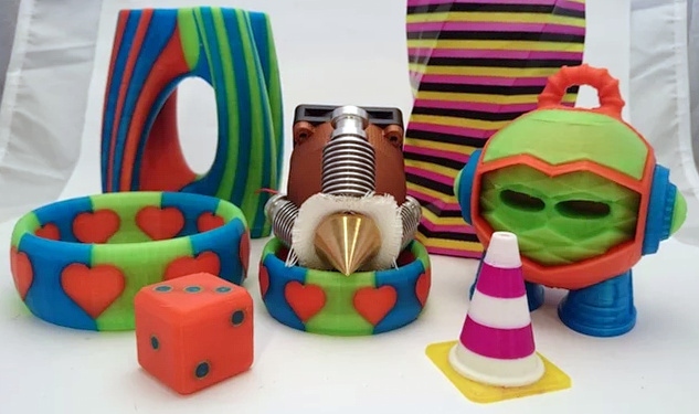

Diamond Hotend - одно сопло - три цвета
Ссылка на RepRap wiki
Ссылка на AliExpress

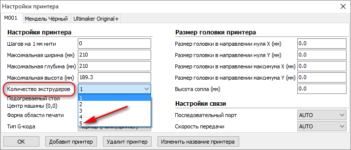

В Cura 15.04.3 можно использовать до 5 экструдеров
Cura - Меню Настройки принтера

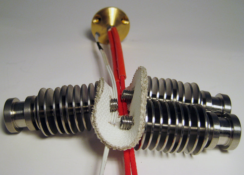

Ещё зачем-то термозащитная тряпочка нужна
vtoryh
Сообщения: 191
Имя: Вофка
Re: Многоцветная 3D печать
Непрочитанное сообщение vtoryh » 07 фев 2016, 18:37
AKDZG писал(а): Ещё зачем-то термозащитная тряпочка нужна
Тряпочка наверное чтобы ИК излучением радиаторы лишнего не грелись..

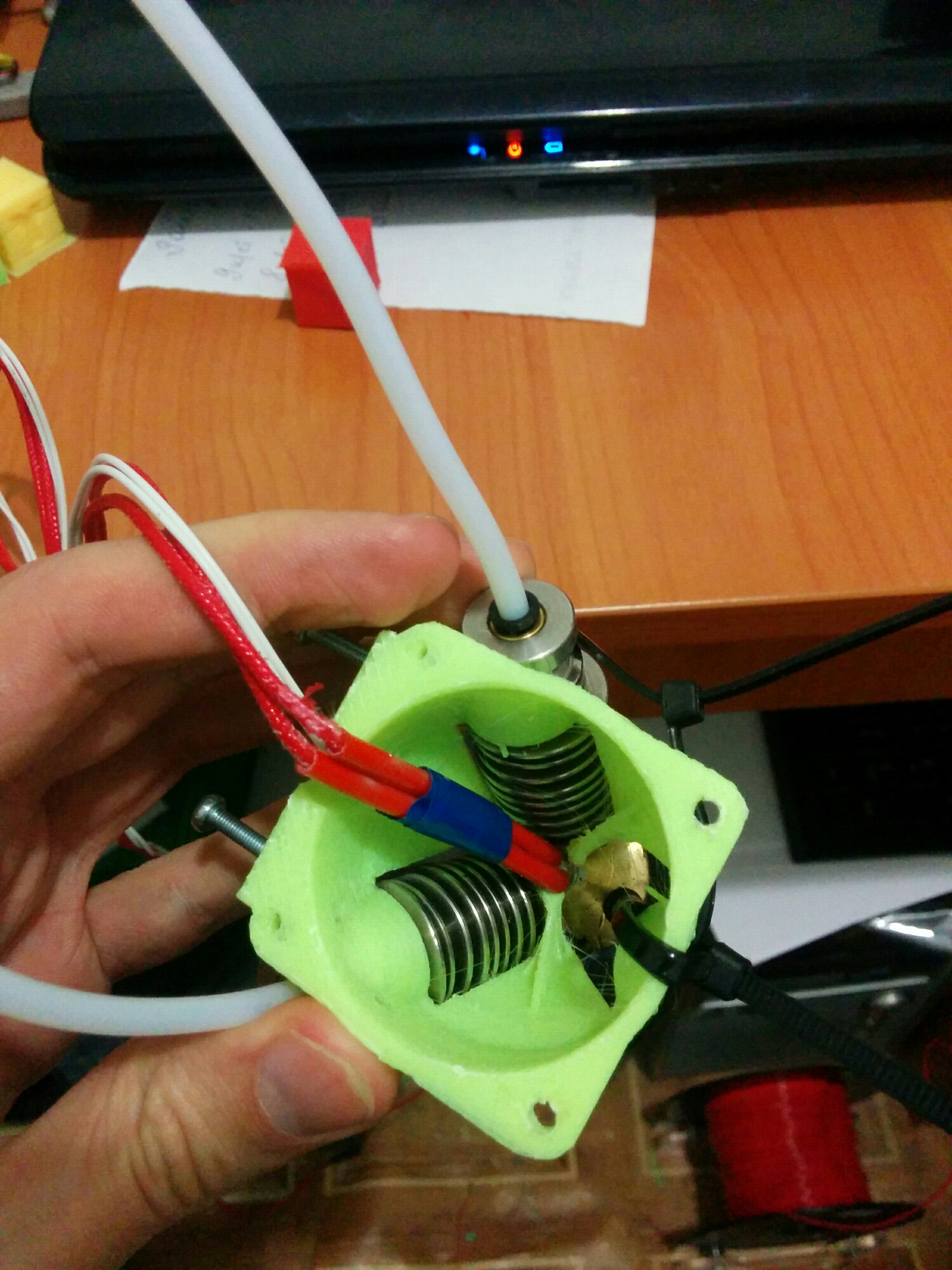

Непрочитанное сообщение MV » 07 фев 2016, 19:01
Зачем нужна тряпочка я понял только тогда, когда попробовал печатать. Без этой самой тряпочки 50мм кулер дует с такой дурью что даже запитанный от 5в немедленно остужает нагревательный элемент и не дает разогреть сопло до нужной температуры. В итоге начинает гнать термистор с нагревателем, и печатать совершенно невозможно. У меня тряпочка расфигачилась очень быстро(расползается на волокна, ибо плохо закреплена), так как я часто туда сюда пересобирал его в процессе наладки...то трубки просунуть до конца, то затянул плохо, то ещё что-то....В итоге заменил куском фольги щакрывающем нагреватель и упирающемся в радиаторы, дабы поток воздуха бил только куда надо.

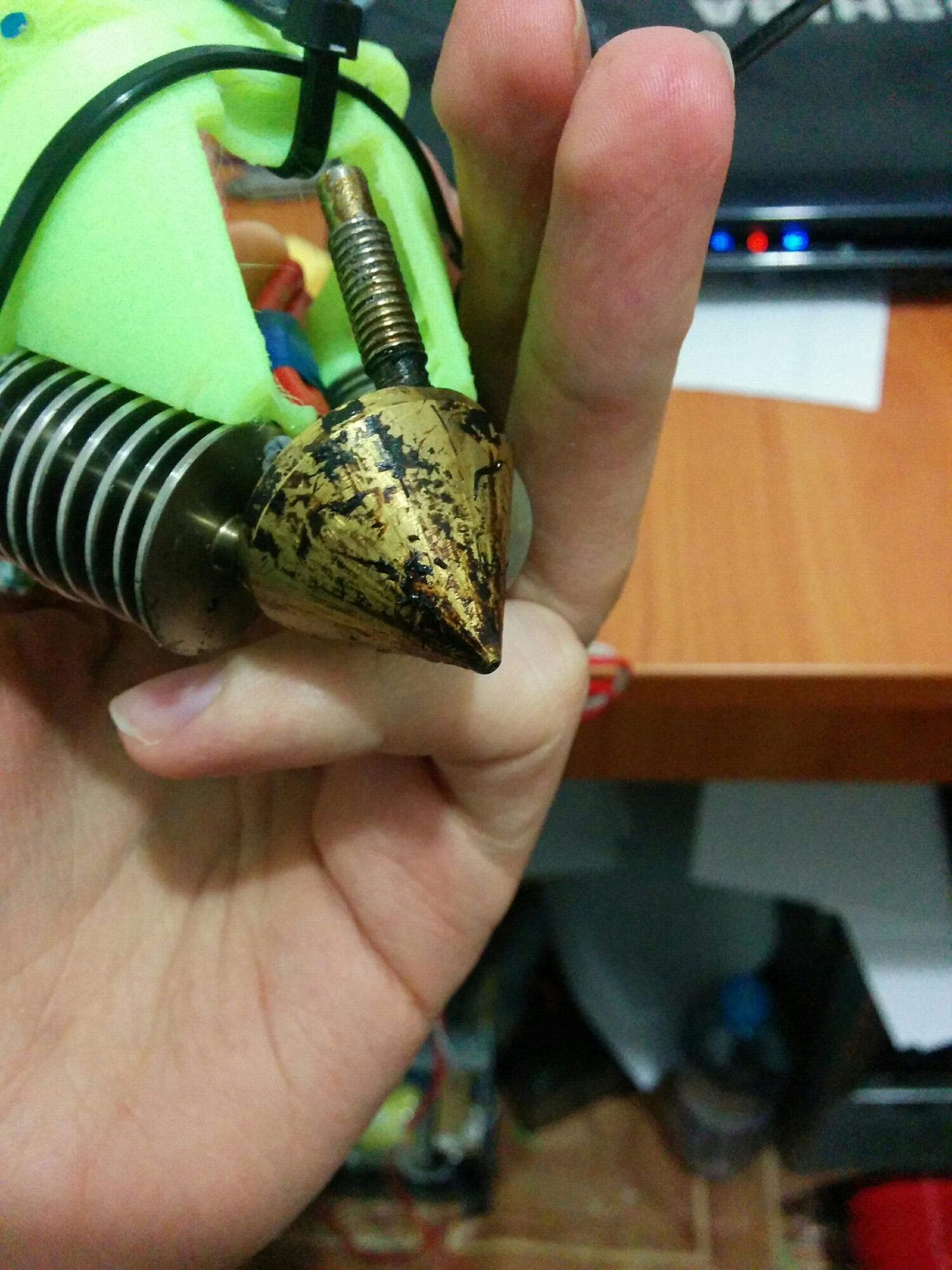

Непрочитанное сообщение MV » 07 фев 2016, 19:03

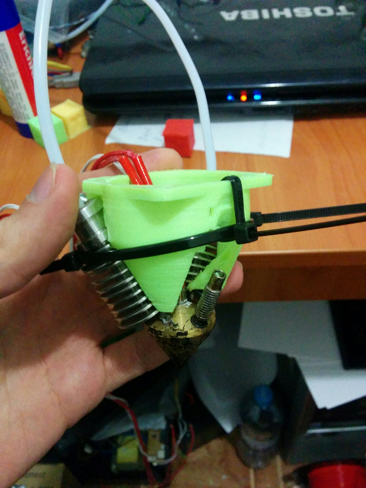

Завтра будут живые фотки даймонда, правда он сам немного мертвым будет.У него 1 радиатор забит пластиком аж до выхода из радиатора, одного радиатора нет(стоит только термобарьер), и один рабочий. Но печатало :D

ROMERO писал(а): Мне одному пришло в голову, что Diamond можно легко модифицировать под сменные сопла? :D
Рассверлить под резьбу сопел? Камера плавления увеличится, и сложнее печатать будет...

Непрочитанное сообщение MV » 08 фев 2016, 08:46
Как и обещал.
