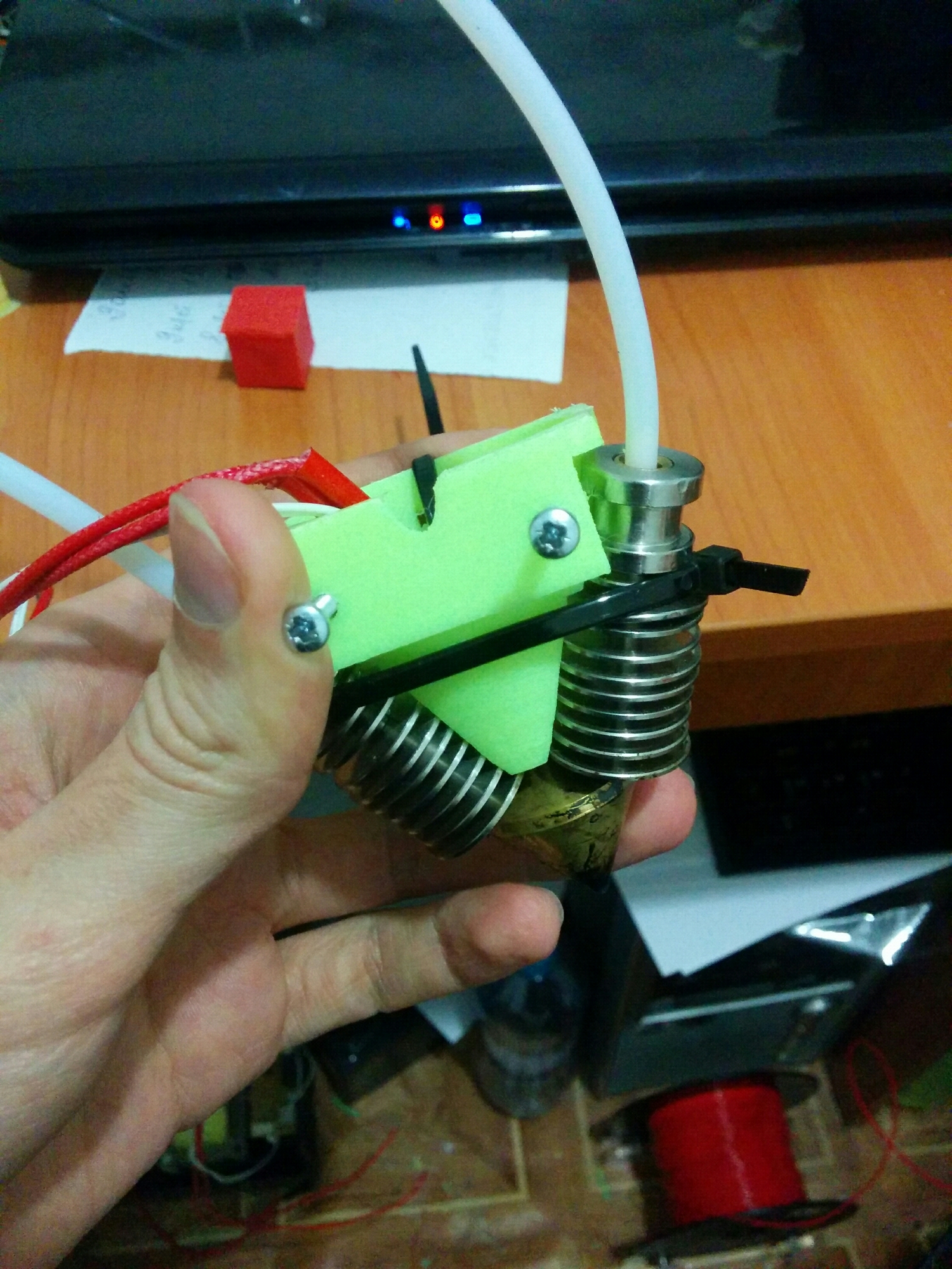

Отпишусь как владелец агрегата показанного на картинке. Он же Diamond Hotend.
Штука прикольная, симпатичная, но ужасно геморройная. Заказывал с reprap.me, заплатил больше 400 долларов за комплект из 3 моторов, сопла, 3 радиатора e3d v6 Lite(фигня полная), 3 метра ПТФЕ трубки, вентилятор(50мм), термистор и нагреватель, плата управления Rumba Board.
Получил, потыкался в румбу, при кодключении забыл переключить джампер с режима питания от USB на питание от БП, на итого USB у платы выгорел веселым дымком. Купил новую плату на замену(ещё 80$) на ней погонял по движкам, пока разбирался с ретрактами(надо подбирать, скорость 60мм\с, а длинна ретракта около 15-20мм), подбирал температуру(у меня не очень качественный пластик был тогда), в итоге забил два из трех радиаторов, а ещё через какое-то время умерла и плата. Просто во время простоя. Причину выяснить не удалось, на юсб не отвечает, даже не определяется.
Сейчас даймонд работает в 1 голову, так как других голов временно нет. Печатает сносно(из-за плохого пластика забил родное сопло 0.4мм, рассверлил, и немного перестарался, получилось 0.8мм). Примеры печати выкладывать пока не буду, на компе их нет.
В планах купить платку расширения для рампса на ещё один ШД, и подключить даймонд к нему. НО, сроки увы резиновые, так как бюджет сильно страдает. Принтер себя не окупает, а на энтузиазме сложно доказать семье что надо тратить кучу бабок на нечто абстрактное)

MV
Сообщения: 9
Зарегистрирован: 05 янв 2016, 18:03
Re: Многоцветная 3D печать
Непрочитанное сообщение MV » 07 фев 2016, 19:01
Зачем нужна тряпочка я понял только тогда, когда попробовал печатать. Без этой самой тряпочки 50мм кулер дует с такой дурью что даже запитанный от 5в немедленно остужает нагревательный элемент и не дает разогреть сопло до нужной температуры. В итоге начинает гнать термистор с нагревателем, и печатать совершенно невозможно. У меня тряпочка расфигачилась очень быстро(расползается на волокна, ибо плохо закреплена), так как я часто туда сюда пересобирал его в процессе наладки...то трубки просунуть до конца, то затянул плохо, то ещё что-то....В итоге заменил куском фольги щакрывающем нагреватель и упирающемся в радиаторы, дабы поток воздуха бил только куда надо.
MV
Сообщения: 9
Непрочитанное сообщение MV » 07 фев 2016, 19:03
Завтра будут живые фотки даймонда, правда он сам немного мертвым будет.У него 1 радиатор забит пластиком аж до выхода из радиатора, одного радиатора нет(стоит только термобарьер), и один рабочий. Но печатало :D

MV
Сообщения: 9
Непрочитанное сообщение MV » 08 фев 2016, 08:46
Как и обещал.

Смешивание возможно, как я понимаю только на относительно медленных скоростях, ибо он по их же вики что бы цвет сменить рнетракт делает аж на 15мм, а потом подачу другого цвета. Либо он будет дергаться с ретрактами туда сюда, либо давить очень медленно что бы 2 прутка плавились ещё в термобарьере, хз. Там камера плавления слишком мала для двух поступающих одновременно прутков, трещать начинают.\
А в целом, в6 лучше чем лайты, ибо цельная штука с неснимаемым термобарьером хрупкая получается. Я так один и сломал из лайтов. Вкручивал его в обычный кубик, и отломал термобарьер(он реально тонкий).
