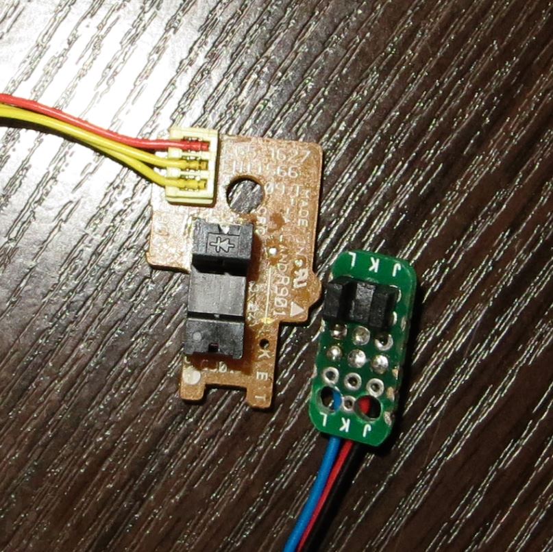

Оптические датчики перепаянные для РАМПСА. Проверка зрения - найдите на них по два сопротивления на 150 ом и 10 ком. Они есть и датчики работают.
