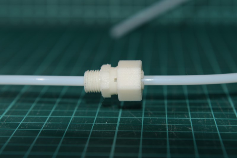

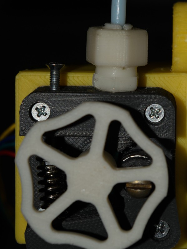

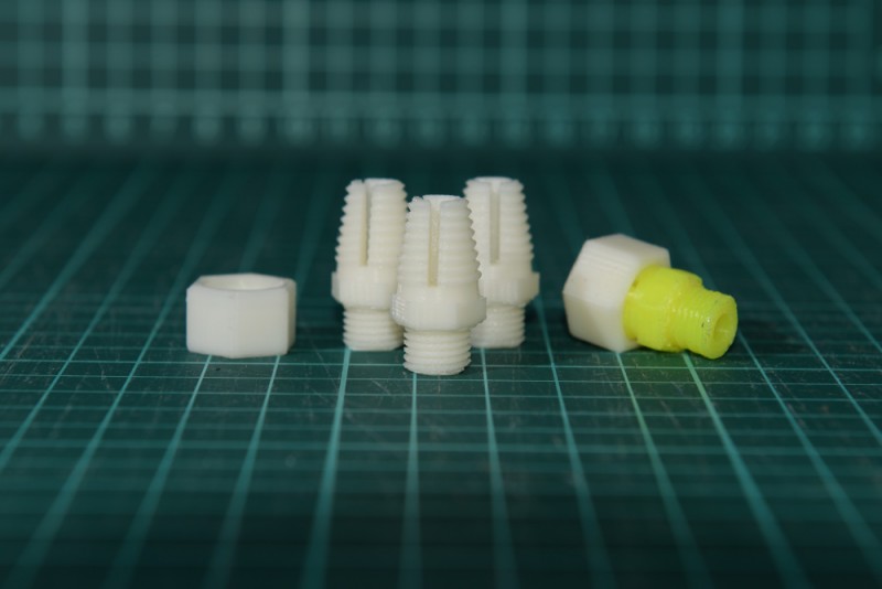

chufyrin писал(а):
17 окт 2017, 12:53
Коллеги, приветствую! Вам китайские фитинги не натирают тефлоновые трубки на входе e3d и выходе механизма подачи? Столкнулся с проблемой, что из за вращательных движений трубки в фитинге на трубке протирается бороздка от фиксирующих зажимов. В последствие эта бороздка мешает извлечению трубки. Я уже умудрился сломать два фитинга 9мм на выходе механизма подачи, пытаясь вырвать из них трубку.
Проблема известная. Лечится установкой более лучших фитингов. Или их напечатанным вариантом.
Модель от сюда:
https://www.thingiverse.com/thing:1993384
Я писал об этом несколько раз. Гайку без трубки не накручивать - ломает фитинг. Есть и другие модели фитингов - но мне эта нравится больше всего.

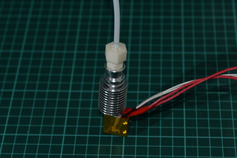

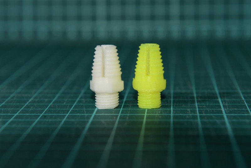

Lenivo писал(а):
17 окт 2017, 14:06
Вот про эту модельку я как раз и хотел рассказать! 9мм вариант отлично подходит к e3d и к экструдеру этого принтера. Печатается без проблем ABS, но зажим из ABS получается ломкий, вот на Вашей фотке как раз видно это. Мне понравился вариант зажима из нейлона (триммерной лески). Он не ломается и достаточно твердый, так же он хорош еще и тем, что на нем резьбу 9мм невозможно сорвать и при этом она хорошо держит.
Обкатываю этот фитинг неделю на обоих концах, трубочка не сдвинулась ни на миллиметр и не изнашивается.
Нижний Новгород

chufyrin
Сообщения: 8
Зарегистрирован: 22 июн 2017, 10:40
Непрочитанное сообщение chufyrin » 17 окт 2017, 15:46
Думаю можно рассматривать как вариант тюнинга для сохранения трубки и незначительного уменьшения стоимости заказываемых деталей. Хотел даже интегрировать в модельки держателя e3d и экструдера но напечатанная резьба на удивление отлично держалась в пластиковой детали. Решил оставить как есть, чтобы в случае поломки не перепечатывать всю деталь, ведь из ABS, в отличии от нейлона, они получаются хрупкие без трубки.
