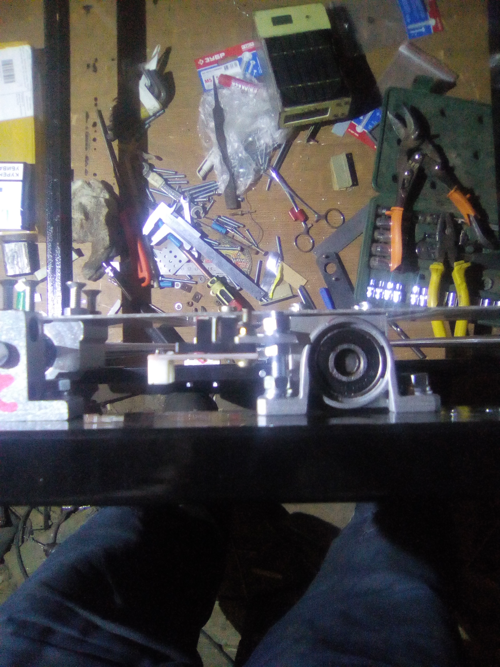

Установил вчера оптические концевики

Короче. Научил принтер движениям)))) правильным ))). Вес принтера сейчас примерно 20 с лишним кило. Конструкция стоит как вкопанная. на этом принтере можно ламбаду танцевать - прочность хорошая. Так что делайте из проф трубы. Не бойтесь того что якобы сложно сваривать корпус РОВНО. Вы думаете что я сварил идеально ровно? ))))) все спокойно регулируется шайбами или подкладками - для соосности и тд.
Сейчас переделывал свои недодумки. перекрутил концевики X оси на каретку хота. Занялся косой проводов идущей от хота к мозгам.
Валы на 12мм не прогибаются никак. Хотя меня предупреждали что с длинной 500мм будет прогиб.
Проверка электроники показала значительный нагрев драйверов, хотя отрегулировал на 0.75в. Буду увеличивать радиаторы на драйвера осей X Y. возможно сразу буду увеличивать и на подаче пластика.

Правильное у вас крепление валов и трапеции оси Z, знал бы что столько гемороя с печатным креплением - себе изначально так бы и делал.
А что за красная хрень на опорах внизу оси Z?
