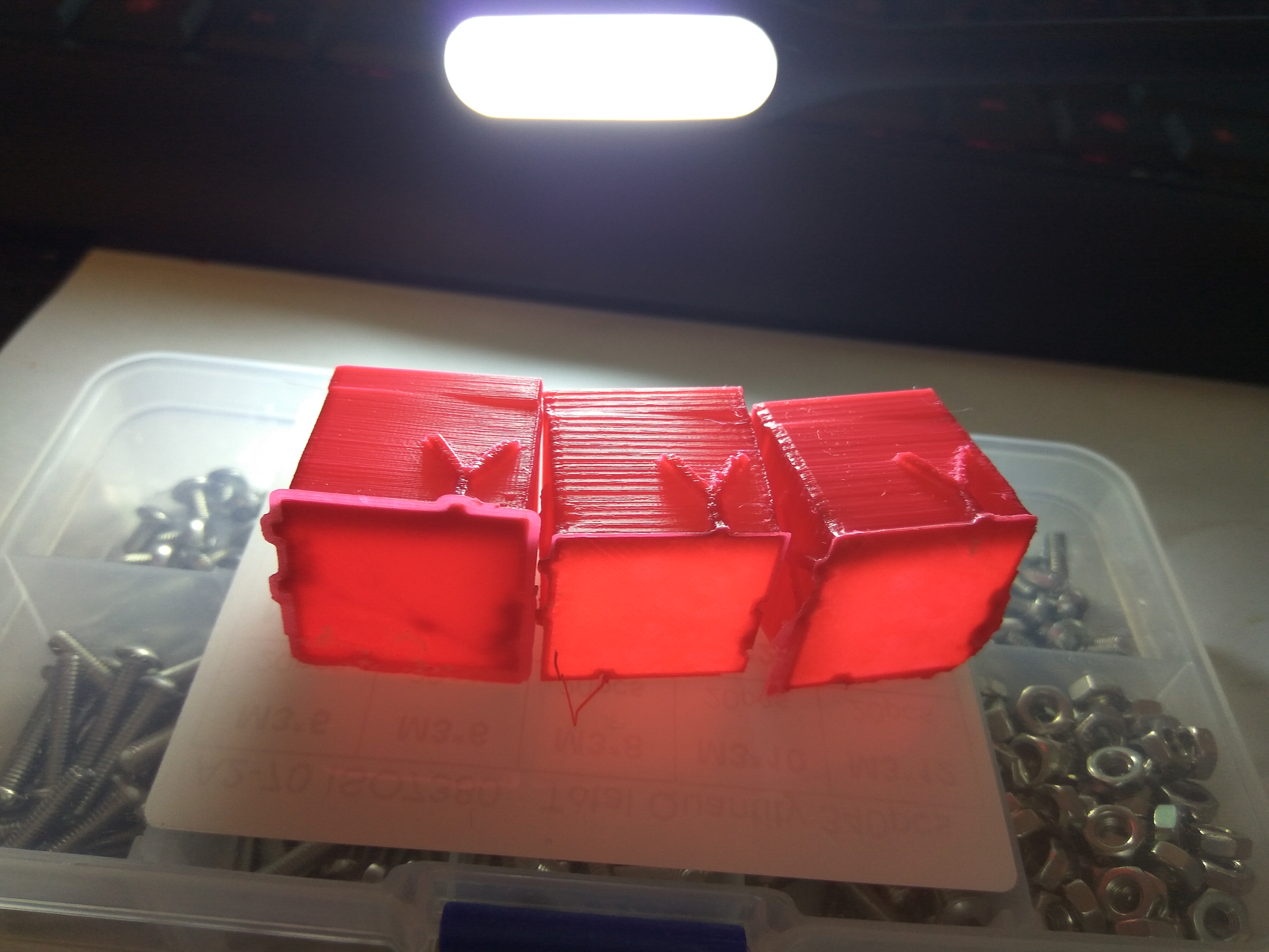

Эх, как и ожидалось сделал только хуже. В общем слева направо кубики: 1) трапеция шаг 8мм на оборот 2) трапеция шаг 1 мм на оборот, сразу после установки 3) трапеция шаг 1мм на оборот, после выравнивания стола, подтяжек
Дело в том что сейчас рама стола крепится к каждой направляющей одним болтом, и ее перекосило, из-за этого нельзя правильно отцентрировать и зажать гайку трапеции - что в свою очередь вызывает воблинг.
Переделываю крепление обратно на валы и фланцевый подшипник LMK12UU

Даааап, печаль превратилась в грусть, но изменения явно видны, если все-таки именно это влияет на «полосчатость», понятно где можно рыть....

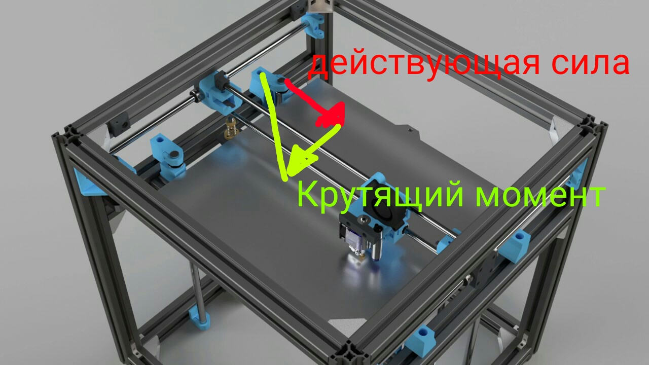

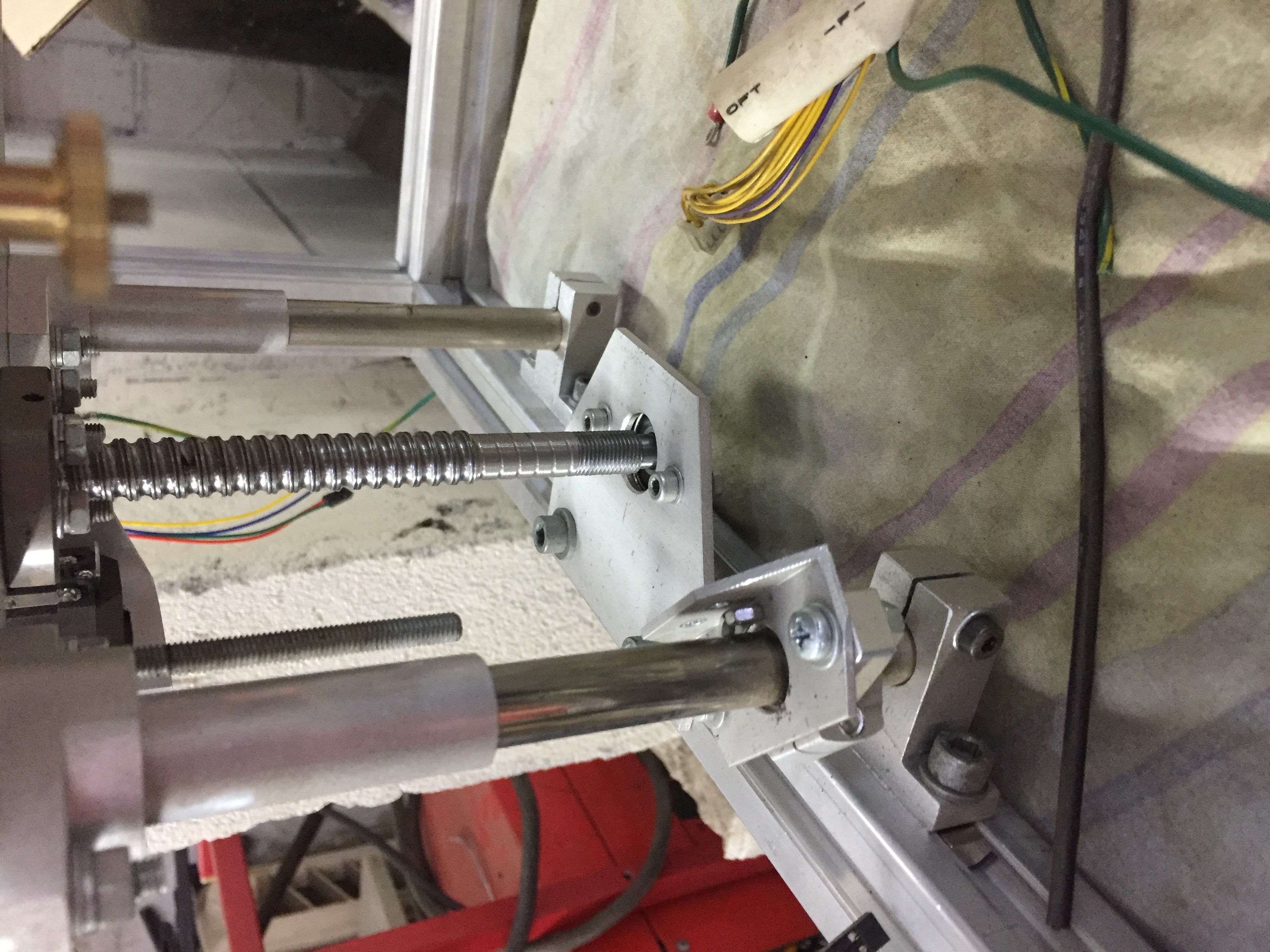

Переделал ось Z обратно на вал. При этом стандартное пластиковое крепление (обойма на два LM12UU) после печати не позволяет воткнуть два подшипника соосно из-за чего они перекошены даже не будучи под нагрузкой. Так что я отредактировал модель под один длинный подшипник с фланцем LMK12UU. Сделал отверстие на 0.2 мм больше для вставки подшипника но и этого оказалось мало, после зачистки круглым напильником подшипник запресовывал в распечатанное крепление в тисках. Тем не менее есть небольшой перекос вдоль оси не более 1 мм но есть. Может принтер печатает овал вместо круга ? Надо проверить. После установки, новая конструкция показала себя хорошо, от воблинга остались еле заметные штрихи. Но остались и вот почему:
Обратил внимание что кронштейны, в которых зафиксирован вал, при движении стола изгибаются, они имеют вынос точки крепления вала, и эта точка вместе с точкой крепления к профилю образуют плечо, примерно 15 мм, под нагрузкой этого достаточно чтобы при подъёме вверх врерхние точки крепления сходились а нижние расходились и наоборот при движении вниз. Для подшипников LMUU такие качающиеся валы - зло, что приводит к закусываниям и полосам на стенках детали. Так что все 4 точки крепления валов буду менять на металлические опоры типа LK12.
Борьба с полосами продолжается.
Оригинальное крепление валов и векторы действующих сил

Решение верное. Если уж и делать раму монументально, то и остальное требует такого же подхода. (как то криво фото встало)

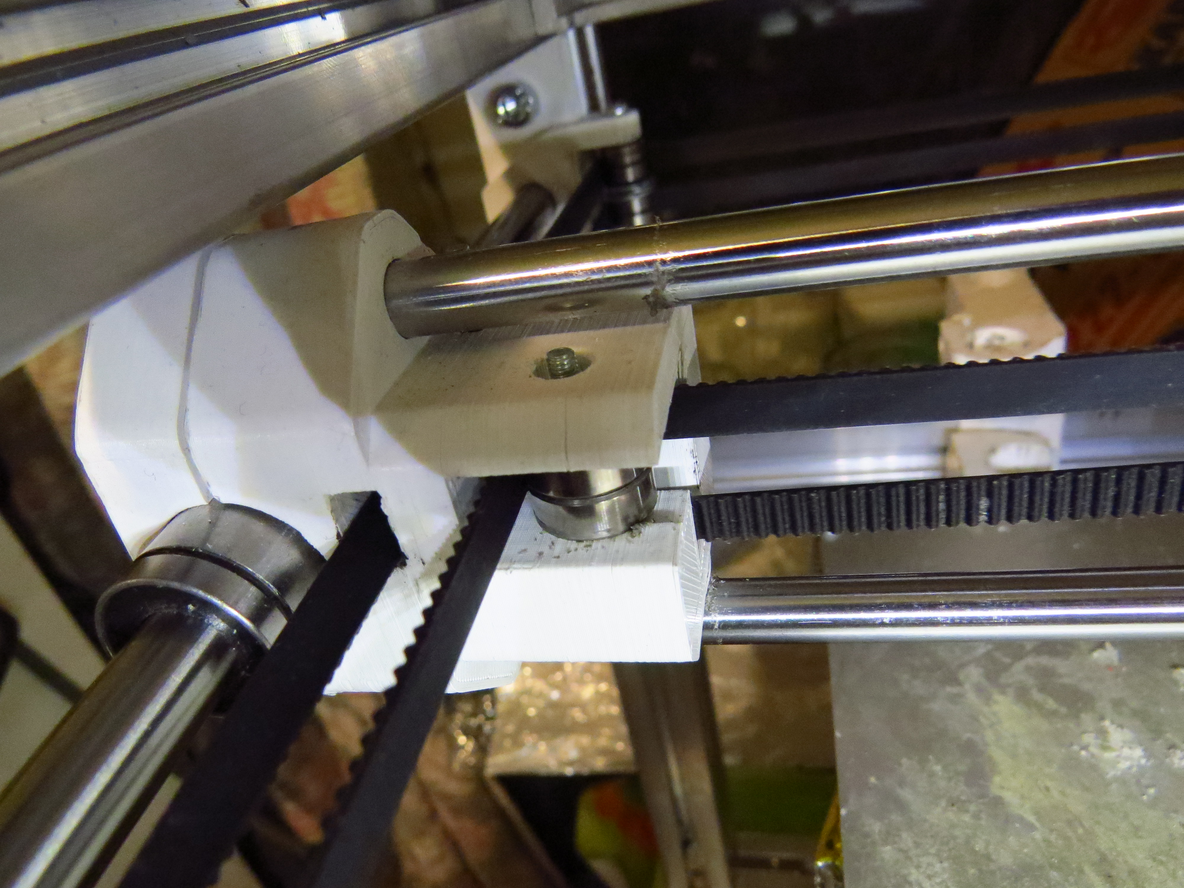

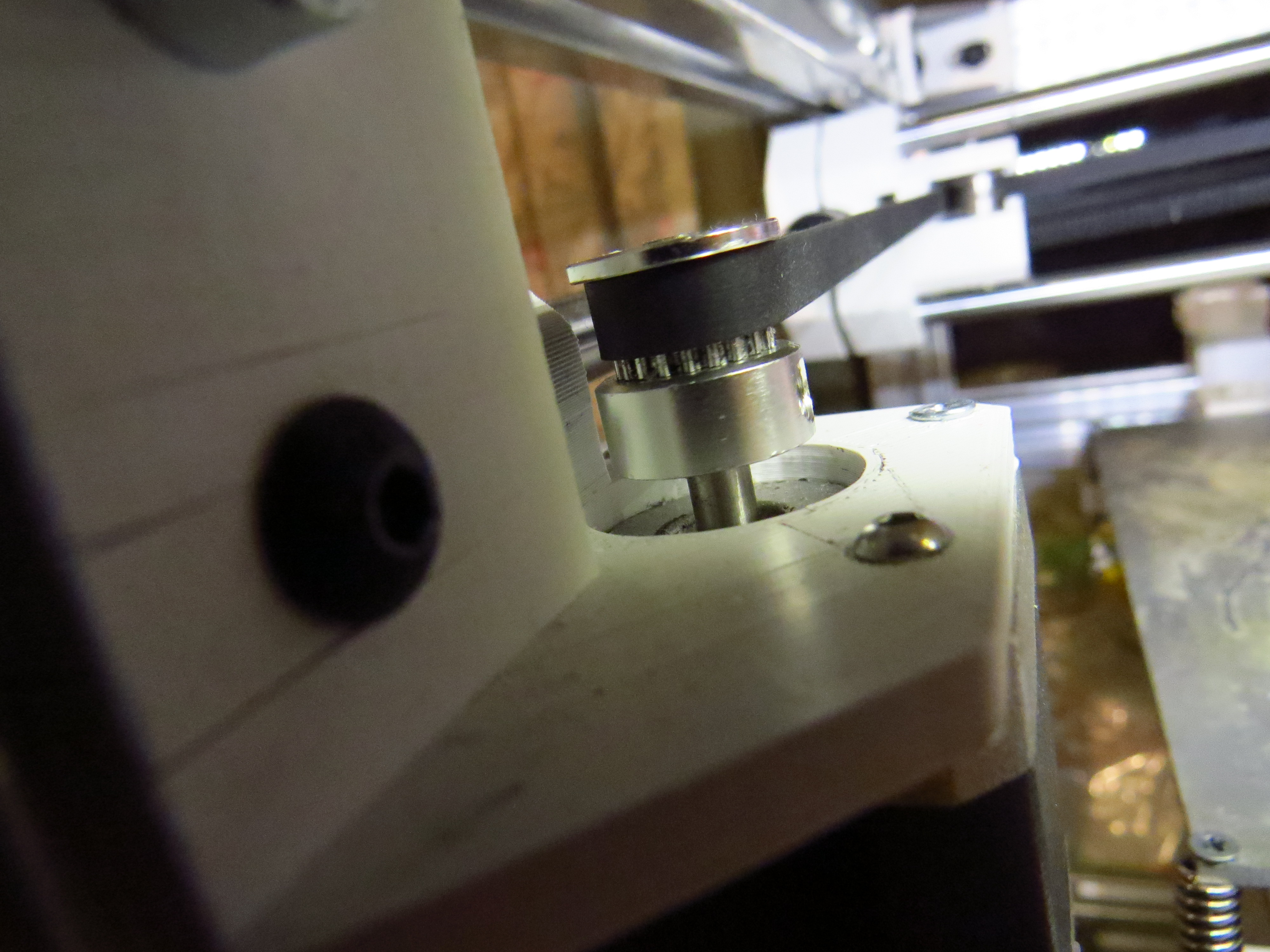

Покажите, пожалуйста, крупным планом все ваши ролики, как проходят ремни. Сколько свободных миллиметров оставлено ремню в каждой точке перегиба?

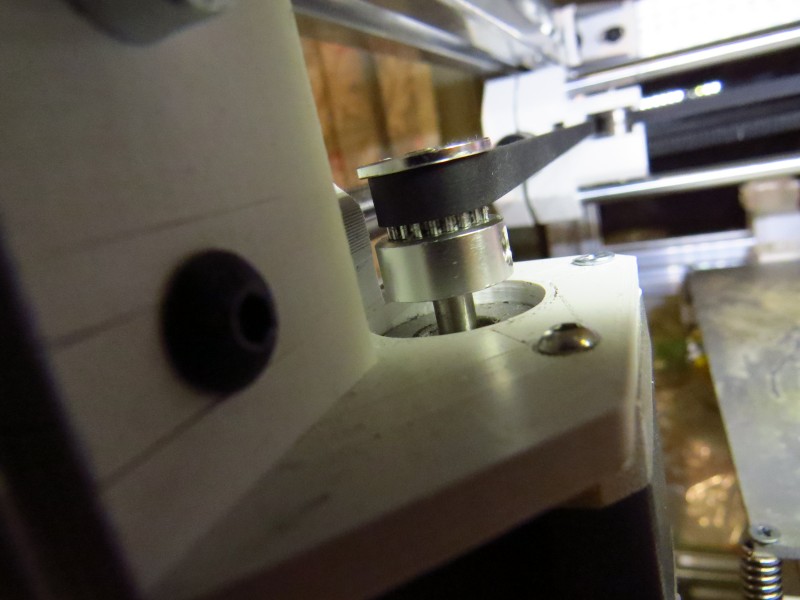

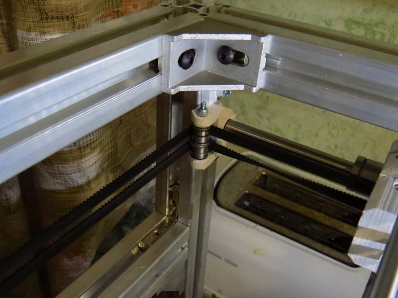

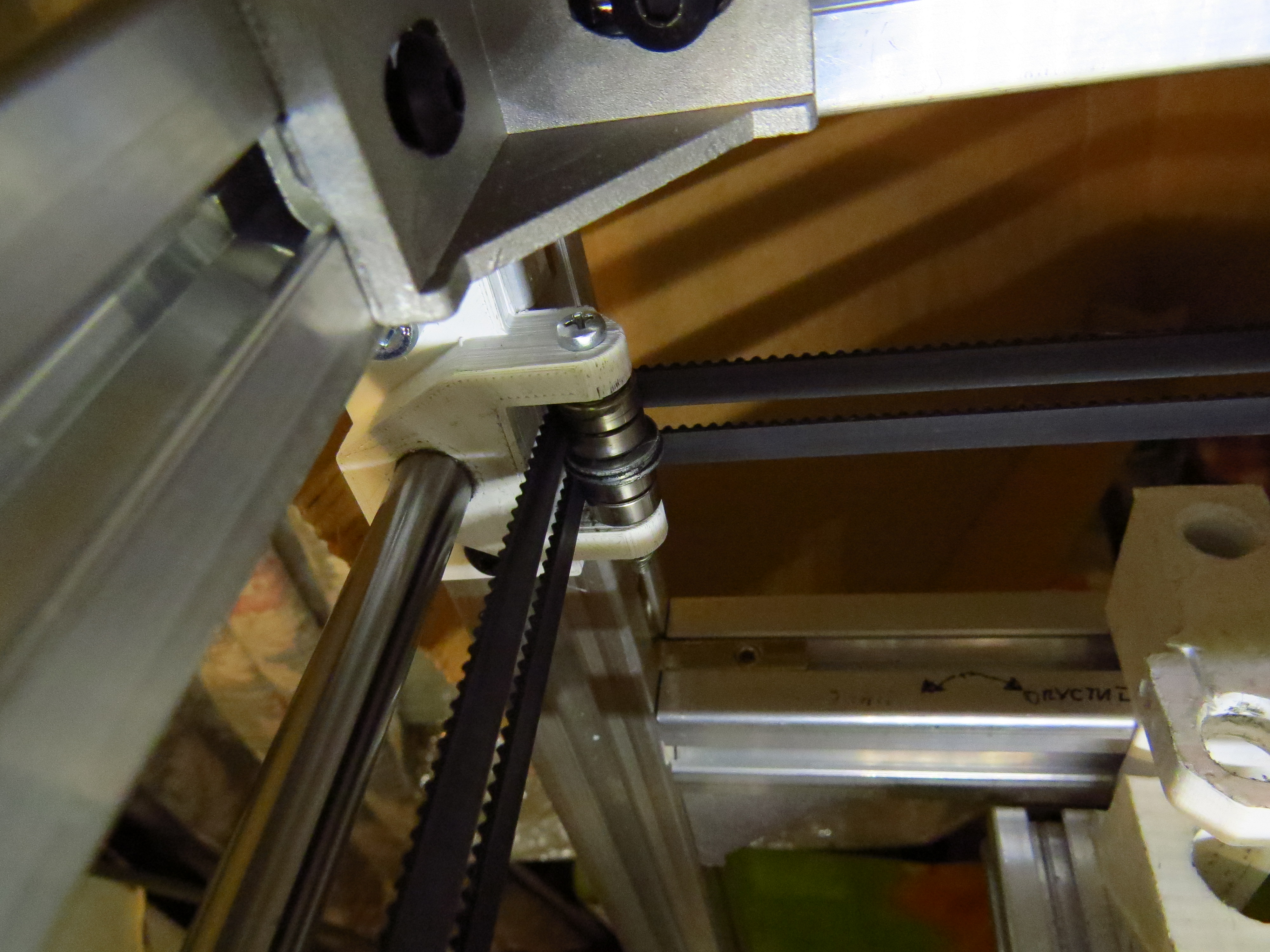

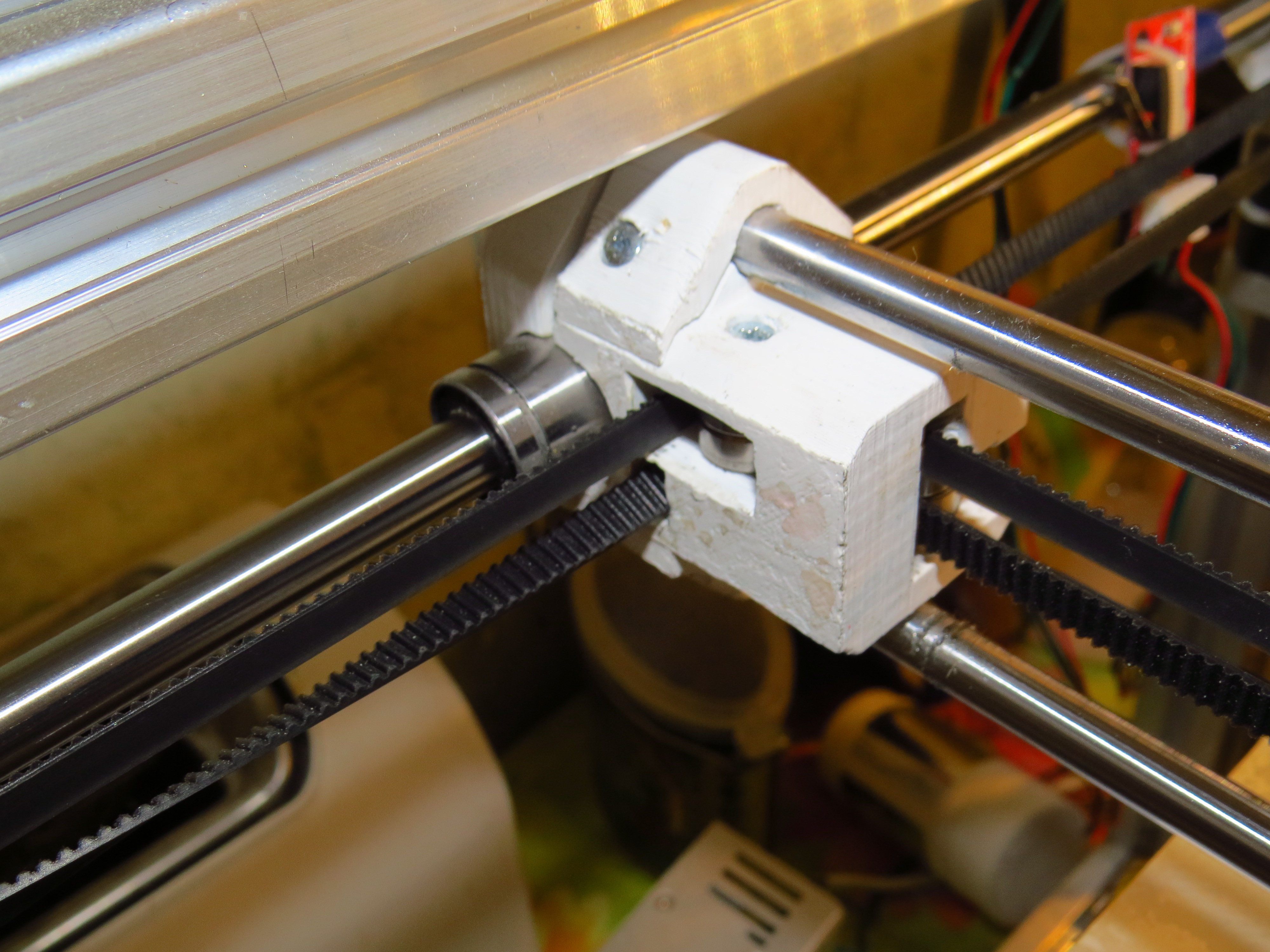

StanislavI
Сообщения: 190
Имя: Станислав
Непрочитанное сообщение StanislavI » 25 дек 2017, 19:03
digitalman писал(а): ↑
25 дек 2017, 10:45
Вот несколько фото, не знаю только правильно ли и с нужного ракурса снимал.

Непрочитанное сообщение 3Dmaniack » 25 дек 2017, 20:29
StanislavI писал(а): ↑
25 дек 2017, 19:03
Вот несколько фото
А ремень зачем перекручен?
И балка не закусывает по оси Y?
Вижу стружку резины на пластике возля роликов.
Не знаю в чем такой успех, по лайкам этот вариант на первом месте на тинге, но принтер как то не внушает надежности. Там всё на пластике, валах и на люфтяще-закусывающих подшипниках LM12UU которые впрессованы в этот пластик.
