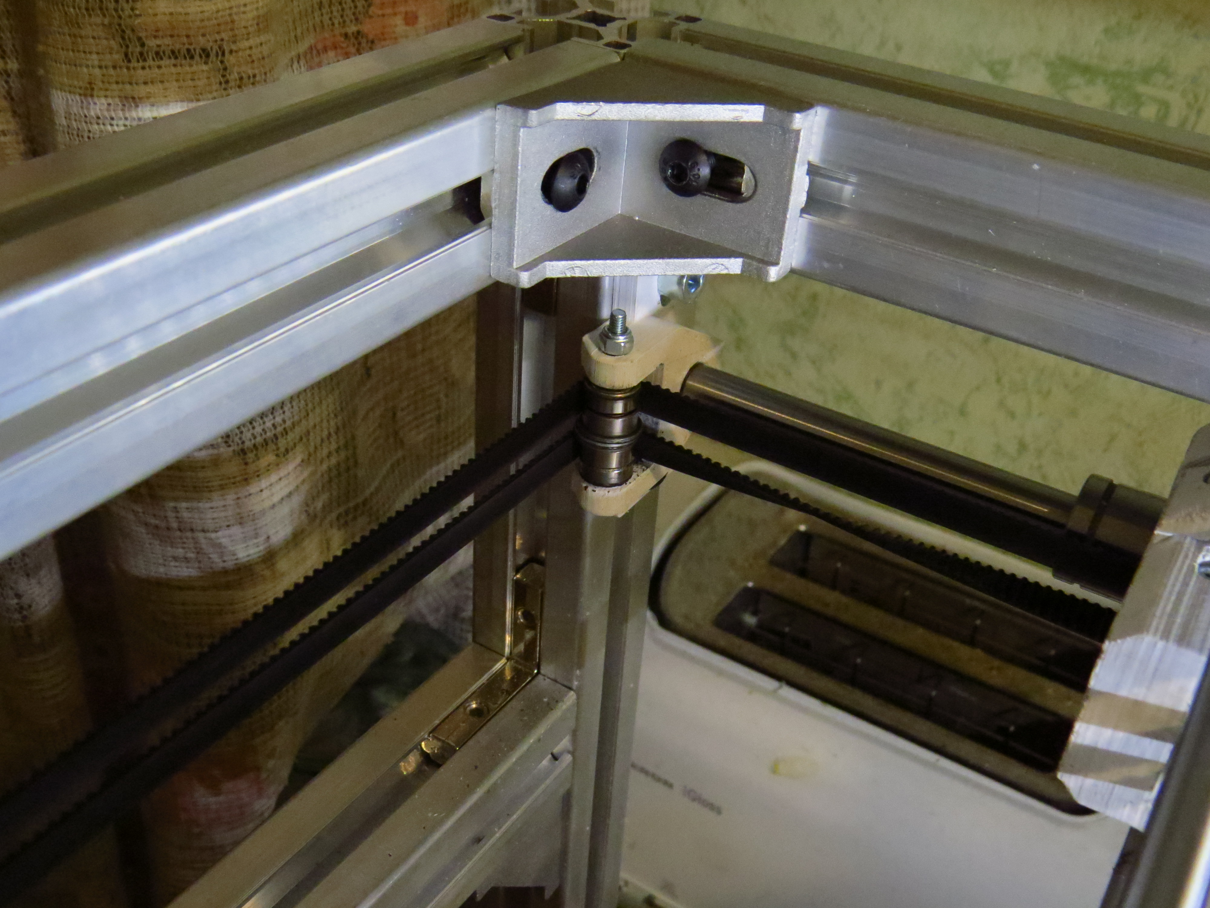

Покажите, пожалуйста, крупным планом все ваши ролики, как проходят ремни. Сколько свободных миллиметров оставлено ремню в каждой точке перегиба?

Вот несколько фото, не знаю только правильно ли и с нужного ракурса снимал.digitalman писал(а): ↑25 дек 2017, 10:45Покажите, пожалуйста, крупным планом все ваши ролики, как проходят ремни. Сколько свободных миллиметров оставлено ремню в каждой точке перегиба?

А ремень зачем перекручен?
И балка не закусывает по оси Y?
Вижу стружку резины на пластике возля роликов.
Не знаю в чем такой успех, по лайкам этот вариант на первом месте на тинге, но принтер как то не внушает надежности. Там всё на пластике, валах и на люфтяще-закусывающих подшипниках LM12UU которые впрессованы в этот пластик.
