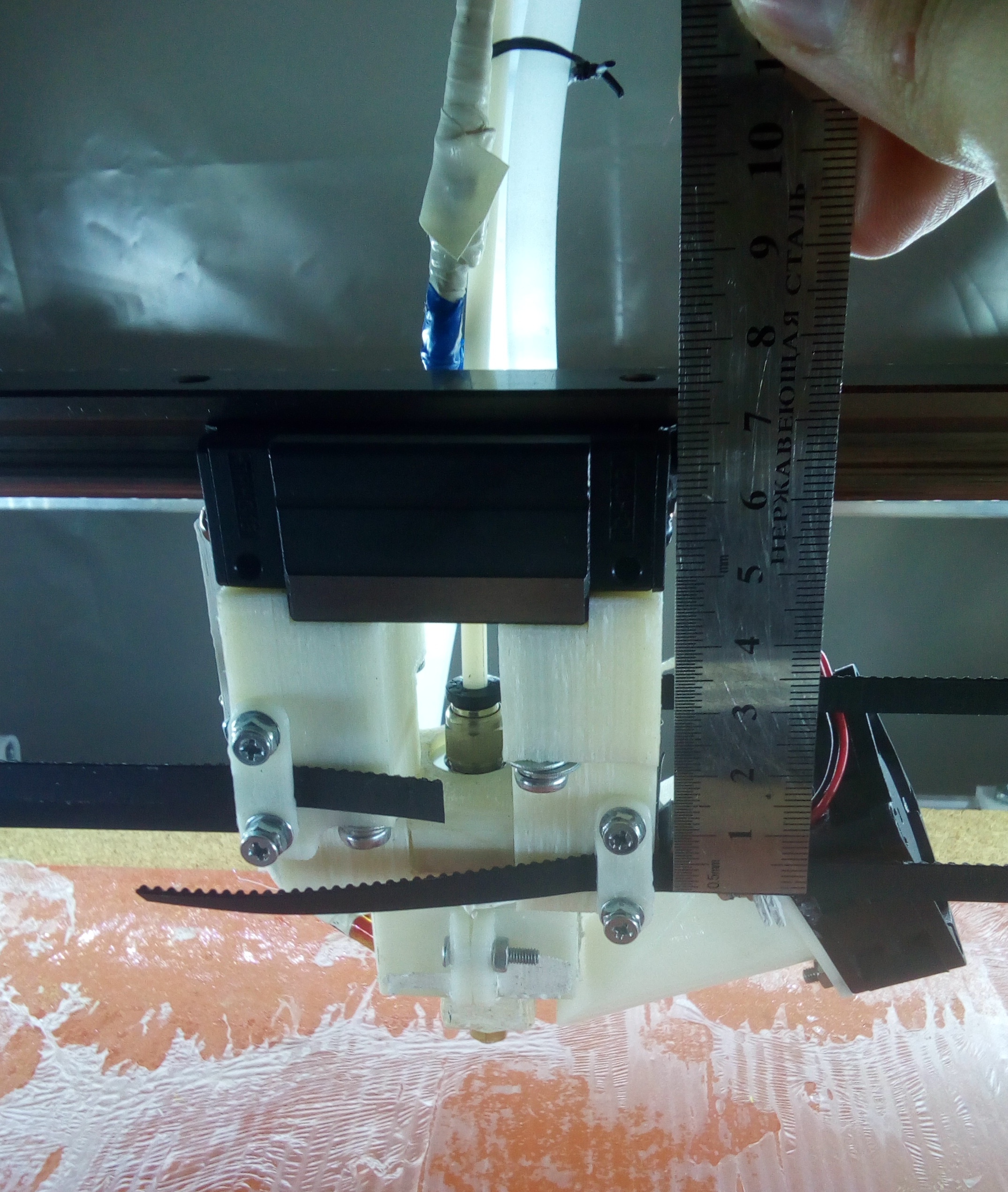

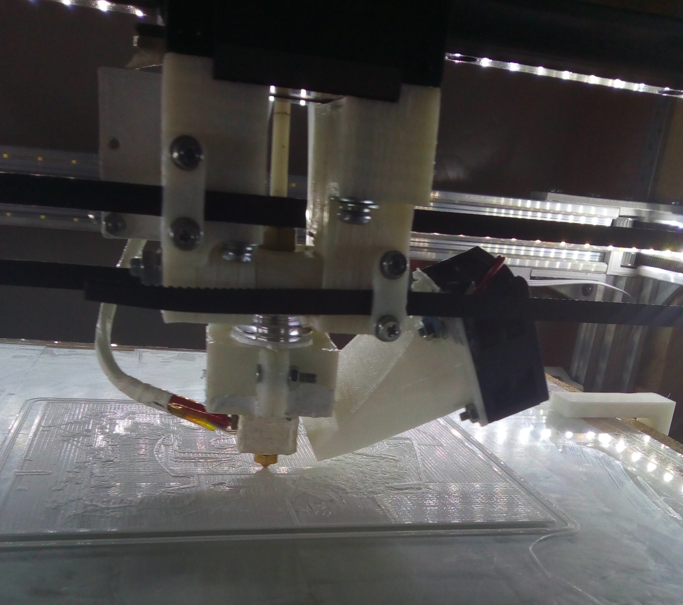

Я про большое расстояние от точки крепления к каретке до ремней. Большое плечо получается. А расстояние от каретки оси Х до сопла вообще 100 мм. Линейка на втором фото LED ленту закрывает.
