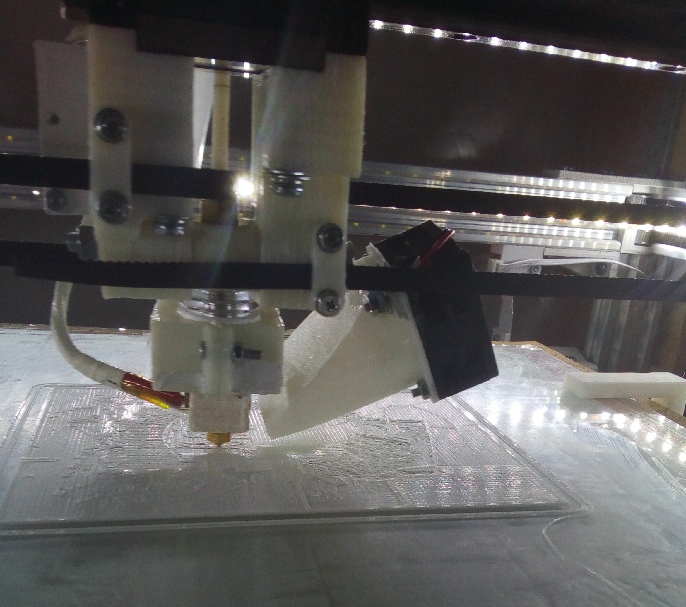

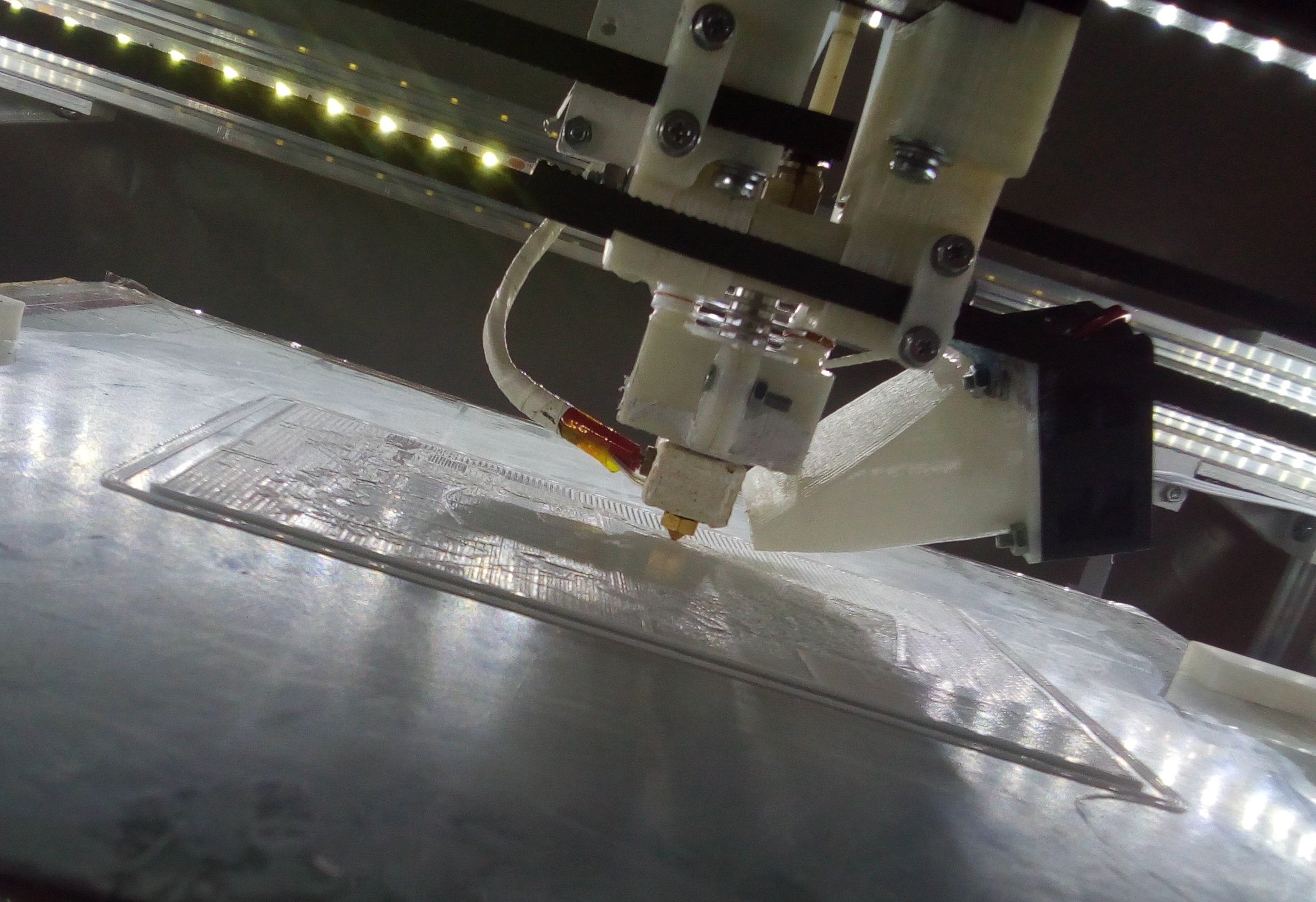

Хм, а где собственно обдув радиатора на последних фото? Половина закрыта каким-то кубиком, и еще треть за ремнем и т.д.

digitalman, С Новым Годом, пора отходить. Мне вот завтра на работу
Честно говоря два дня переделывал: то один штуцер не там вывел, то под углом их надо ставить, то подтекать начнет. От протечек спасли "хомуты". Сказалась необходимость сделать поскорей и новогоднее настроение

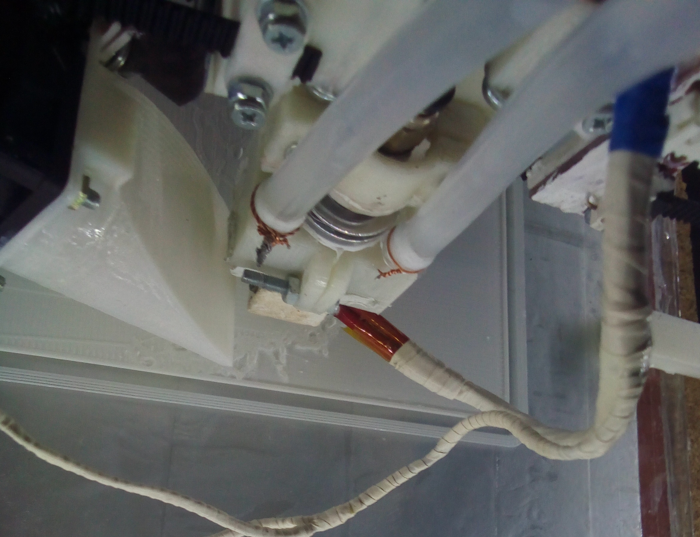

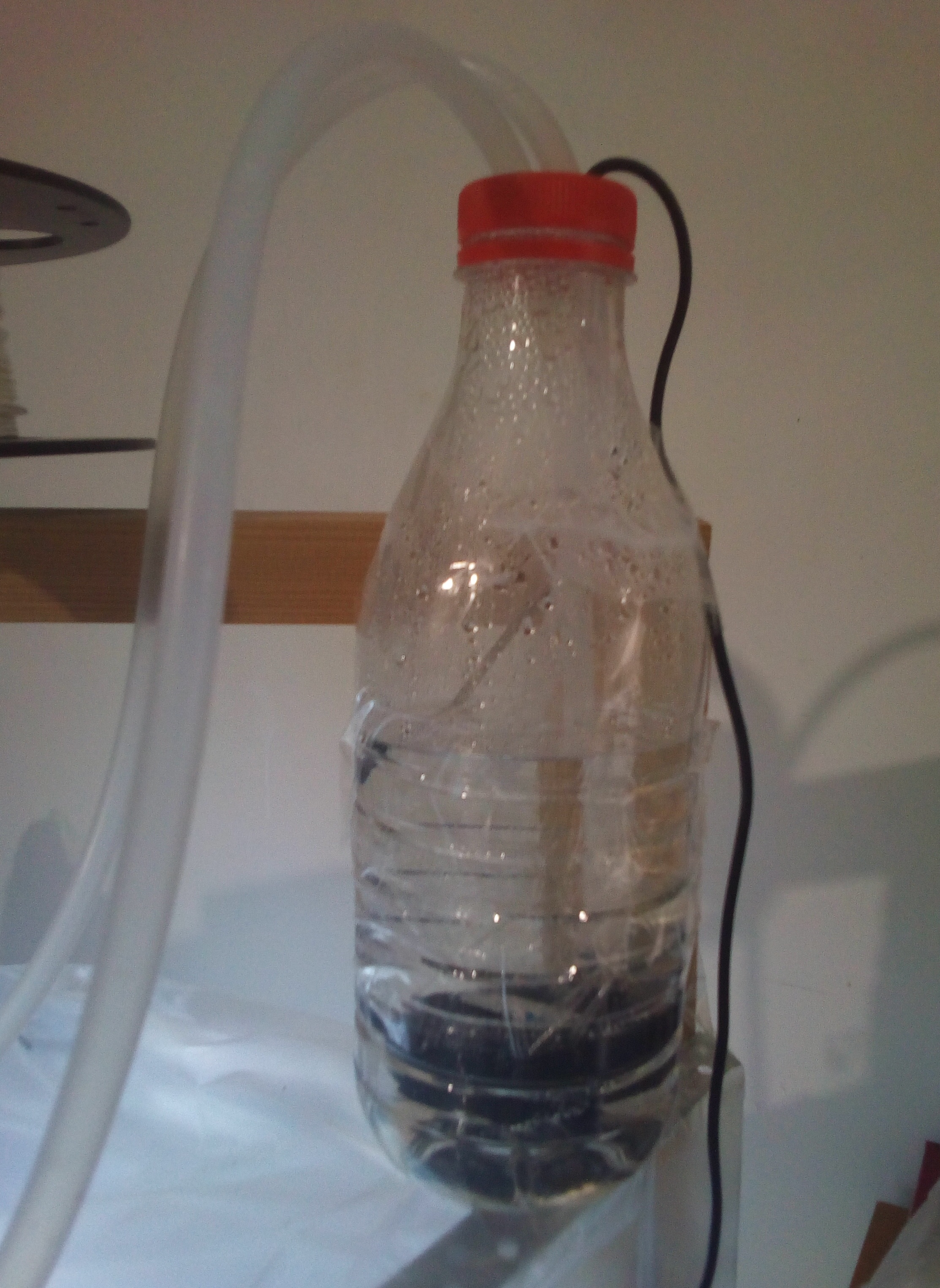

Это самый бюджетный вариант водянки. Напечатал две половинки рубахи для радиатора, обхватил ими почти весь радиатор + фумка и герметик. Штуцеры печатные, в качестве хомутов - жилы от витых пар. Была у меня помпа бесколлекторная, давно на алике заказывал совсем для других целей, кроме нее еще шланги нужны (пришлось в магаз ехать) и пара винтов с гайками.
