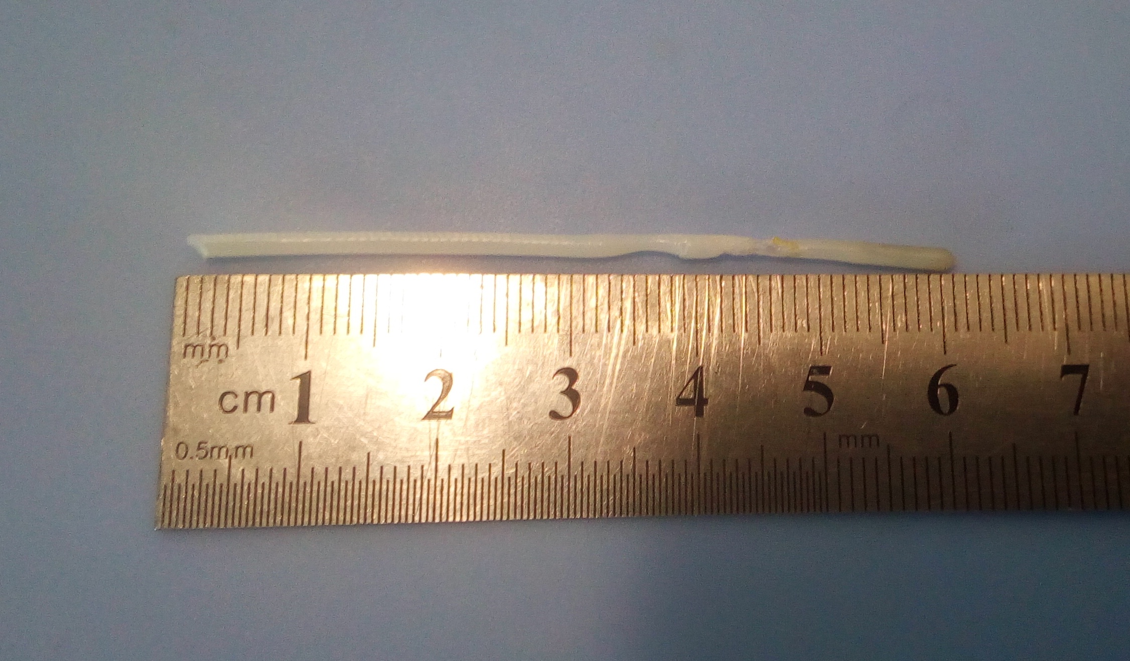

После перехода на e3dv6 с боуденом до сопла никак не добьюсь нормального охлаждения радиатора. От слова совсем. Даже 40х40х20 вентилятор применял с разными обдувалками - не спасает! Ситуация ухудшилась, когда соорудил из принтера парник.
Суть проблемы (для тех кто не в теме чем чревато плохое охлаждение): при плохом охлаждении радиатора зона расплава пластика увеличивается, экструдеру становится тяжелее толкать пластик и в итоге пластик перестает подаваться, образуется пробка или еще что нехорошее.
У меня первым симптомом было уменьшение подачи ПЛА после ~ 1 часа печати. Вынул я АБС остывший из боудена и офигел: пруток оплавился на 3 см от сопла! и это после конца печати, когда вентилятор обдува молотил еще фигову кучу времени! Кстати АБС в таких условиях еще печатает, но ПЛА глушится довольно быстро. А мне как всегда позарез надо напечатать кучу литофании...

Что то не то у тебя, от слова совсем.... У меня одна 40-ка на два е3дв6 работает с боуденами и до сопла, и этого хватает. Причем много раз утеплял принтер пупырчатой пленкой - без проблем. Там же сам тефлон - термобарьер что надо. Если пластик быстро подаётся, то он сам же этот фторопласт изнутри охлаждает, а радиатор снаружи. Сколько не выдергивал АБС - сантиметра полтора пробка максимум. Может боуден до сопла не доходит, образуется щель, в которую забивается пластик и все стопорит?

Да я тоже думаю, что если на миллионах принтеров все нормально, а у меня проблема, то что-то делаю не так.
Вот думаю, может и не в радиаторе дело?))
С уменьшением экструзии ПЛА разобрался: сильно уменьшенная подача пластика. Я привык к директу, а боуден может "аккумулировать" пластик, как оказалось. Я неправильно регулировал стол, первый слой был значительно тоньше, а излишки пластика оставался в трубке создавая дополнительное напряжение. На последующих слоях этот излишек компенсировал нехватку пластика и нормальная печать была слоев 5-8. После начинала проявляться нехватка пластика в виде полос. Своеобразная "слоновья нога".
Пока что печатаю с водяным охлаждением.
Во всяком случае от пробки ПЛА пока спасает и вот такой зоны расплава у АБС тоже нет:
