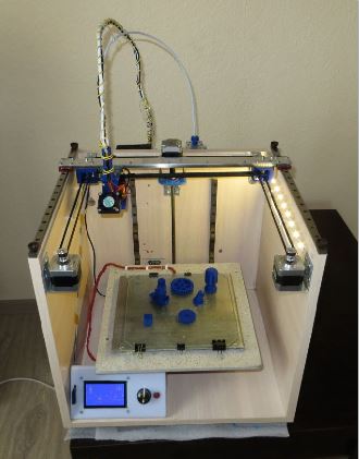

Принтер "FRIBOT Z-Belt" с кинематикой Core-XY, на рельсах

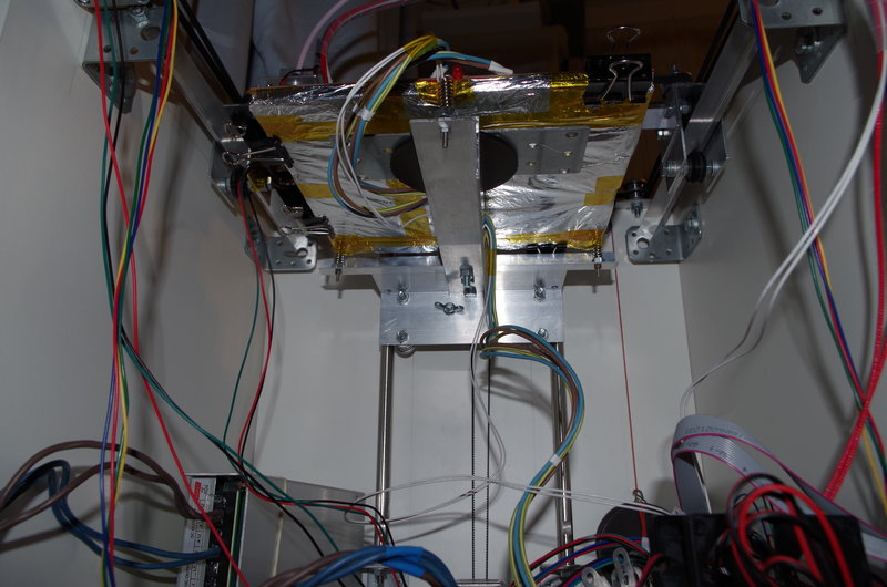

StanislavI
Сообщения: 190
Имя: Станислав
Re: Принтер "Z-Belt" с кинематикой Core-XY, на рельсах
Непрочитанное сообщение StanislavI » 13 янв 2018, 19:48
AlexDadNNov писал(а): ↑
13 янв 2018, 17:53
Работает прекрасно, знай только пыль протирай.
Очень интересно, у вас похоже своя оригинальная конструкция, плюс ремни по Z ? На сколько легким был переезд на радиальные подшипники ? Какие с ними косяки-ньюансы, типа равномерного прижима ?

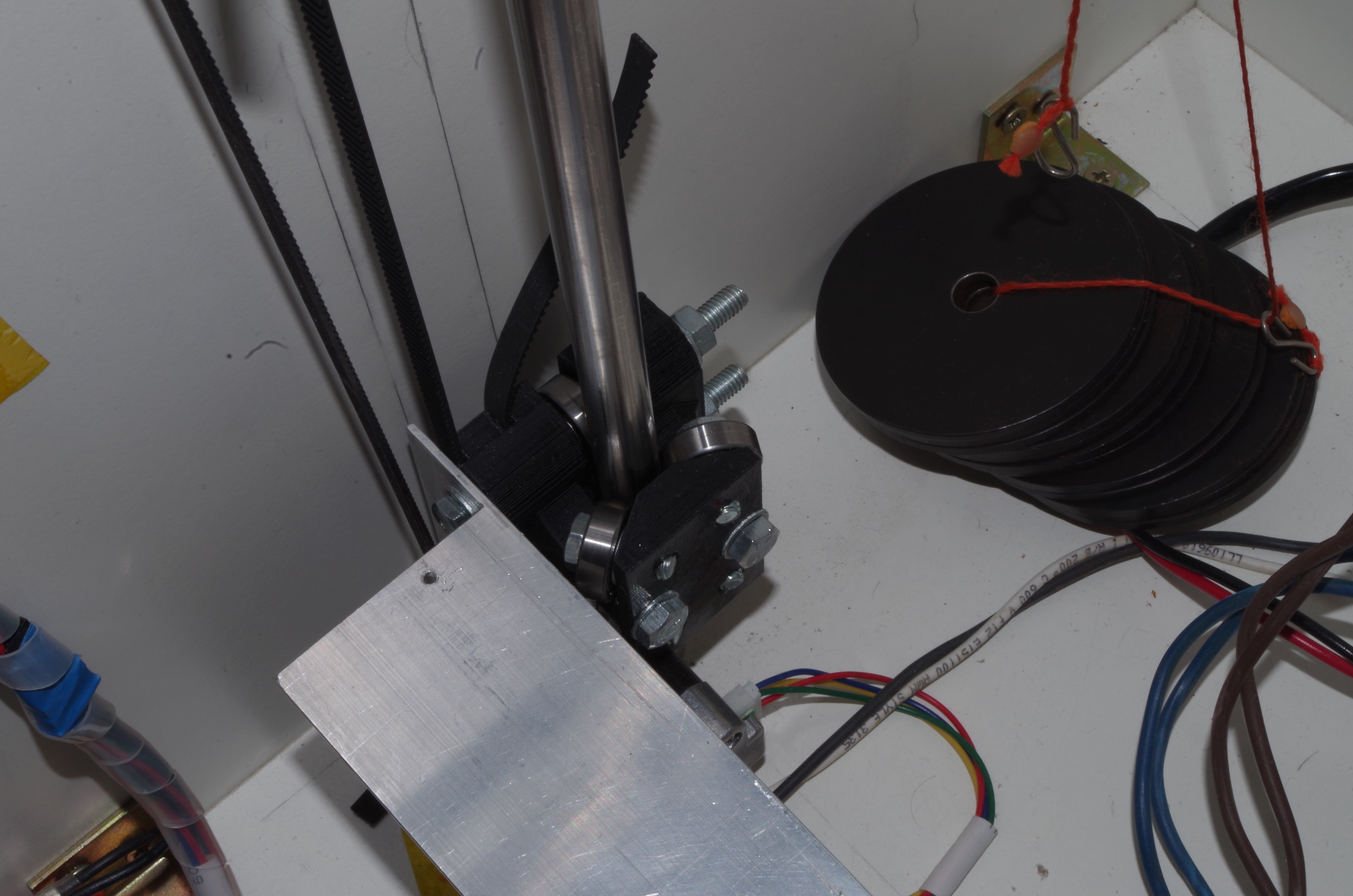

digitalman
Сообщения: 186
Непрочитанное сообщение digitalman » 13 янв 2018, 19:52
StanislavI писал(а): ↑
13 янв 2018, 19:48

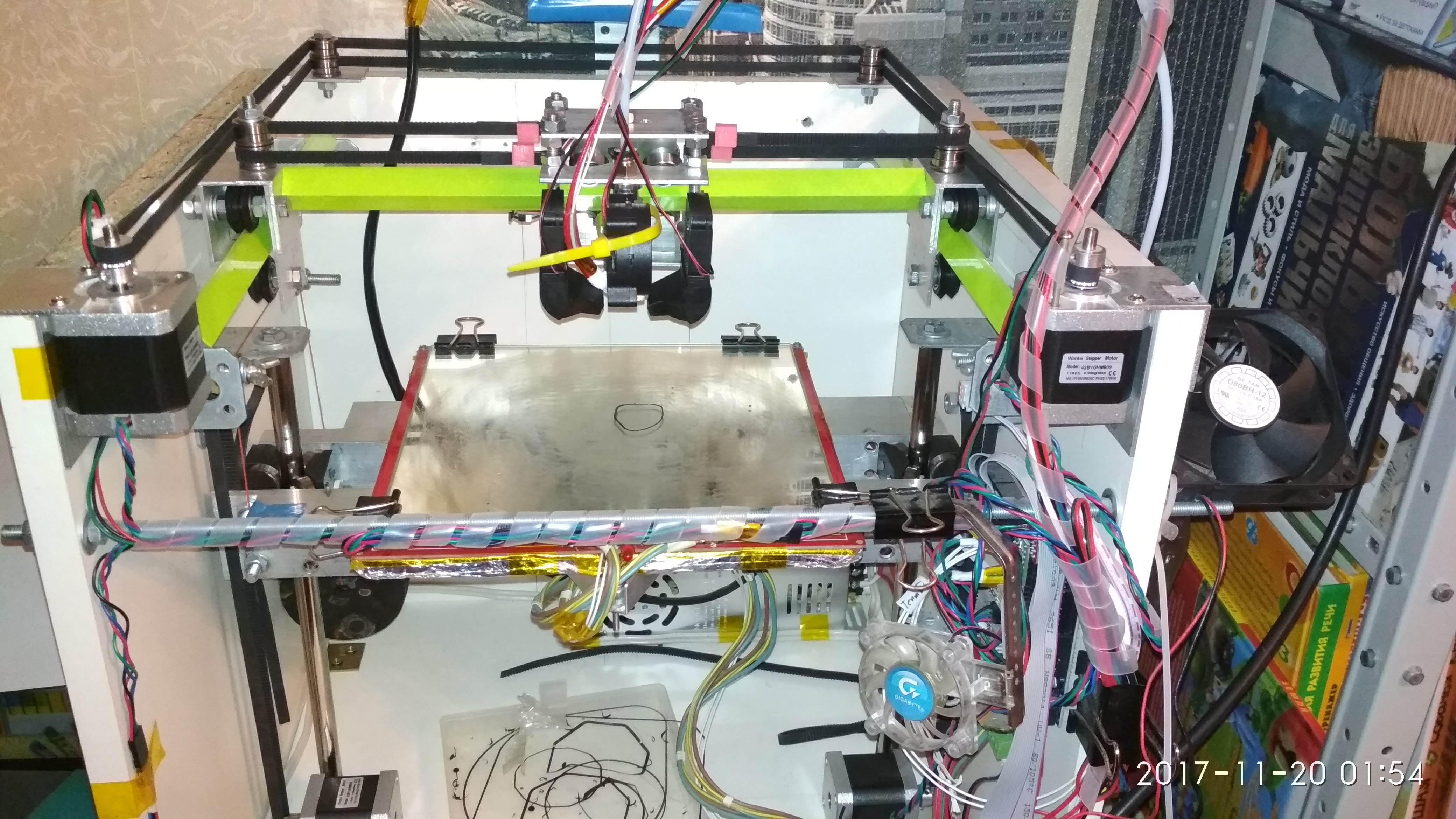

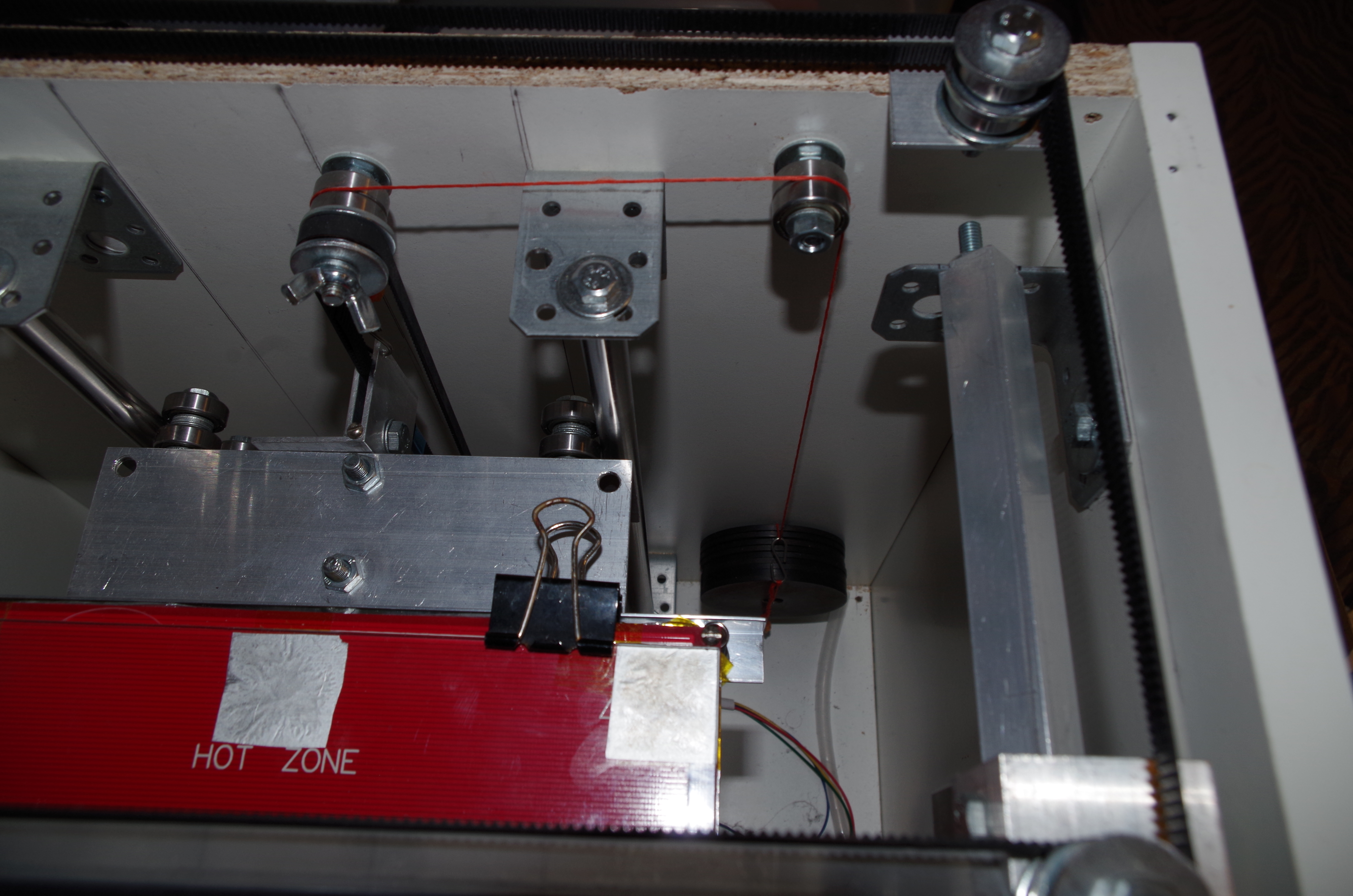

На первом фото пачка дисков на веревочке, скорее всего стол нагружает

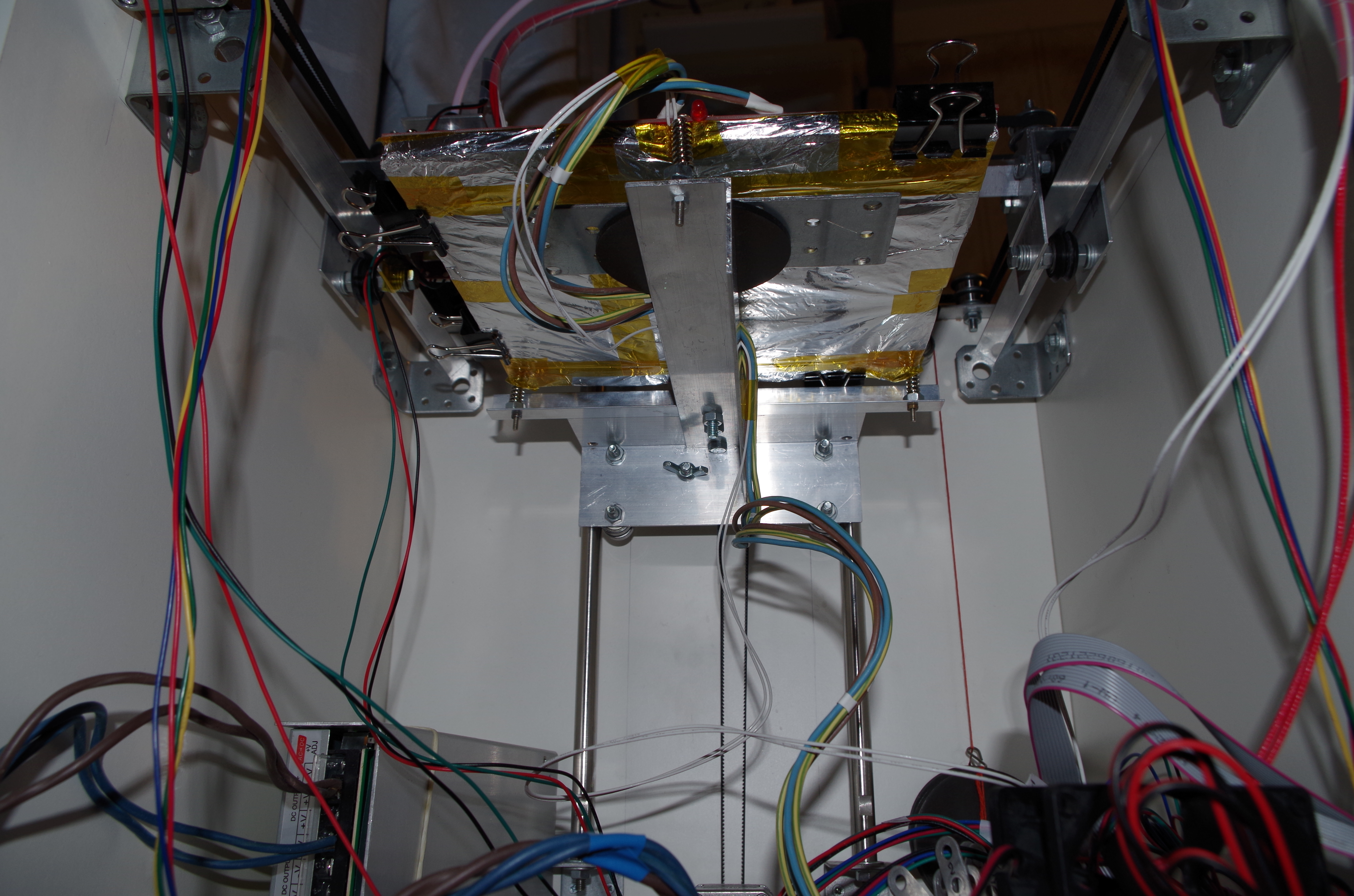

AlexDadNNov
Сообщения: 60
Благодарил (а): 39 раз
Непрочитанное сообщение AlexDadNNov » 13 янв 2018, 21:53
digitalman писал(а): ↑
13 янв 2018, 19:52
Я бы сказал - разгружает, это противовес, чтоб стол не падал при отключении шаговиков, их два, справа и слева, один тоже тянул, но стол перекашивало, пришлось второй поставить.

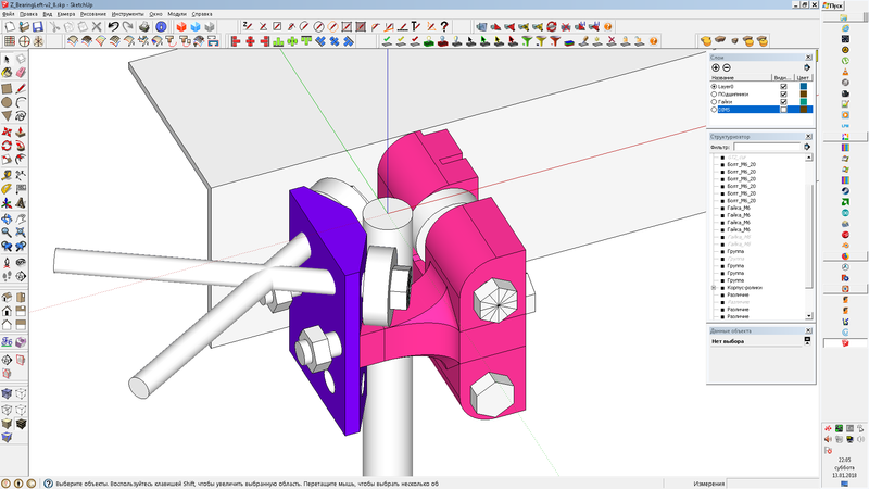

AlexDadNNov
Сообщения: 60
Непрочитанное сообщение AlexDadNNov » 13 янв 2018, 22:16
13 янв 2018, 19:48

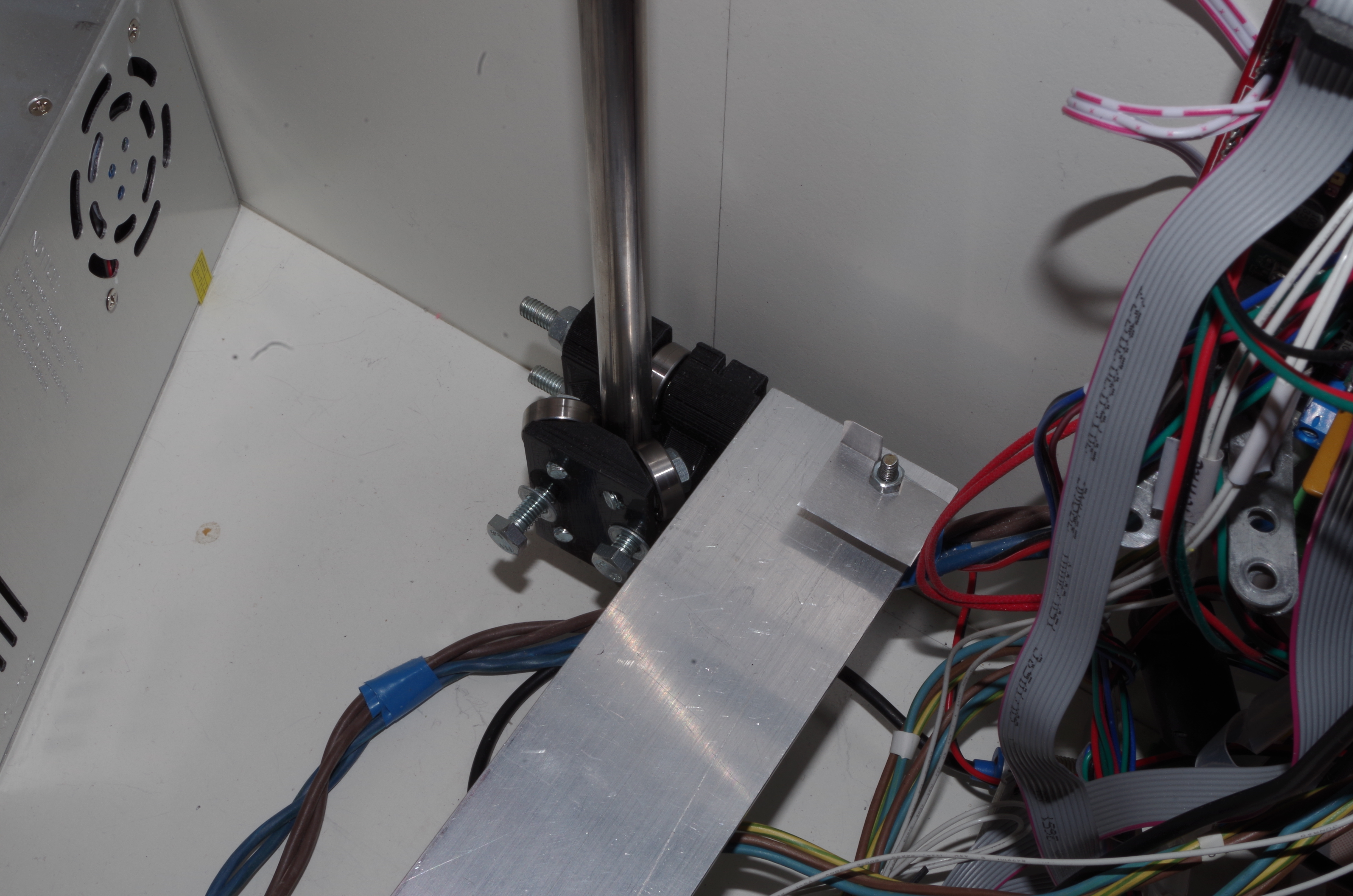

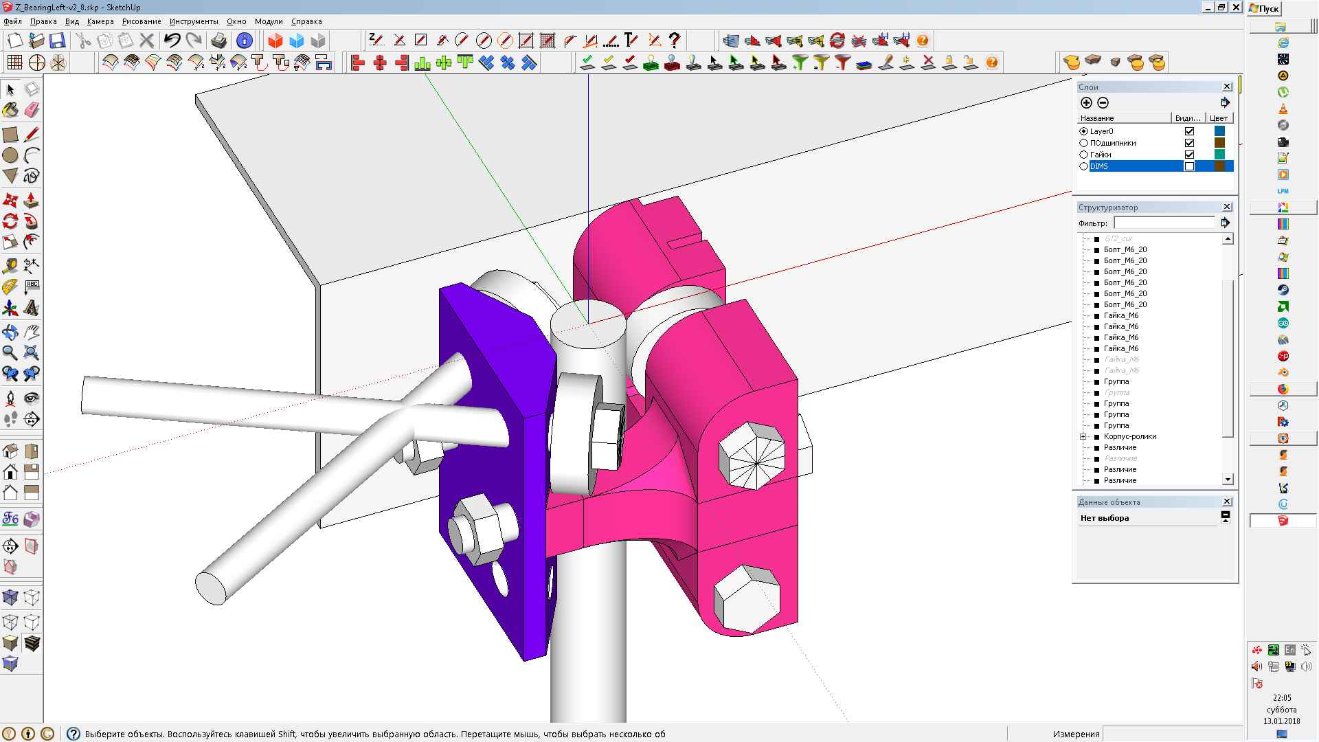

Перехода, в принципе, не было, сразу делал на подшипниках, а косяки точно, были. Первоначально был повторен консольный стол, как у SmartrapCore. Только на радиальных 626 подшипниках:
Спойлер Ось Z
Всего 8 подшипников, которые было трудно выравнять, постоянно появлялся люфт, или закусывание. Ну и гранями было не совсем правильно кататься по валу ;). И стол постоянно трясся при ретрактах с лифтом.
Но с грехом пополам оно печатало и дало напечатать себе замену:
Спойлер Замена
Исходник
Z_BearingLeft-v2_8.rar
(1.23 МБ) 216 скачиваний
П.С. Прижим регулируется двумя скрепляющими болтами, при этом один болт зажимается до упора, а под другим прокладывается упругая прокладка для регулировки силы прижима. Под этим же болтом стачивается выступ на ответной части, чтоб можно было регулировать... Печатаются они одинаковой высоты.

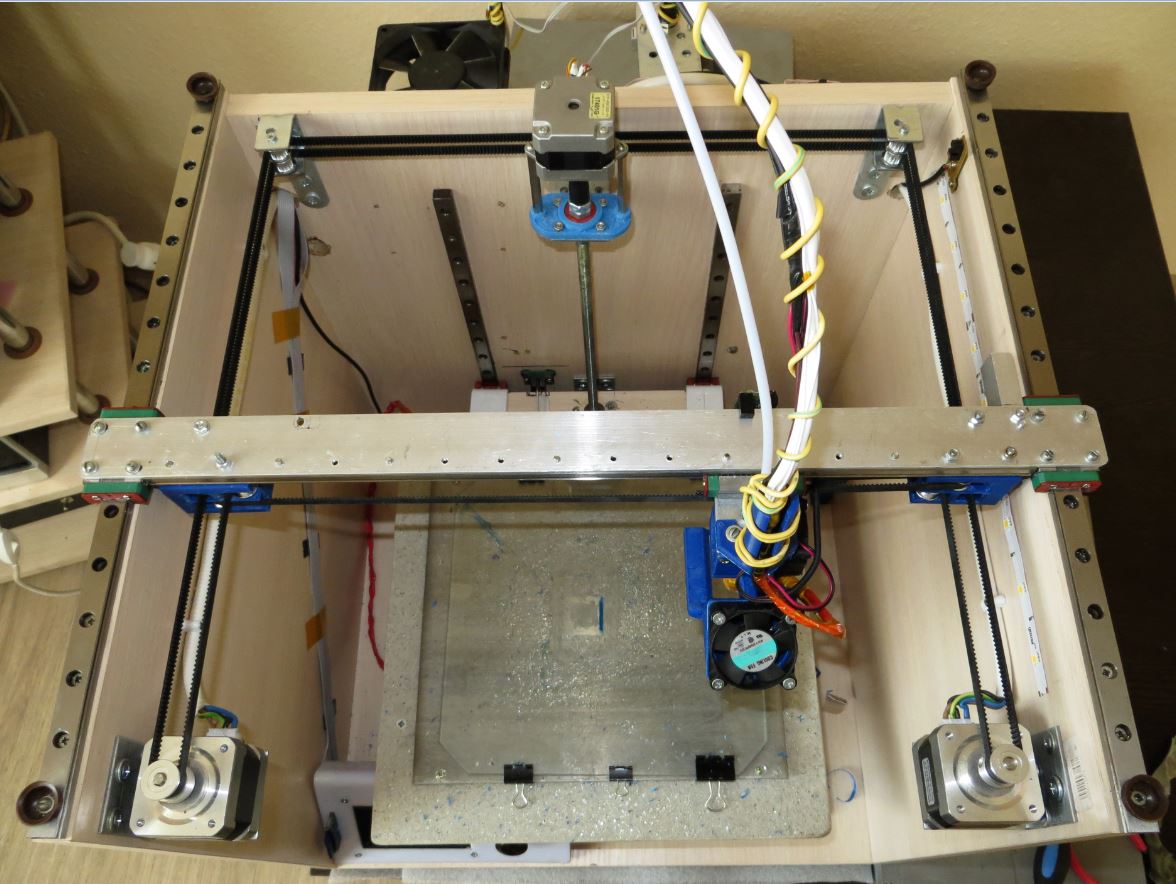

Непрочитанное сообщение Lenivo » 22 мар 2018, 17:55
Смотрю на эту реализацию SmartrapCore и сравниваю со своим SmartrapCore на рельсах и насколько же мне проще было собрать и отстроить свой принтер.
Сборка 03 09 2017 7-1.JPG (28.53 КБ) 6049 просмотров
Я тоже пробовал делать стол на валах, но пришлось переделывать, так как у меня клинило и всё.
Непрочитанное сообщение 3D-SPrinter » 22 мар 2018, 18:34
22 мар 2018, 17:55
Это вряд ли. Тут сделать один кронштейн под мотор дольше, чем собрать весь корпус из нарезанной лазером фанеры. ;)
