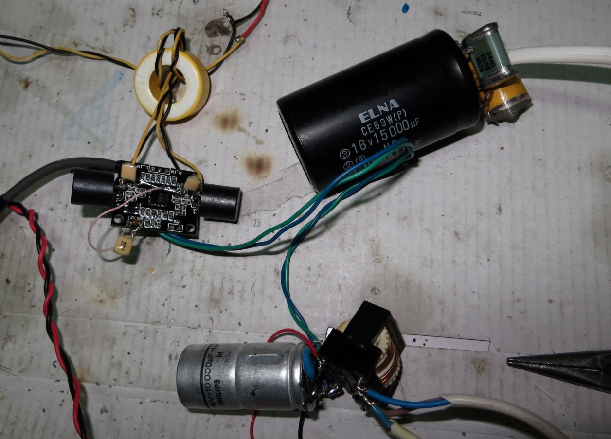

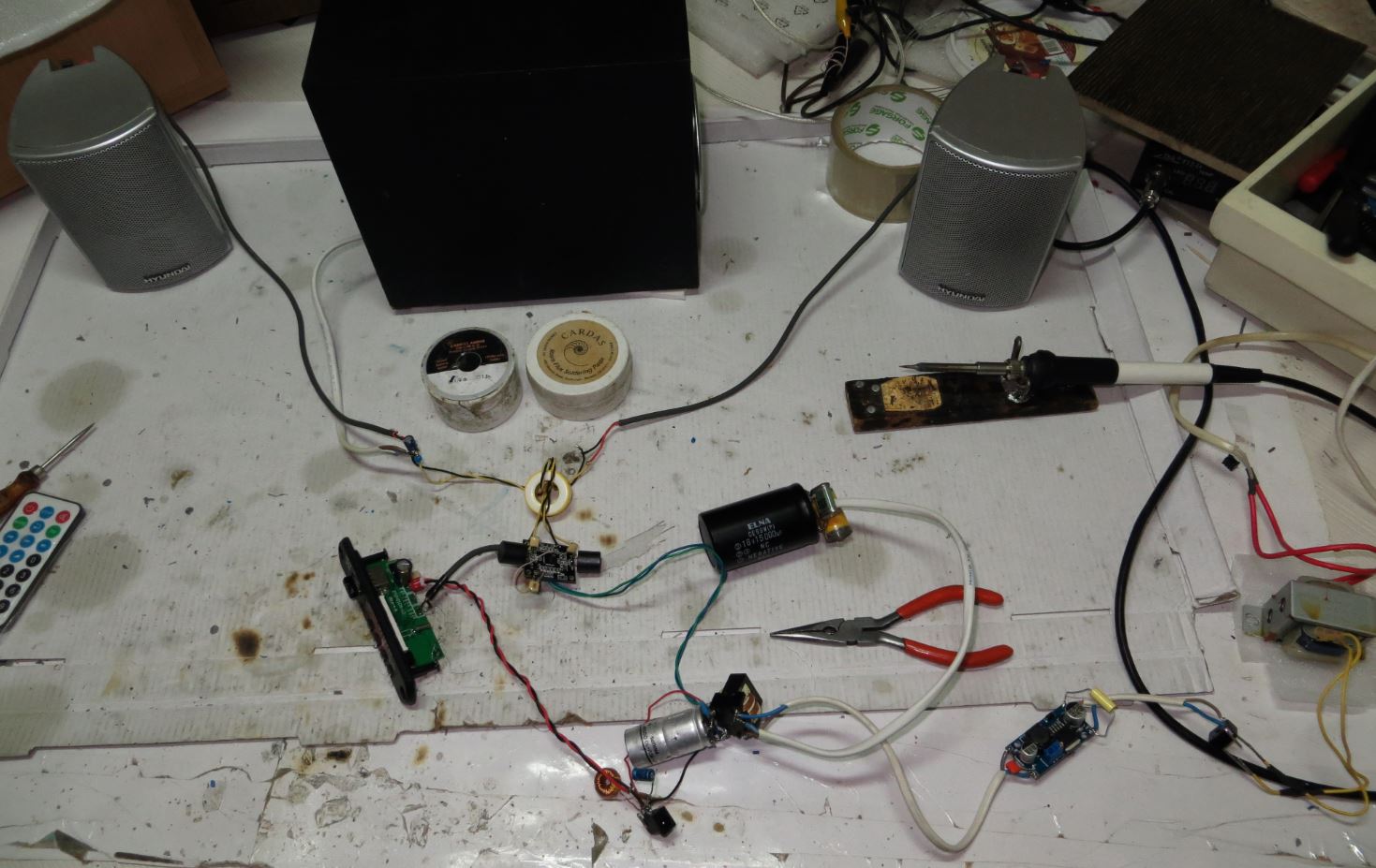

Непрочитанное сообщение Lenivo » 09 фев 2018, 18:41
Дело было вечером, делать было нечего.......
Решил потестить цифровой усилитель PAM8610 , ну и заодно посмотреть как модули цифровой стабилизации питания себя ведут.
В целом это выглядит как-то так:
Источник - ФМ-тюнер и USB MP3- плеер, усилитель - цифровой усилитель PAM8610 , трансформатор на 14 вольт на 1А, блок стабилизации питания LM2596, конденсаторы Филипс 10 000 мкф*16вольт и елна 16 000 мкф*16вольт + шунты.

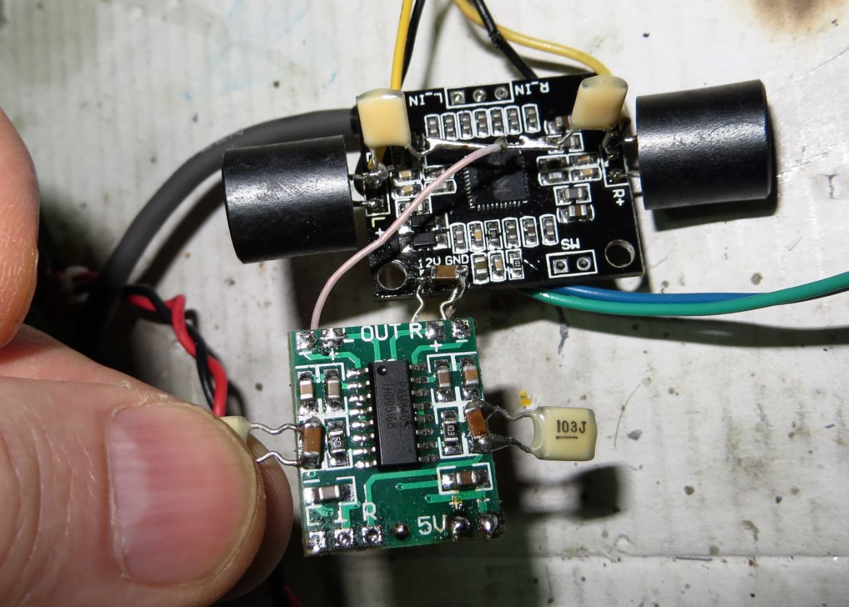

Сравнение двух цифровых усилителей PAM8403 и PAM8610

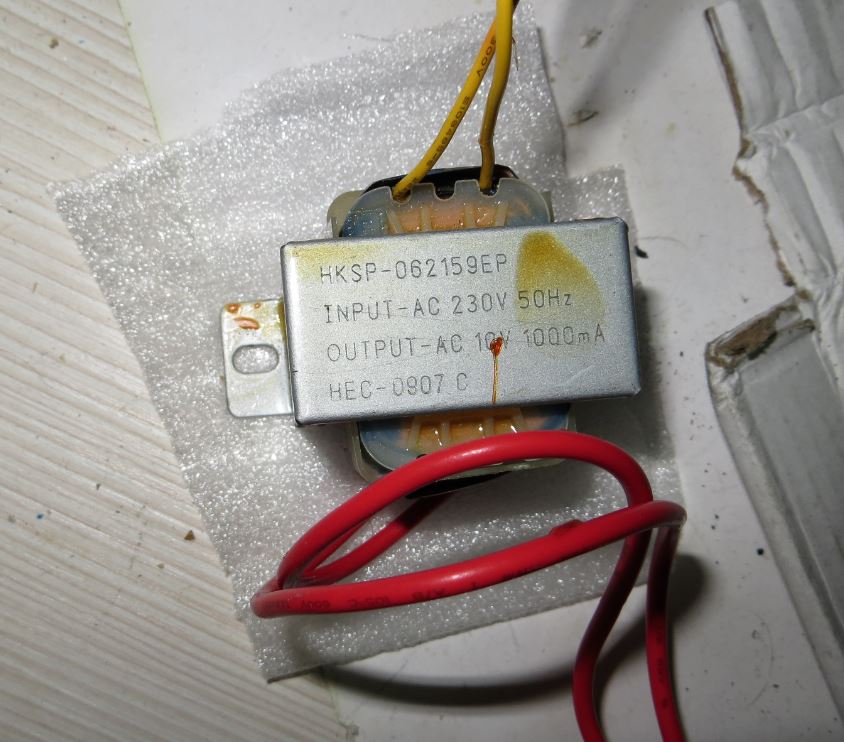

Использованный трансформатор - как ни странно он вполне качает этот усилитель и даже не греется и не гудит.
Понижающий модуль DC-DC и стабилизации питания LM2596,
Сперва поставил более мелкий модуль "Мини DC-DC 12/24 В к 5V3A" - но он не держал напряжение и при старте сдувался при том же трансформаторе с выставленных 12 вольт до 3,3 вольт.
PAM8610 -7.jpg (62.81 КБ) 8876 просмотров
Без конденсаторов усилитель невозможно было слушать - хотя он играл. По осциллографу LM2596 - выдаёт "пилу" и штатных конденсаторов на модуле не хватает для сглаживания пусльсаций. Резко получшело когда добавил пленки на вход и выход модуля. Басы добавил только после подпайки дополнительного конденсатора - сперва припаял 10 000 мкф - но оказалось мало, потом добавил ещё 16 000 мкф. Но достатчно фонило приделал дроссель и шунты на конденсатор - полистирол и серебро в слюде СГМ и всё стало играть.
По модулю - звук в целом "повзрослее" чем у PAM8403 - за счет уже нормальных басов. Басы получились даже слегка "выпуклые" - то есть их больше, чем нужно(на один канал подпаен пассивные саб с фильтром первого порядка на 300 Гц и конденсатор на миниколонку ). Но вот по разрешению - в PAM8610 - трудно допаять дополнительных конденсаторов на вход усилителя, а это сказывается на разрешении. А так в целом при выборе лучше покупать PAM8610 - он гораздо лучше со звуком обходится.
И очень напоминает микросхемы для драйверов шаговых двигателей :lol: :lol: .
