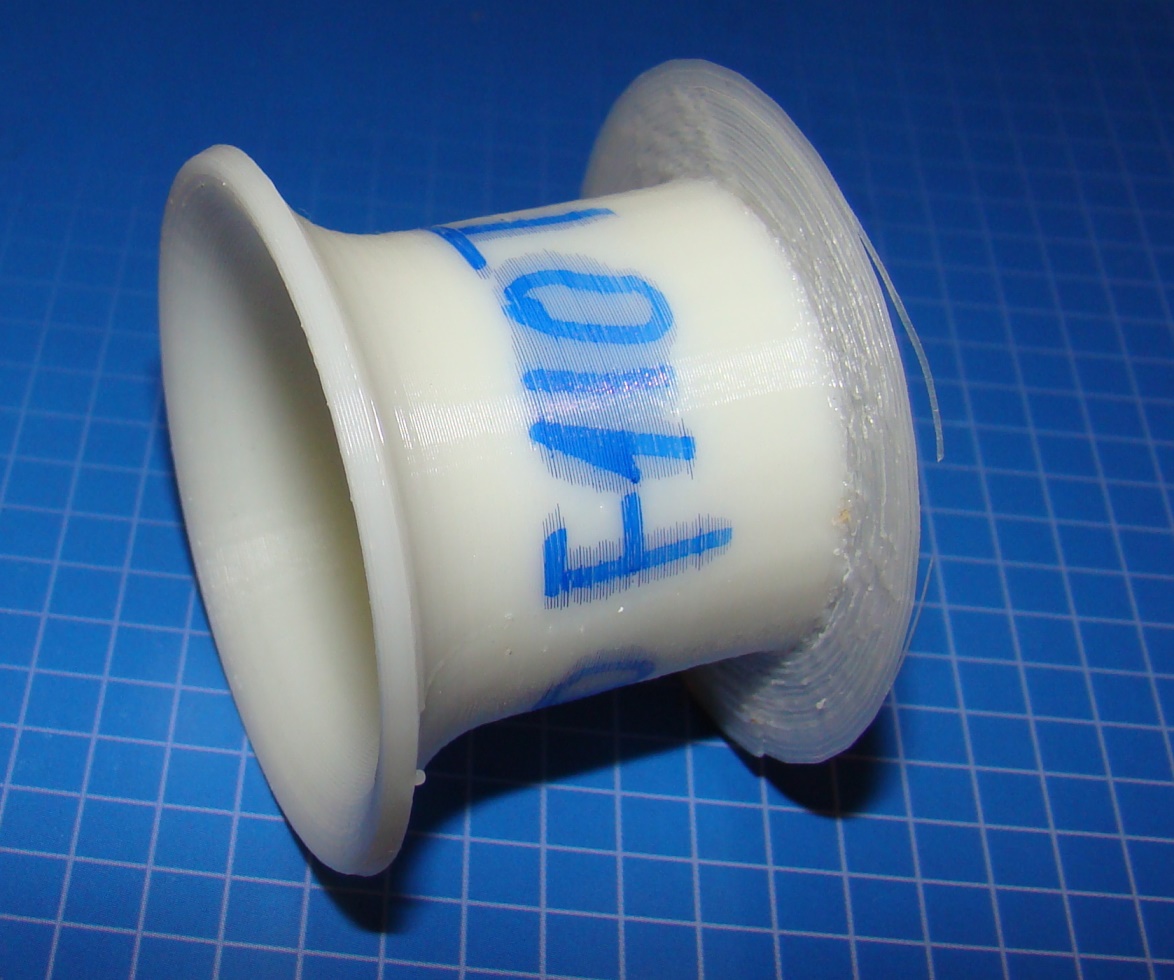

lopuh
Сообщения: 582
Благодарил (а): 22 раза
Непрочитанное сообщение lopuh » 24 фев 2018, 22:23
Озадачился тем, что можно (и как) печатать без поддержек. Распечатал несколько деталей с разными настройками. С точки зрения сплошности и прочности "висячего" края больше понравились "высокотемпературные"детали (255...260С) с достаточно малым обдувом, но на них уже появляются дефекты по состоянию поверхности. На фото образец с 255С, поток 110%, обдув 30%.
