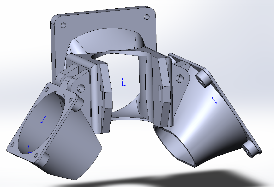

Непрочитанное сообщение uatap » 01 май 2018, 19:35
Kaktus писал(а):
01 май 2018, 11:58
uatap писал(а):
01 май 2018, 11:48
А это как раз решит вопрос с нагревом стола
Да, но тогда возможно на БП и обдуве хотэнда и детали визжать начнут? Впрочем, эксперимент покажет :D
Именно так :D
Поэтому на обдув хотэнда и детали ставятся вентиляторы 40х40, они значительно тише.
Я себе сделал детальки, полностью совместимые с оригинальными от Андрея.
То есть можно менять только обдув хотэнда, или только обдув детали. Или все сразу.
Единственный минус - пришлось уменьшить размер стола по Y, чтоб он вентилятором об переднюю стенку не бился.
А боковые получаются ни же планки крепления рельс и ничему не мешают.
P.S. Кстати, кажется эффективность охлажения радиатора получше стала.

Непрочитанное сообщение Kaktus » 01 май 2018, 20:00
По результатам эксперимента, вентиляторы обдува хотэнда и детали не сильно громко работают, основные два кулера все равно основной шум создают. Но уже терпимо.

Непрочитанное сообщение 3D-SPrinter » 01 май 2018, 20:02
uatap писал(а):
01 май 2018, 19:35
Красивые модельки! :idea: Можно рекомендовать, как штатный тюнинг. :)

Непрочитанное сообщение Alex Post » 02 май 2018, 07:54
uatap писал(а):
01 май 2018, 19:35
Вентилятором назад не пробовал развернуть? Чтоб сам ветряк под балку убрался? Если не лезет - стоит чуток доработать модель, перевернув центральный воздуходув и подкорректировать крепления боковых. У меня 40мм давно уж по такой схеме прицеплен, но вот боковушку только одну к нему прилепил, в основном хватает.
Непрочитанное сообщение Lenivo » 02 май 2018, 09:19
02 май 2018, 07:54
Мой обдув 2 на 40мм
Непрочитанное сообщение Alex Post » 02 май 2018, 10:02
А основной тоже 40? Или стандартная 30-ка?
Непрочитанное сообщение Lenivo » 02 май 2018, 15:27
Я на штатный повесил. И соответственно, там 30мм. Но мне хватает.

Непрочитанное сообщение evgenVST » 02 май 2018, 18:48
Lenivo писал(а):
02 май 2018, 09:19
Мой обдув 2 на 40мм
Извините а моделью не поделитесь . Хочу PLA печатать так думаю надо 40 - е поставить .( Да и потише будет )
