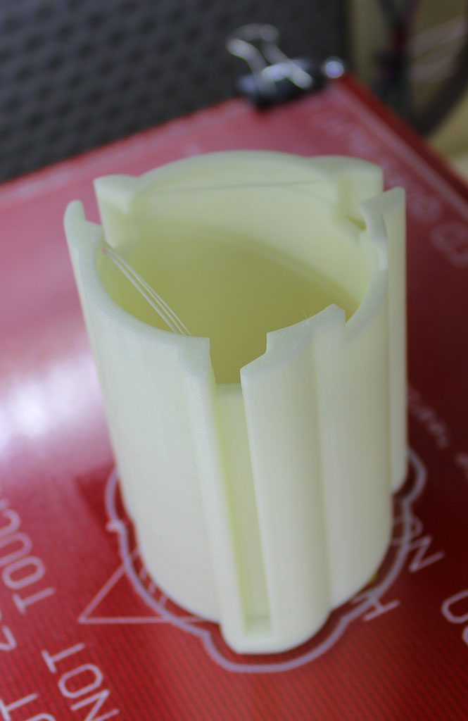

Попробовал относительно большую детальку с малой площадью сцепления напечатать - заодно и термокамеру обкатал. Заглушку перед этим печатал, край чуть приподняло, но сквозняк присутствовал. А так лак из поста выше радует - на горячую не оторвать, при 50 сама деталька отваливается.
Фотографировать натуральный пластик как-то не очень получается...

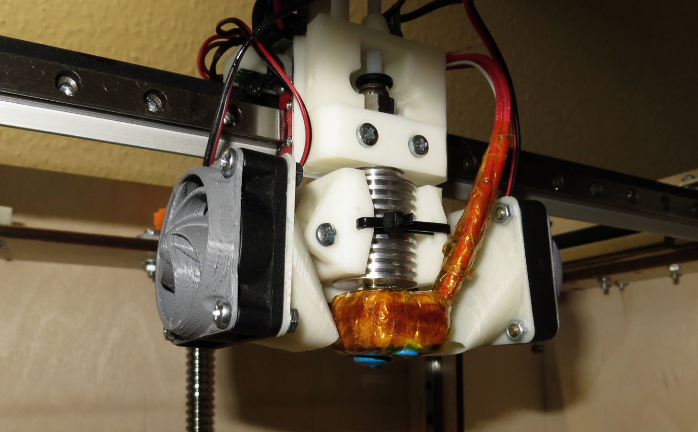

Непрочитанное сообщение Lenivo » 02 май 2018, 09:19
02 май 2018, 07:54
Вентилятором назад не пробовал развернуть? Чтоб сам ветряк под балку убрался? Если не лезет - стоит чуток доработать модель, перевернув центральный воздуходув и подкорректировать крепления боковых. У меня 40мм давно уж по такой схеме прицеплен, но вот боковушку только одну к нему прилепил, в основном хватает.
Мой обдув 2 на 40мм
Непрочитанное сообщение Alex Post » 02 май 2018, 10:02
А основной тоже 40? Или стандартная 30-ка?
Непрочитанное сообщение Lenivo » 02 май 2018, 15:27
Я на штатный повесил. И соответственно, там 30мм. Но мне хватает.
