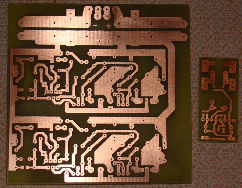

Вот, осваиваю "утюжку" на платах под "Динамит". Дефектики есть, но терпимо. Еще сам облажался- в двух местах поправил под узкие транзисторы, а в двух-забыл...
