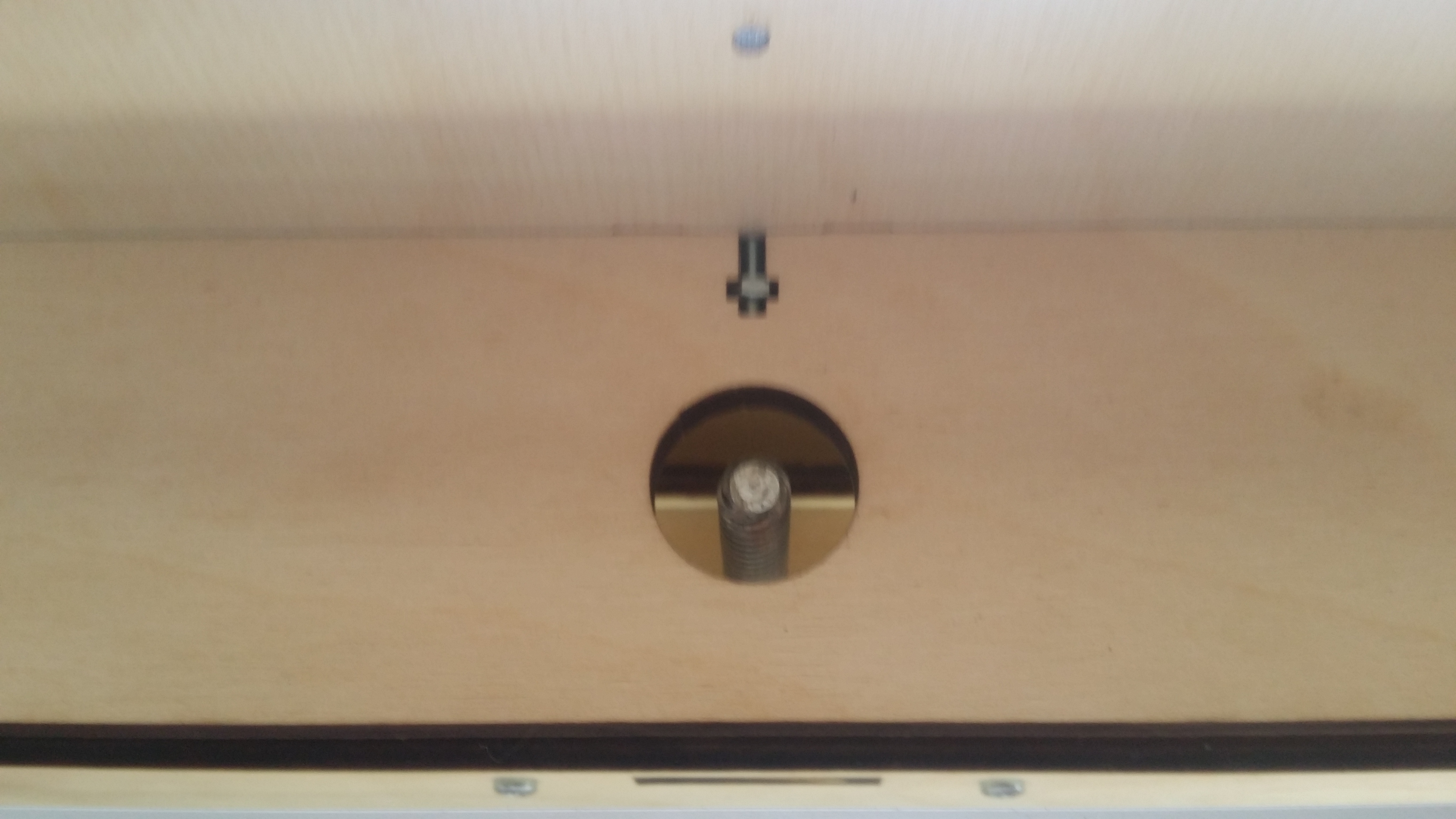

Не клинит. Стол ходит совершенно свободно. Сейчас винт стоит четко по центру(ну, может на 0.5мм смещается вперед) в любом положении стола. Склоняюсь, что клинит саму гайку, причем в разных положениях.
Вот.
В верхнем положении стола.
В нижнем положении
