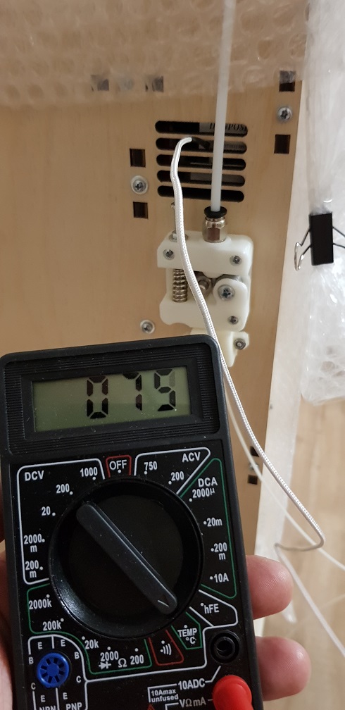

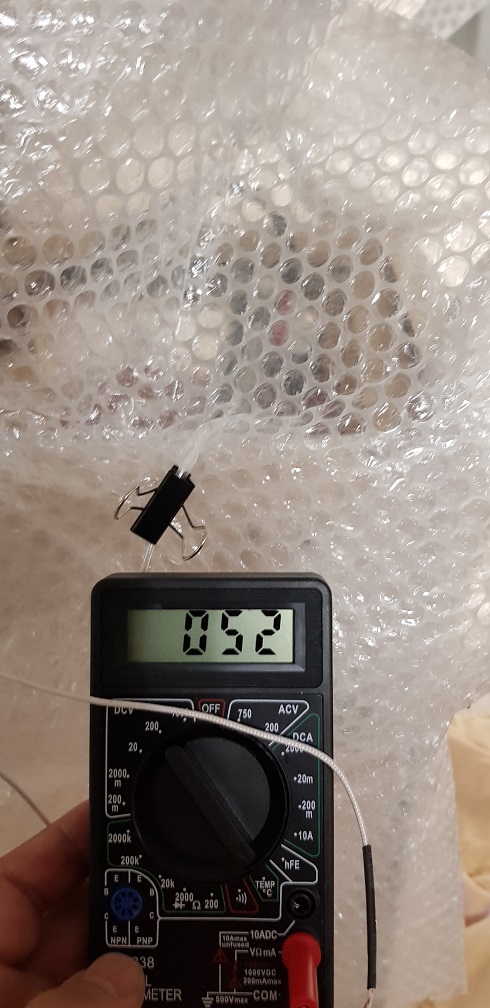

Температура при печати близ двигателей:

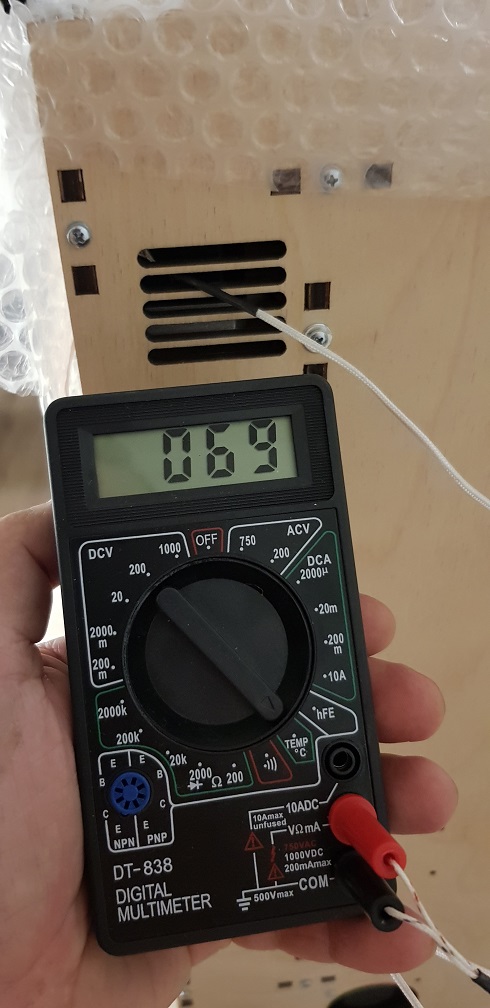

Через 15 минут после того, как закрыл щели под принтером, чтобы воздух активнее вымещался через шахты, охлаждая двигатели:
Думаю, можно поставить вентиляторы для принудительного охлаждения.

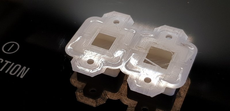

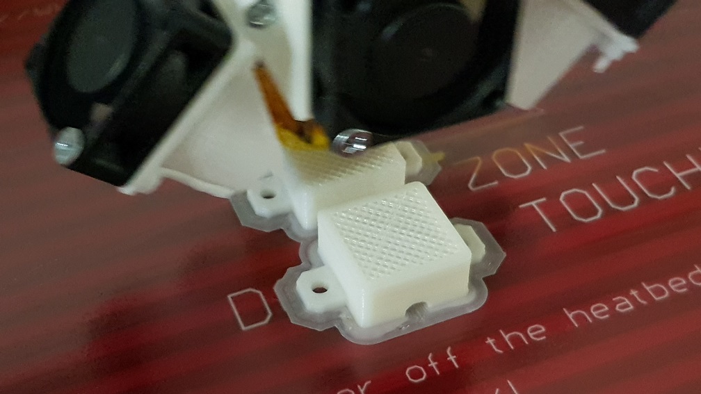

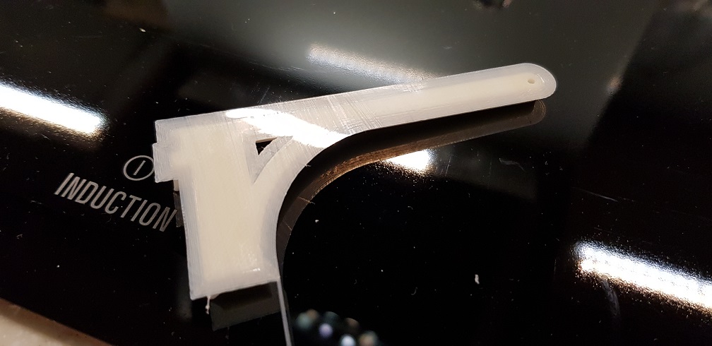

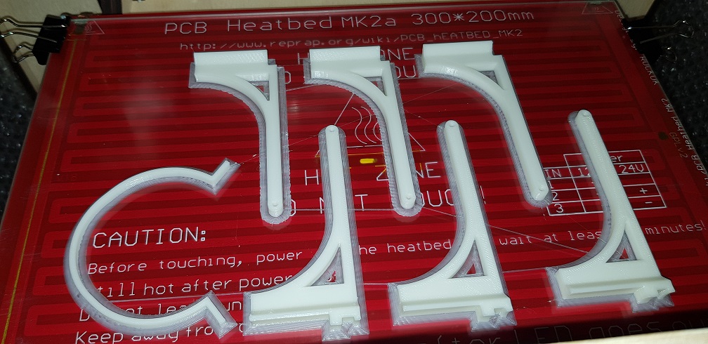

Второй раз печатал не на лаке, а уже БФ, правда, 19. Отскоков при печати почти нет, только местами, но и температура стола плавала:

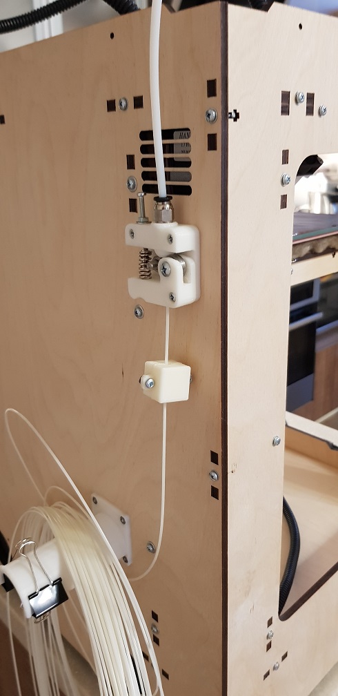

Фильтр для филамента:

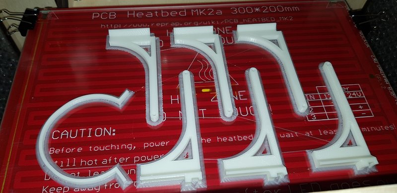

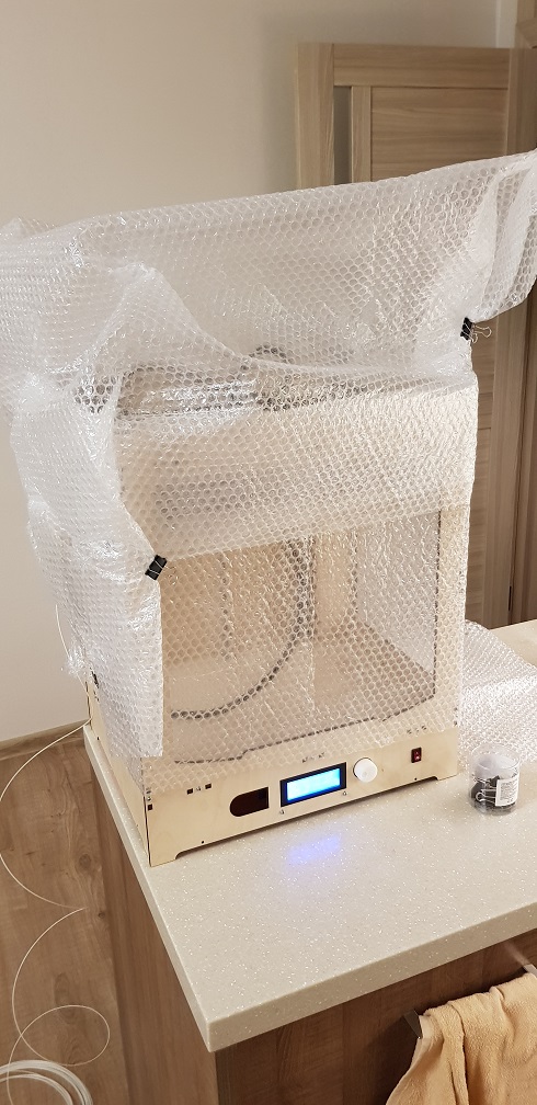

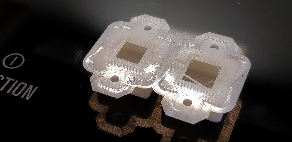

Вспомнил, что можно и пленочкой закрыть от сквозняков, стало лучше. При печати температура внутри камеры 52С. Настройки печати те же. А может, это калибровка ПИД помогла, до этого была дефолтная из шапки.

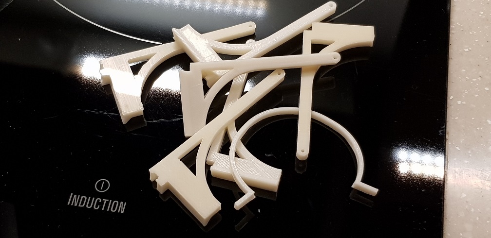

Кажется, почти идеально. Считаю, что теперь можно и печатать.
Имя дал - Скрипач. Ну, вообще, как игра Шерлока (В. Ливанов). По крайней мере, при печати разборной катушки от Greg.

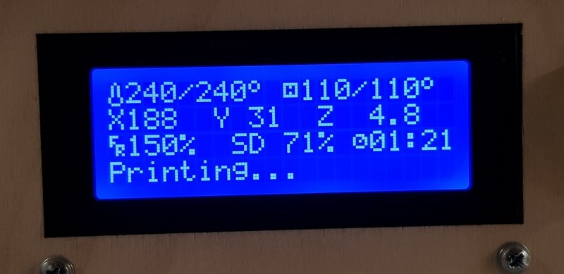

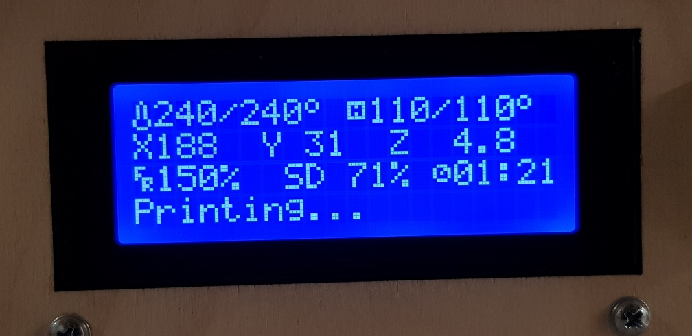

Установки делаю, как в Вашем сапоге из смежной темы, разгоняя с 60мм/с до 150%. Вообще, какой адекватный потолок скорости у Спринтера, чтобы отстраивать ток на верхнем пределе для последующей работы на крейсерской?

У СПринтера максимальная скорость под 200, как и у авто. Но часто ли мы ездим на такой скорости? Тут, скорее, от адекватности водителя зависит. Т.е. где-то сотка при рекомендованных 90. ;)
