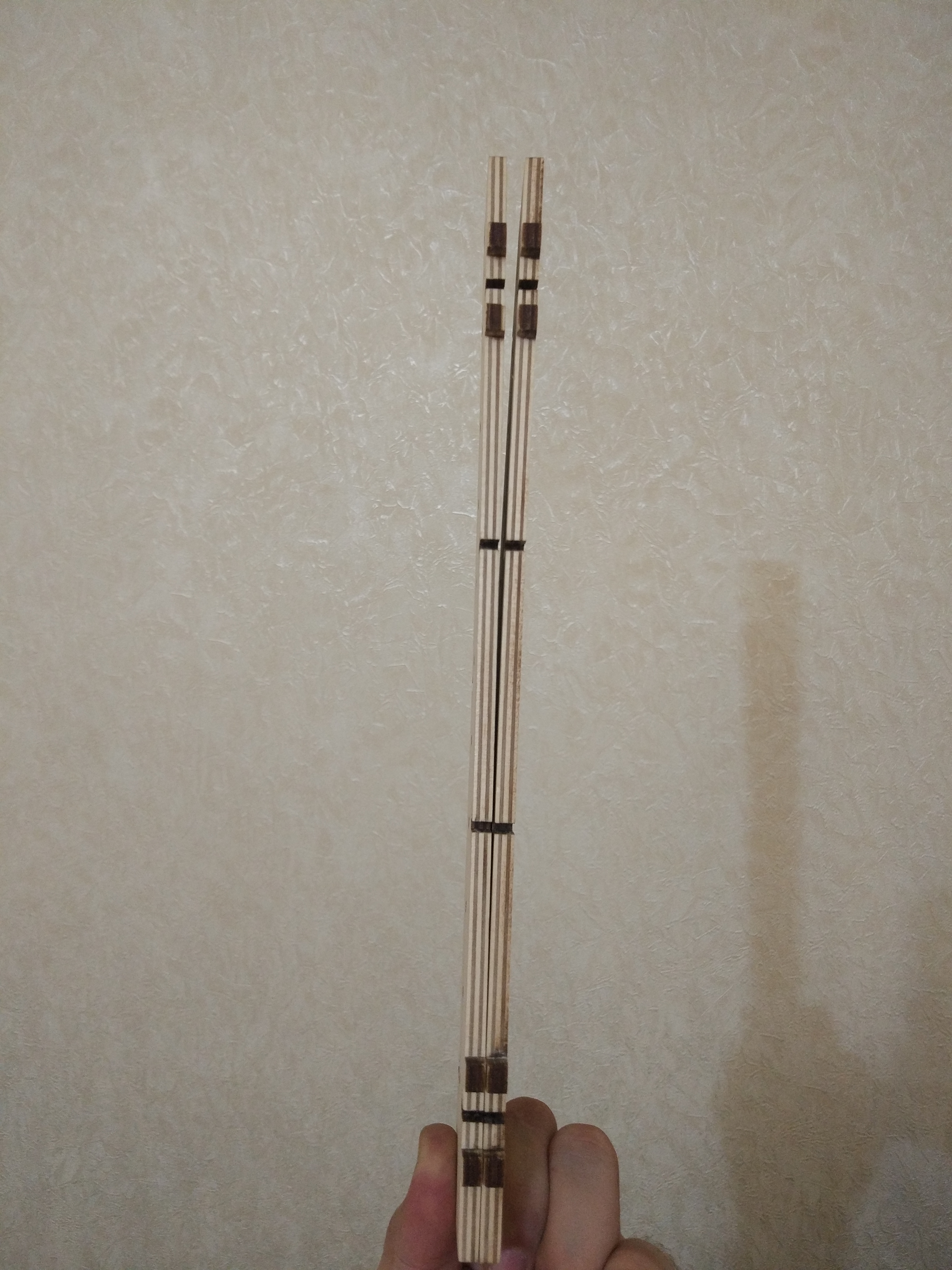

Теперь об интересном. Т.к. задняя часть корпуса у меня получилась "корытом", вогнутым вовнутрь, то при притягивании к задней части корпуса планок Z рельс, они перестают быть параллельными друг другу (пытаются повторить изгиб "корыта" задней стенки) и их как бы разводит в стороны под углом.
Тут, чисто теоретически, параллельности можно добиться, если долго и муторно надфилем подпиливать кромку планок, чтобы добиться изгиба, повторяющего "корыто", а на практике через час надоело заниматься непонятно чем.
А теперь самое интересное. Выше я писал, что все рельсы проверял на прямолинейность ГОСТовской линейкой 1-го класса точности и рельсы были абсолютно прямыми. Так оно и есть. Каково же было моё удивление, когда приложив друг к другу рельсы с прикрученными к ним фанерными планками, увидел между рельсами зазор в миллиметр. Открутил фанеру, и рельсы снова стали абсолютно прямыми. Оказывается поведённая фанера вполне в состоянии изогнуть рельсу MGN12.

Боюсь что придётся всё же менять заднюю стенку и планки рельс.

Непрочитанное сообщение 3D-SPrinter » 12 сен 2018, 08:58
Leo_vrn писал(а): ↑
12 сен 2018, 02:40
Без проблем нарежем новые детали, и вышлю их на этой неделе. Извиняюсь, что так получилось. Хоты, во время резки и упаковки КИТа фанера может быть прямая, а потом может повести себя по-всякому. Да и порезать кривую фанеру очень сложно, легче взять прямую.
