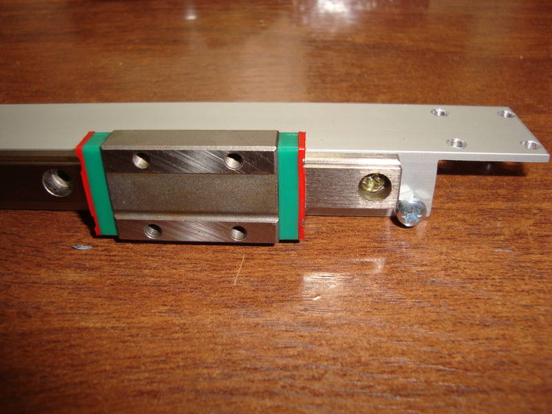

ход по рельсам ограничивает
Пока не поставил в принтер - можно и ограничить (китайцы обычно заглушки красненькие вставляют). А как прикрутишь на место - кареткам просто некуда деваться. Смысл ограничивать?
Непрочитанное сообщение koluna » 26 окт 2018, 17:23
Ну, по X, допустим да, там рельсы Y с креплениями, а по Y могут ведь уйти в сторону обводных роликов... а... в них все упрется... но они могут быть далеко... в общем, поставить их правильно нужно.

koluna, не придумывай проблему, где ее нет :) никто ещё не жаловался, что у него каретка с рельсы соскочила, потому что в собранном принтере это невозможно.

koluna писал(а): ↑
26 окт 2018, 17:23
Слева в концевик упрётся, справа я винтик ограничительный ставлю (на всякий случай).

26 окт 2018, 19:57
Даже если этот случай и случится, и один-два шарика сойдут с рельс (больше некуда), то никуда они не денутся, как сошли так и обратно зайдут :) у меня никаких стопоров дополнительных нет, в ходе отладки каретка неоднократно "билась головой о стенки", никаких последствий и сходов от этого не было.
