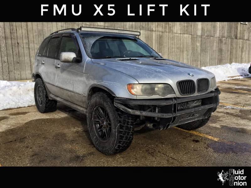

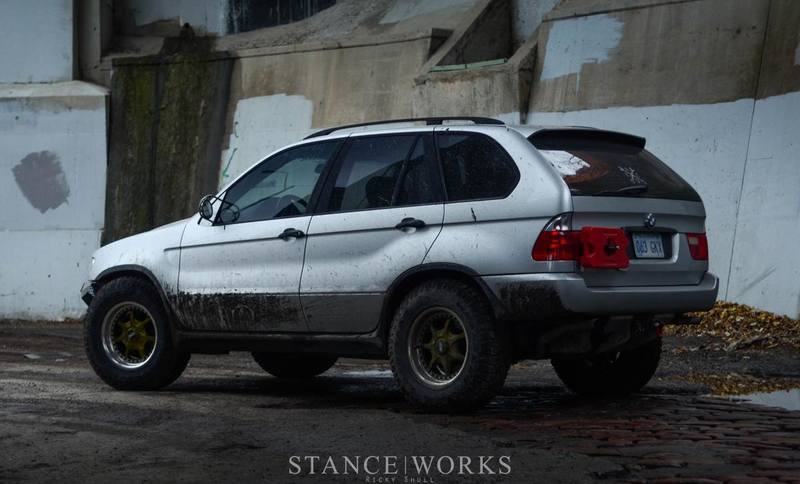

Это смотря с чем сравнивать. После Х5 трудно сказать, что они хоть как-то едут и управляются.
Lakki писал(а):
28 окт 2018, 00:03
А чисто теоретически ваш принтер можно приспособить под директ-экструдер?
Конечно можно. Так же, как на Х5 поставить грязевую резину. Только нужно ли? ;)
